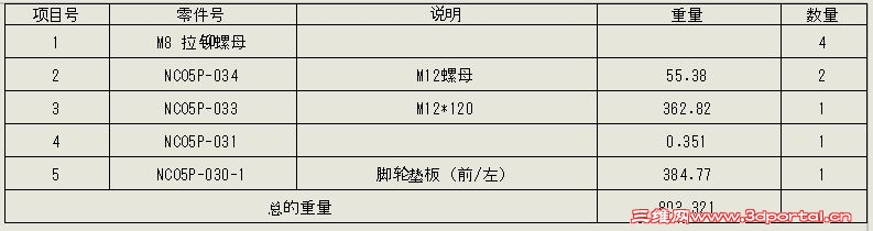

单重和数量还有总重的方程式,搞不出来啊,不知道哪里出了问题,输入关系式,但总重显示不对啊

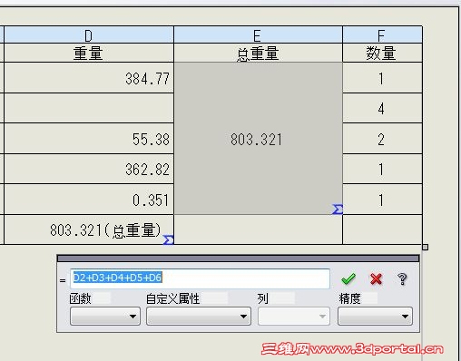

发表于 2011-3-28 21:02:08 | 显示全部楼层 来自: 日本

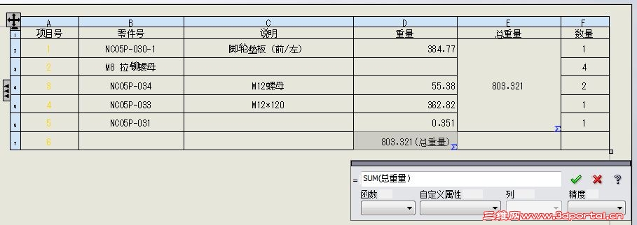

发表于 2011-3-28 22:07:49 | 显示全部楼层 来自: 日本

发表于 2011-3-28 22:11:43 | 显示全部楼层 来自: 日本
左边的图需要手动加上的+ ?/ I& q* P' G, h8 Q3 ^: P
右边的图选择函数里的SUM就可以的
