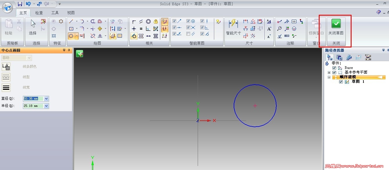

是不是没有退出草图功能,才造成的关闭不了啊?!' Q) H$ p. l! r9 b# X
se草图编辑的时候,如果想关闭文件,必须要退出草图功能,才能够关闭
发表于 2011-3-27 16:15:39 | 显示全部楼层 来自: 中国广东江门
也许是楼上所说的吧,可能还不知道退出草图的按钮在哪,4 [, G* f) a5 Y6 s
那我们就先从最简单的入手,请看下面退出草图的按钮

肯定是草图画得不对9 B5 ^/ X7 l7 ~$ `& @4 C6 ?
比如,通过拉伸进入的草图就要求封闭,你再仔细检查下
