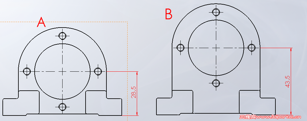

) q0 f2 D6 z% k5 P现在有两个相似零件A、B, A的零件和工程图已经弄好,B零件如何快速出图 ?
- E7 d& e. a4 U4 ?8 O' D" m(如贴图就是高度不一样) 在CAD里的话很简单,只要复制一份A 修改下就可以了,
# d0 W" }4 U5 W: I7 W0 E
7 X1 _8 y/ M& ?sw怎么操作才能快速出图呢? ) {" H& t4 e  G
; Y9 S( G; K$ i* G! M5 I比如达到这种效果:% G$ J: _6 s  s& H9 T1 G
我现在把A的模型文件和工程图复制一份,然后把A的模型改成B的, 4 Y* i& }& w- S. S3 W; y
可是复制出来的那份工程图没更新成B模型的,.....怎么把它和B关联起来?这样就可以不用再标尺寸了,新的模型和工程图都有了...

你把近似尺寸作为变量,搞一个零件规格表,注上你的尺寸就可以了。比较快

使用配置会更方便!
发表于 2011-3-23 12:47:48 | 显示全部楼层 来自: 中国新疆乌鲁木齐
使用配置最好,但配置要求部件的特征是一致的,特征参数可变。

如果对图形与尺寸的协调性不做要求,可以有一个简单的方法:复制已标注尺寸的视图,然后再新建一图纸,在空白图纸上单击,然后点粘贴。在粘贴后的视图内将高度尺寸改为你想要的尺寸即可。+ K7 C: ~2 d  k) X1 O- t
如果想在同一张图纸上显示这两个视图,将改过尺寸的视图移到第一张图纸内。

另存,文件名(工程图): n1 K) F% A# F' b* K
8 w4 l3 E4 W( l# L; r1 m/ v6 i- D
选 参考文件 (模型), 文件名 与 工程图文件名 相同

1种方法另存备份档后,用EXPLORER改名字就可以了4 c7 ]7 a, s" A, {% {- n( s
2种方法用配置,做成系列零件设计表也可以。

用配置做,或者可以打包另存后,修改好模型就可以了,因为修改后的模型和工程图是关联的,

复制一份 然后更改参考模型打开即可 如果要尺寸不丢失 你的A B模型要一致 即B模型也是A复制过来更改的

最好的方法,装个DBWORKS就可以实现,SAVE AS A COPY,会提示你是否需要COPY图纸,YES就OK了- ]* m4 t- v2 g0 T

用配置功能,A,B同在一个零件不同配置,
9 G" M  x) l  G5 M- L然后把A的工程图,选择改成B配置就可。

具体对这个问题而言,将图中圆心到底面基准面的距离写成H,列出一个以H为变量的表格就搞定了!

如果A图零件模型已做好,且工程图也出来。可能有三种方法:1、采用配置方式,把已出的工程图选则配置B
9 z$ F8 t7 ^4 I; e2、只打开工程图A,另存为工程图B,此时在打开零件模型A,修改你需要的尺寸,将零件模型A另存为零件模型B,会提示你零件模型正在被其它打开的文件(工程图B)所参考,另存为将以新的零件名称替换这些参考。只接点确定,注意不要点另存备份档。这样零件B和工程图B就对应上了。3、先打开零件A,修改尺寸后另存为零件B。关闭零件模型,在打开工程图A,另存为工程图B,关闭工程图。在打开工程图B,选则参考,会出现“编辑参考的文件位置”对话框,双击里面的文件后出现打开对话框,找到你刚才另存的零件B打开,打开后在保存一下工程图B,你看看是不是OK了
