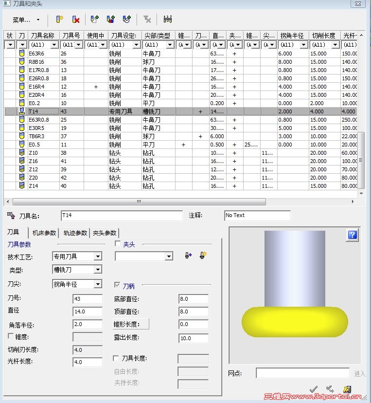

请老师们帮下忙。请问一下CIMATRON IT 下面如何建T型刀啊。那个命令能达到像图片上的那个郊果。

去掉R角不要,可以用口袋加工的拔模设定功能来设刀路

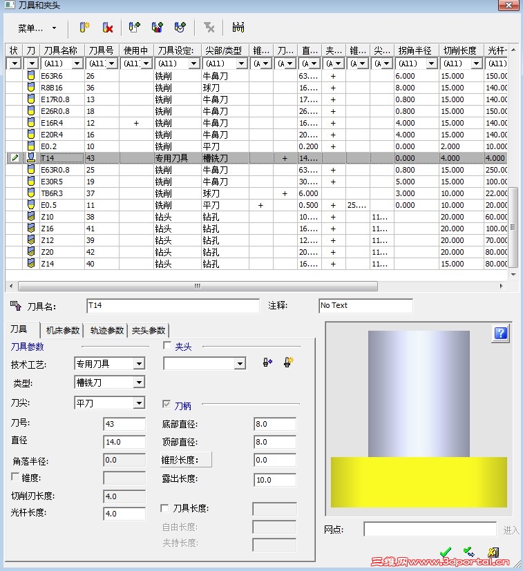

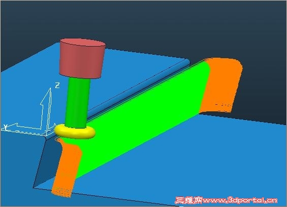

这样呢?不知道可以吗?无所谓T型刀,骗刀

我们出T型刀程序和普通牛鼻刀一样,出个外形加工,然后靠工人自己改刀补。

把那个斜度算出来,然后洗开放轮廓,刀具相切,设定拔摸斜度,试试

恩,用口袋加工就可以做到
