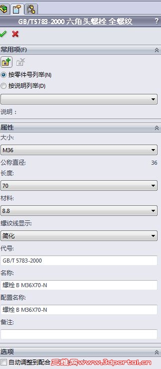

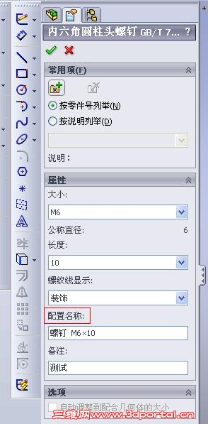

如图所示,将标准件拖进窗口的时候会出现这个,工程图里的属性链接的是“图纸名称”,想将这里的“配置名称”改成“图纸名称”该去哪里改?

3 x! M! I) w3 b8 p我把标准件的只读去掉,添加了“图样名称”属性和值,但是这样生成出来的长度不是变量吧,比如我选M6X20,如果我固定了图样名称属性值为M6X20,那么我要生成M6X10,明细表里显示的还是M6X20吧?
" j3 }3 @, Y( @/ y; T我就看默认的“配置名称”这个属性的值是随着变化的,不知道改怎么把“配置名称”这四个字改成“图样名称”。

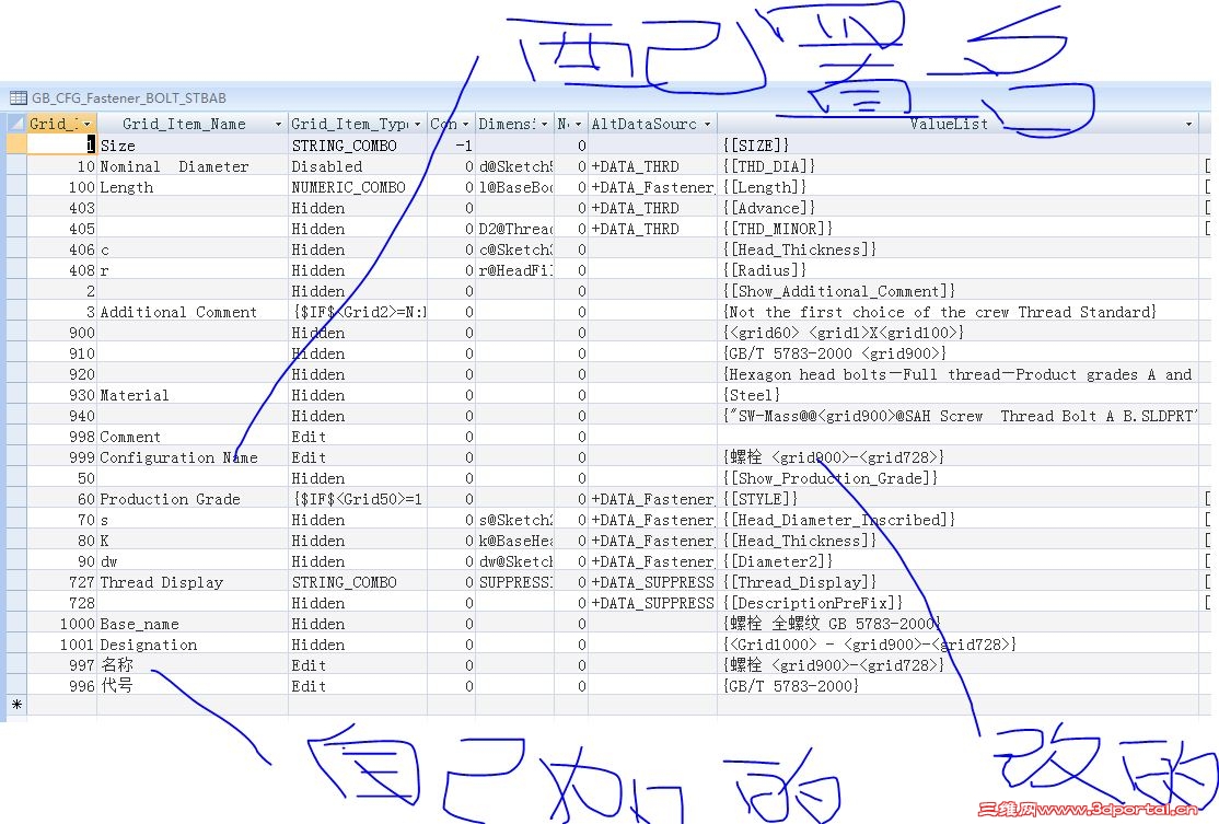

这个需要改相应的TOOLBOX的数据库文件,就是你标准件库文件夹下有个Access文件,里面有相关设置,不过全是英文名称,你搞不清关系的话,是容易出现无法使用标准件的问题。6 \4 K' b7 k, \- L$ J, ]& o
     我的办法是修改数据库,不改配置名称,而增加两行,分别是代号、名称,代号是不变的,而名称一栏内容就是配置一栏的内容,这样名称就可以跟随变化了。当然原配置也是英文名称,我也做了相应的修改,基本是国标化的。这个相关内容你可以在论坛内搜索相关修改TOOLBOX数据库的内容。

发表于 2011-3-15 16:29:25 | 显示全部楼层 来自: 中国北京
插入标准件时的显示
插入标准件时的显示
插入标准件时的显示5 l5 S) n; Z3 v: i1 c- s+ @6 Z

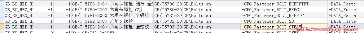

2.JPG 修改后的数据库

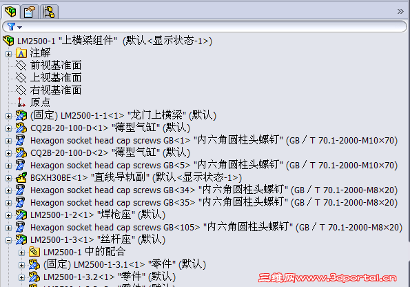

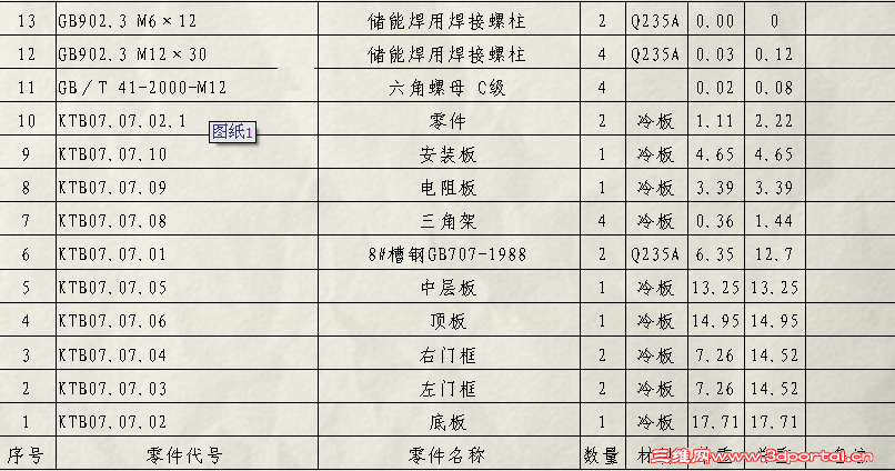

把TOOLBOX修改好,拖入标准件后,不用再做任何修改,明细表就这样,比较符合GB

回楼上,零件代号是软件自己填上去的,包括螺钉大小长度。要修改SWBrowser这文件,还要把每个标准件的模型文件增加一项属性,然后材料表链接那属性。我也是研究了很久才会的,过程有点复杂,一言两语难说清楚。中午有时间的话我把详细过程贴出来,或QQ我2883683一起探讨。至于升级,只需把Solidworks Data文件夹备份,就不怕修改后的标准件丢失

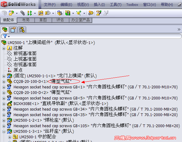

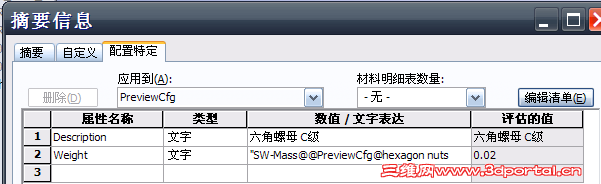

+ X% S* s: ]; [$ a  J$ T$ P, L! h8 U我已经把过程简单地写了一下,大家下下来看看,文笔不行看不明白QQ2883683探讨,见谅。郁闷WORD文档不能上传,直接贴。首先我说明我的文件命名方法,因为命名方法不一样,修改的过程也不一样。所有的文件名我都是以图号来命名,这有个优点就是保证文件名是唯一的,对企业管理,其余报价仓库系统带来很好支持。我的零件属性有以下信息 2.png + t; z: P; D% w+ F0 }! Y0 ~  w
% [" q5 E8 A* \# ]我的文件设置就这样。下面将讲解修改过程。
$ f9 d% h) N8 T  Q4 |% s: \3 d

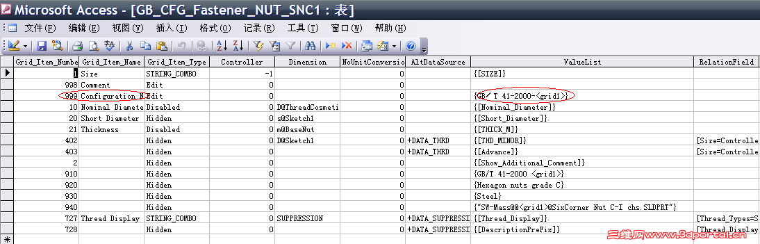

9 |" ?4 ^+ l% b$ k! X打开SWBrowser文件(保证你装有Access),已GB_CFG_开头的表就是控制生成GB标准件配置信息,如果你很有时间耐心,可以全部修改完这些表,偷懒的就只修改你需要到的标准件对应的表,比如下面那表就是六角螺母C级的 4.png
- Y, t$ b$ C3 e. K2 V% ~& w) v) [打开它,界面如下 5.png 1 S2 r# z2 w8 t! i) [
3 Z. o- W: u' {6 ], P+ a' r
5 O1 p. q; `0 r8 K( n
999这一行的ValueList列改成对应的GB代号,(注意,那斜杠/不能用键盘那斜杠,因为配置名字不允许有这字符,和文件名不能有这字符一个道理,我是用搜狗拼音打上去的,可以直接复制它“/”),并把<grid1>后面的字符串删掉,那字符串是表示是否显示装饰螺纹线,我们并不需要在明细表出现它。然后保存它。

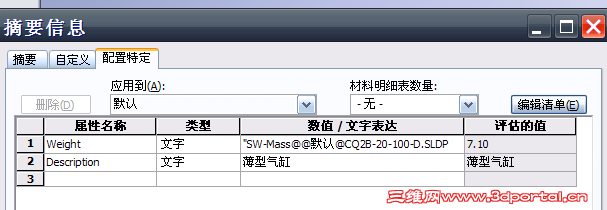

、然后在\Solidworks Data\Browser\gb文件夹找到六角螺母的模型文件Hexagon nuts grade C GB.SLDPRT,把只读属性去掉,打开它。然后再加两项属性,见下图 6.png
1 t# I* r7 I5 _% V- V- ]保存关闭文件,再把只读属性钩上。这样这个标准件就算修改好了,其余的标准件也是这样改。
