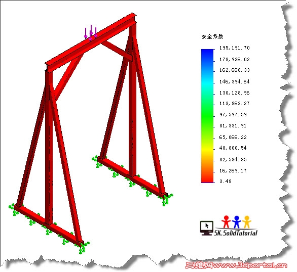

[已解决] 100SWB求有限元分析。。
发表于 2011-3-8 11:07:12 | 显示全部楼层 |阅读模式 来自: 中国浙江宁波
100三维币
本帖最后由 梧桐桩 于 2011-3-9 08:11 编辑 & A+ h  E' \; w/ X

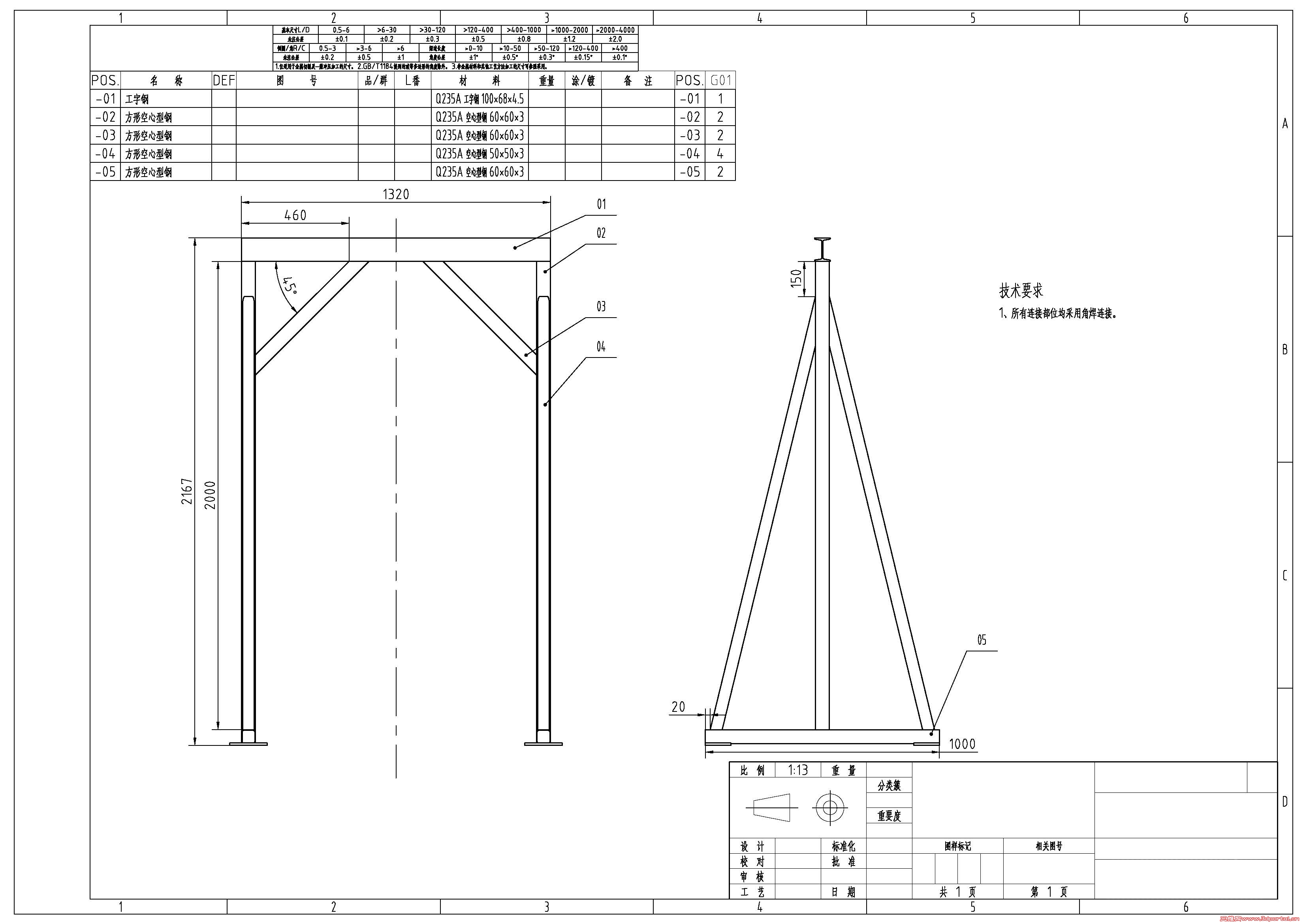

+ x; f1 R1 J0 P6 z结构很简单。就一个吊东西的“小吊车”5 |- u* o; `9 f) e4 E# J
由于公司电脑,文件加密传不上图,只能传一张图片了。。
0 v, [7 @; @5 a6 A8 q0 L Drawing1.jpg " M" \% D1 |9 b/ ]" l0 L* f
+ d: C( J1 E1 p/ E1 g6 h+ c
受力点是工字钢中间位置# v4 t9 [; s% a( ^7 q# s
力大约为6000N3 J6 [4 h0 y2 N" O$ K4 G7 r
: E. x! U0 G% Z求结构的有限元分析结果。最好详细点,小弟在这里先谢过各位了!!

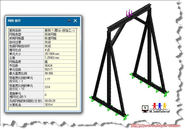

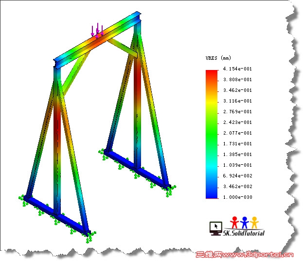

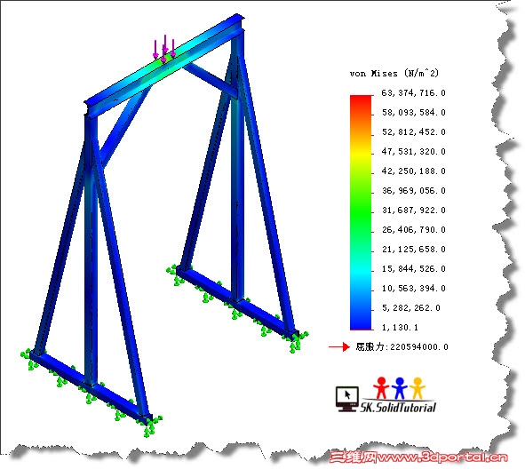

用实体网格方式大概的帮你算了一下,时间关系网络没怎么去控制,将就看下吧! 下载 (91.98 KB) 2011-3-8 14:14 下载 (91.94 KB) 2011-3-8 14:14 下载 (89.57 KB) 2011-3-8 14:14
发表于 2011-3-8 11:07:13 | 显示全部楼层 来自: 中国浙江宁波
  F9 p/ b; D, m$ Mhttp://www.3dportal.cn/discuz/images/default/attachimg.gif http://www.3dportal.cn/discuz/attachments/month_1103/1103081414af48cd4765cf1fd0.jpg 下载 (91.98 KB)# i  [) a8 T7 x9 y8 [3 S2 D
2011-3-8 14:14/ O( Y) h7 Q" D: C( C5 K% |
4 o( W9 N0 m& g1 Q% e  H) F
$ P3 s/ p- w* G: x& Ghttp://www.3dportal.cn/discuz/images/default/attachimg.gif http://www.3dportal.cn/discuz/attachments/month_1103/110308141439d7b22e84548471.jpg 下载 (91.94 KB)& C1 L2 X. L5 q& j
2011-3-8 14:14
9 R" A( o- X$ j% d0 O- ?* W! E) P2 `( b1 f
+ [9 n6 E' D4 g. H. _/ @5 shttp://www.3dportal.cn/discuz/images/default/attachimg.gif http://www.3dportal.cn/discuz/attachments/month_1103/110308141413e95e07a562a9e9.jpg 下载 (89.57 KB)7 b8 S% E& \' r
2011-3-8 14:14$ h: n' j5 n, @* r
. d' \2 t1 D4 J/ G9 b
$ P# }3 S, W0 Y# ghttp://www.3dportal.cn/discuz/images/default/attachimg.gif http://www.3dportal.cn/discuz/attachments/month_1103/1103081414a2dca6c37a03dc81.jpg

尺寸什么的看的极不清楚,不能作为附件上传吗??
7 e& _" s1 d$ q3 } 2011-3-8 14-07-22.jpg * i# y0 _- N( j( }) L" k, W: g
2011-3-8 14-08-08.jpg " ^& o" S: A9 Q) R+ `5 o
2011-3-8 14-08-49.jpg 7 k  G5 L* ?7 T2 f
 楼主| 发表于 2011-3-8 15:10:51 | 显示全部楼层 来自: 中国浙江宁波
尺寸什么的看的极不清楚,不能作为附件上传吗??$ A3 Y' U! T( Q2 A) G8 Q8 p
livefy 发表于 2011-3-8 13:37 http://www.3dportal.cn/discuz/images/common/back.gif
- o0 p+ L) Q! E  ?# O
0 k6 `9 {1 A8 Q% g5 g就是作为附件上传的啊,你点击图片,就可以放大的啦。这是A3的图幅

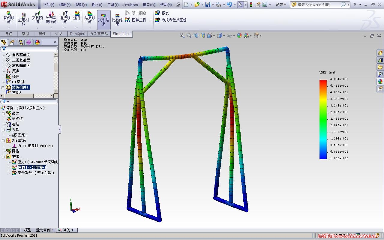

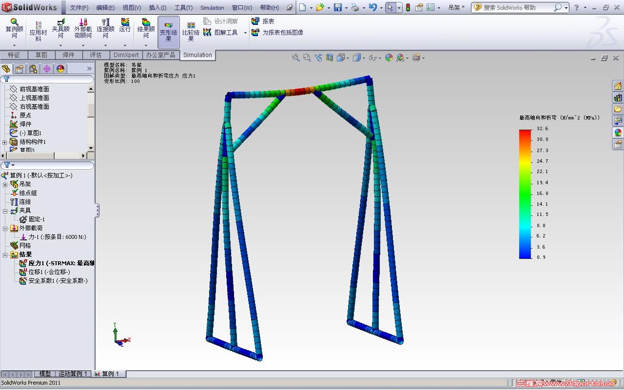

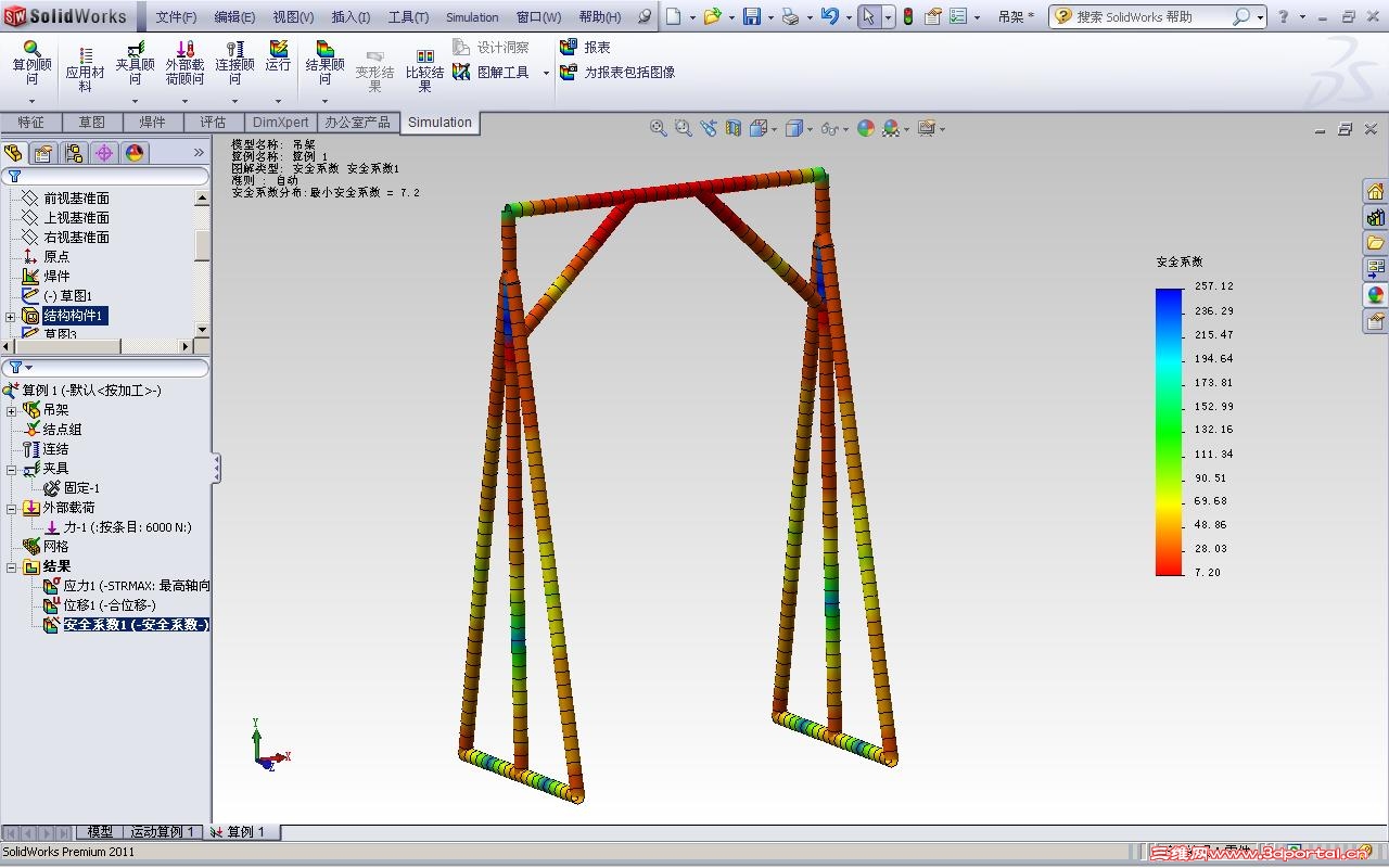

用梁单元计算
6 S3 u8 h# x3 ~( U: e0 V 位移.JPG 2 s5 J7 R+ S; k" X3 d8 o1 [
