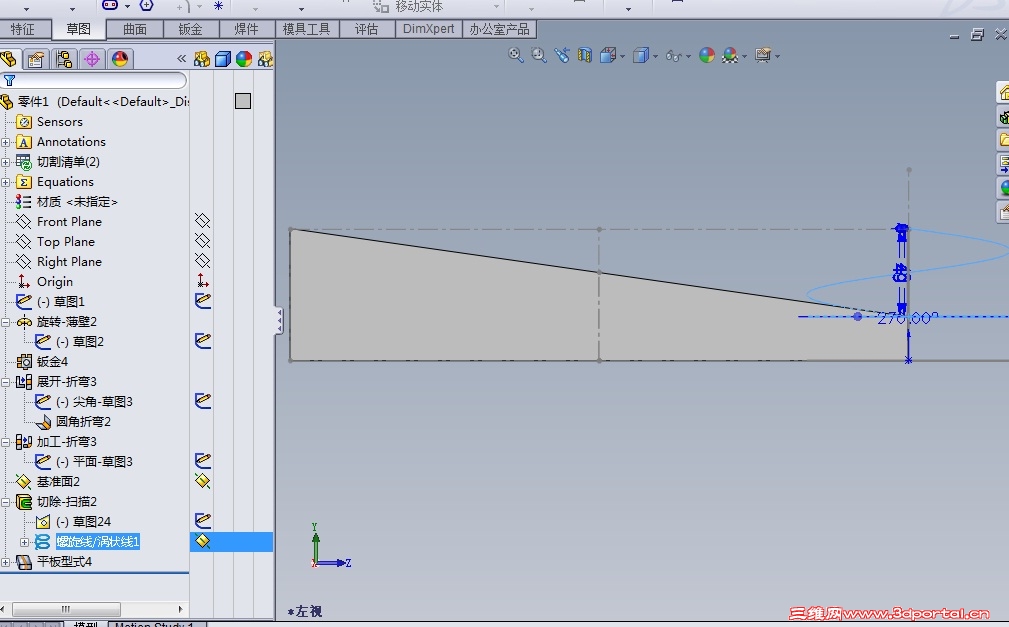

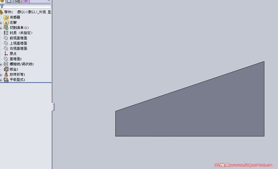

发表于 2011-3-6 01:09:59 | 显示全部楼层 来自: 中国河北石家庄
115.jpg + e$ L- r. v: n6 e. f! u2 A+ f& |
7 F8 f' E7 E9 G不知是不是这样?

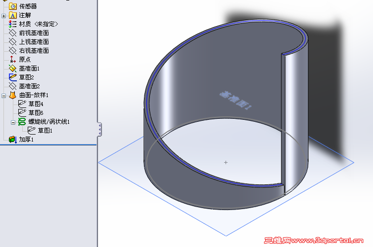

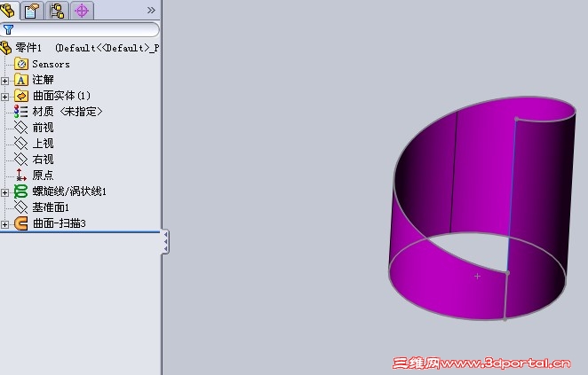

 楼主| 发表于 2011-3-6 20:14:31 | 显示全部楼层 来自: 中国山东济南
& w6 B# ]! i7 i  s
# i. N1 i2 J4 p& G3 U( S# @  _这是08版本的。。我用10版的就是生成不了。。不知道咋回事      (怎么没有预览图片呢)???

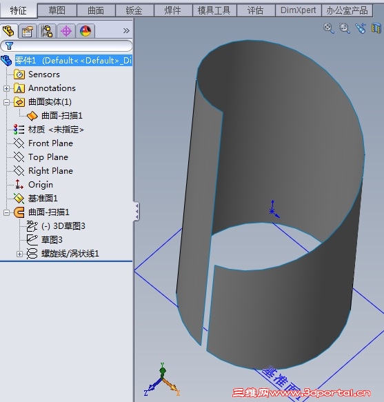

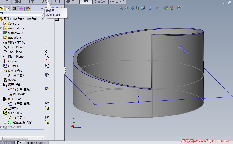

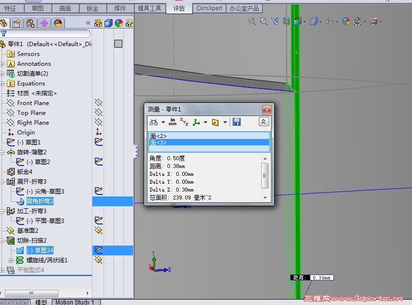

发表于 2011-3-7 10:11:31 | 显示全部楼层 来自: 中国北京
本帖最后由 白辞 于 2011-3-7 10:12 编辑 0 F3 I, [  N" H8 i$ t! Y' y1 s
6 {2 b8 H+ y& u. e& G 截图01.jpg 截图02.jpg 零件1.rar (133.12 KB, 下载次数: 50)

发表于 2011-3-7 11:12:40 | 显示全部楼层 来自: 中国北京
这是钣金件,还是弄能够展开得好一点。涉及到下料的!

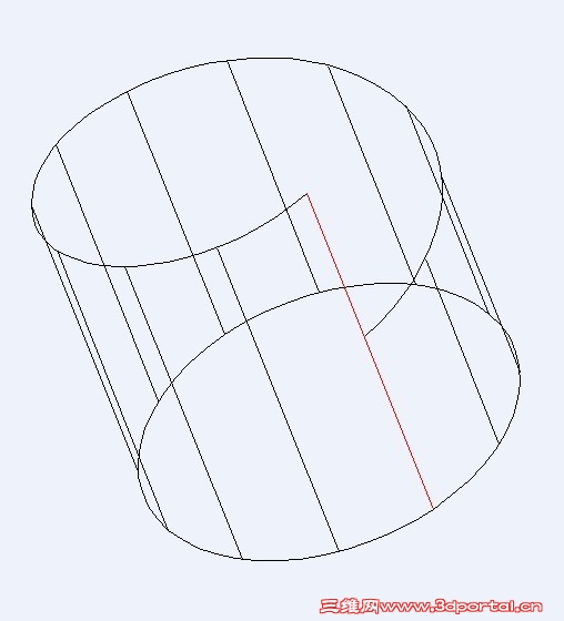

发表于 2011-3-9 11:59:48 | 显示全部楼层 来自: 中国河北石家庄
是不是这样的?
9 }8 F% i% b3 F- ~+ }* z( I
: ~3 x9 R3 B, d/ n; l 121.jpg 6 W: h* N- \. F4 r( X

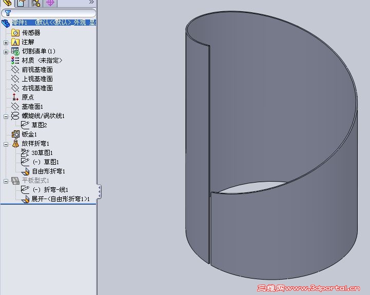

发表于 2014-8-26 10:40:16 | 显示全部楼层 来自: 中国北京
我是做了一个实体,然后抽壳切除不需要的部分画出来的,样子货,好难画呀

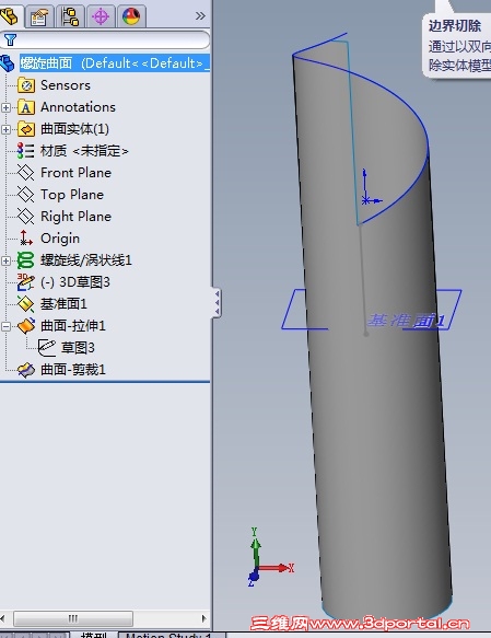

发表于 2014-8-26 17:24:25 | 显示全部楼层 来自: 中国河南安阳
白辞 发表于 2011-3-7 10:11 static/image/common/back.gif7 ?* ?9 R4 t/ _2 q9 N& o
这是10的,你看看!
5 ]+ J; `2 N# C" j多谢启发  普通曲线转3D曲线  谢谢
, |: |: _( O. T1 c" i

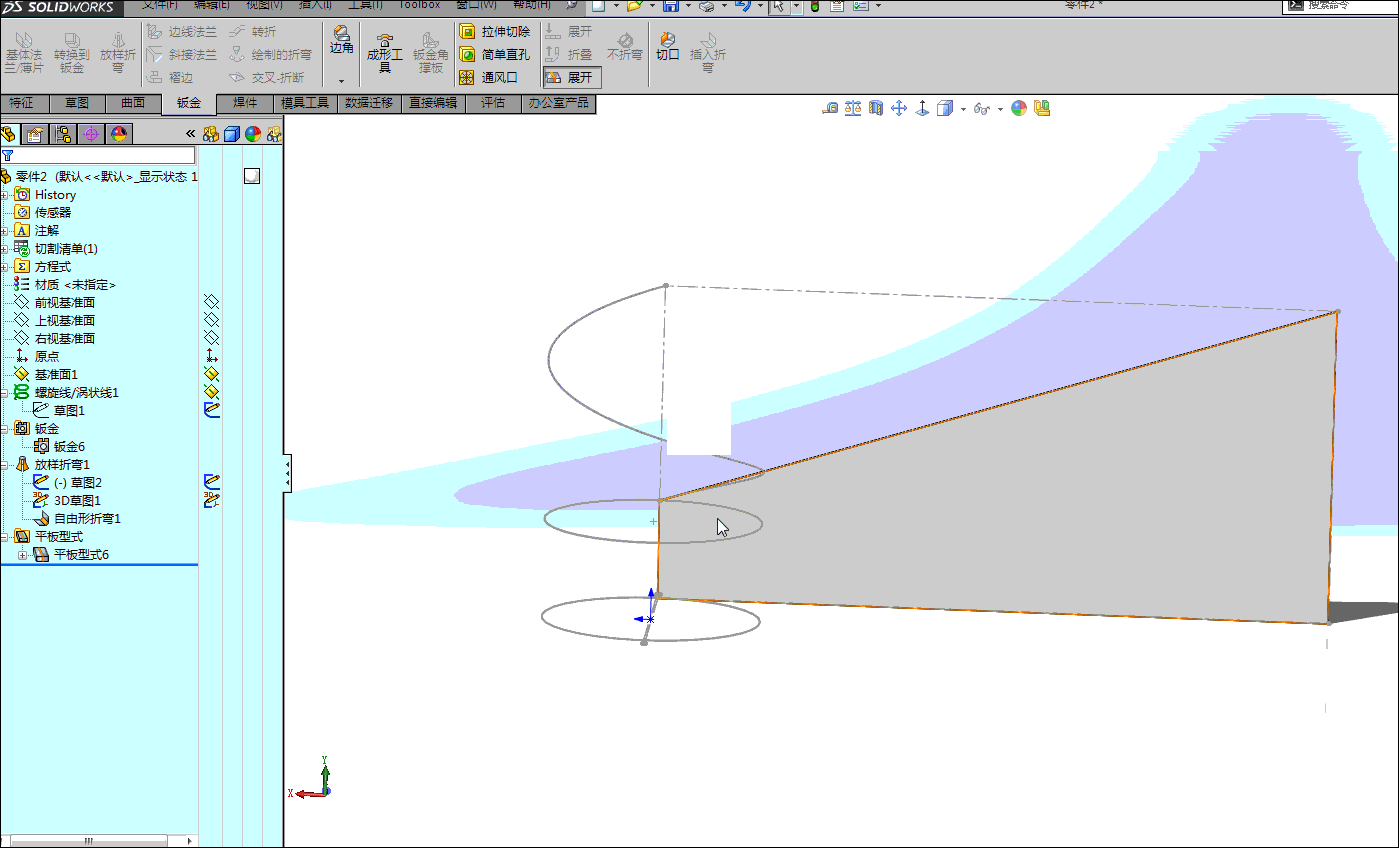

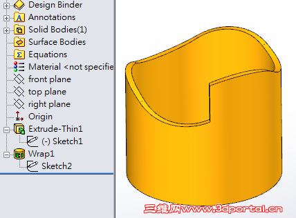

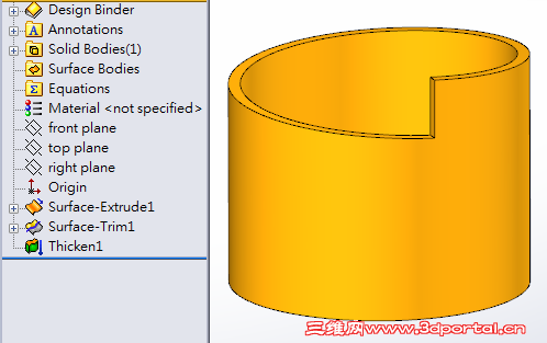

发表于 2014-8-27 16:32:30 | 显示全部楼层 来自: 中国台湾
ln0108 发表于 2014-8-26 17:24 static/image/common/back.gif
; L* ]0 b# D3 C8 ~. U多谢启发  普通曲线转3D曲线  谢谢
. l9 w) j; d& d% d9 o樓主要求無縫的…- _* l" |4 O& R* P3 l$ Y, n+ j
% N3 x0 K, n# Z# q6 W8 I$ u 2014-8-27 下午 04-30-26.png " Z7 [5 p: B) }

发表于 2014-8-27 16:45:29 | 显示全部楼层 来自: 中国台湾
或者是這樣…
/ D: s9 C# j- |' W6 T, h8 Q. N$ w' s* ?! `5 a+ i# n
2014-8-27 下午 04-44-30.png & A% ?& M" P* o. y% ]8 u9 x
