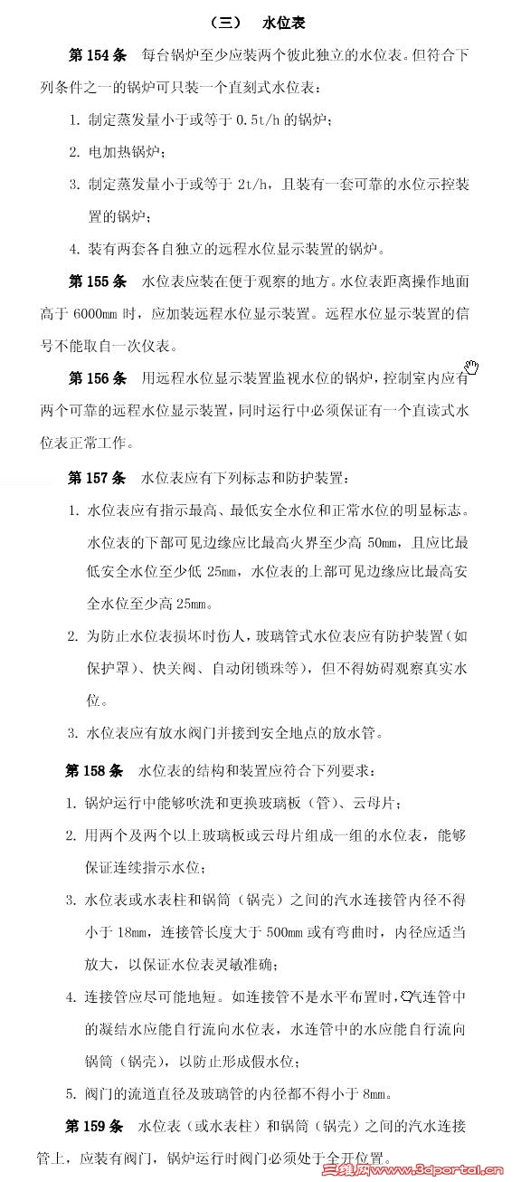

中华人民共和国劳动部《蒸汽锅炉安全技术监察规程》; ]. \; N/ J$ c; o! [' t$ [5 h/ v
4 _/ ]& y$ F$ ~% v, `+ }以下内容为其中关于“水位表”的相关规定。
lauhob + 5 感谢!

 楼主| 发表于 2011-3-10 10:43:53 | 显示全部楼层 来自: 中国陕西榆林
现在我就不明白,既然规程有了明确的规定,如果说不能取自一次仪表,那取自那里?
3 A: _  }$ a) |% y1 G4 U不管是那里的信号都来源于一次仪表,从锅炉内部取信号也得用仪表信号取啊,该仪表部就是一次仪表!
