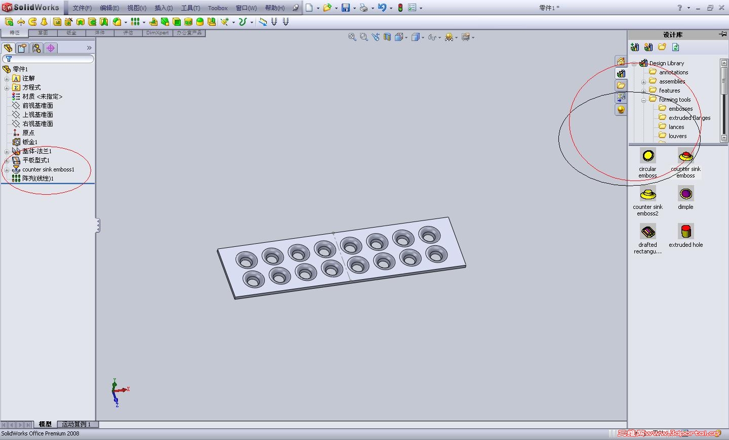

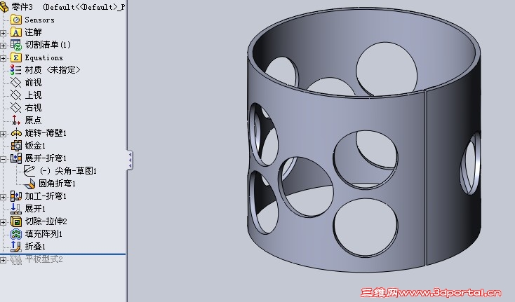

发表于 2011-3-2 19:12:42 | 显示全部楼层 来自: 中国河北唐山
这样可以吗?
 楼主| 发表于 2011-3-2 21:01:31 | 显示全部楼层 来自: 中国河北保定
不是那样的,孔是向外突出来的,就是个小鼓包,上面有孔,我想用钣金的成型工具弄,不知道怎么弄  b2 @* P2 o3 K' k# u0 e# o$ r0 `

发表于 2011-3-2 21:26:35 | 显示全部楼层 来自: 中国福建厦门
可使用成型工具啊
 楼主| 发表于 2011-3-3 09:56:15 | 显示全部楼层 来自: 中国河北保定
上面的兄第,怎么用呀

发表于 2011-3-3 11:36:23 | 显示全部楼层 来自: 中国上海
这样吧,右侧有成型工具库拖放一个就好了,你可以自己设计成形工具的

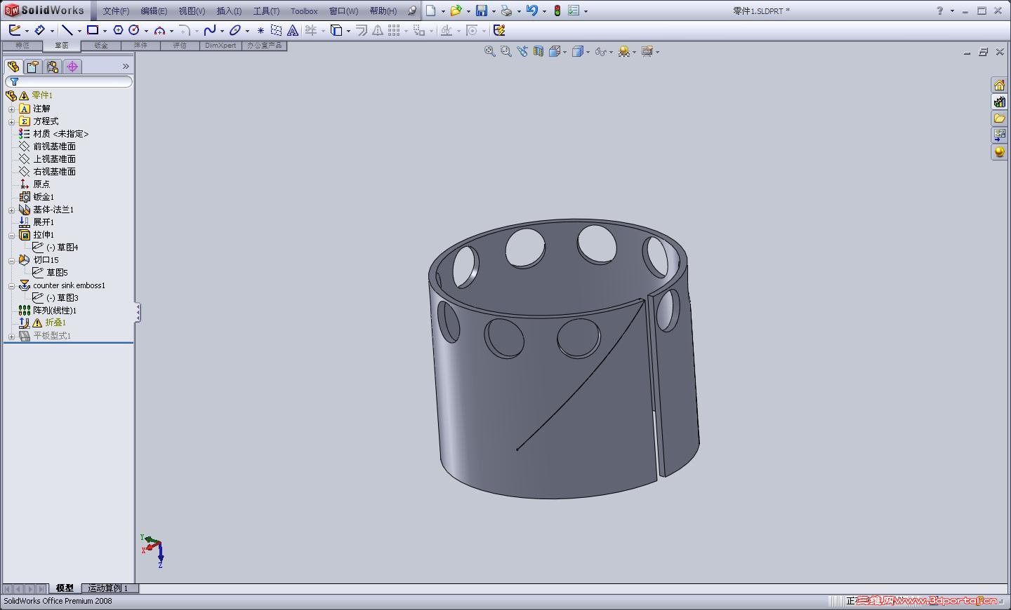

 楼主| 发表于 2011-3-3 19:15:11 | 显示全部楼层 来自: 中国河北保定
楼上的兄台,你卷起来试试看,圆筒上有孔吗?好像还是不行
发表于 2011-3-4 08:55:51 | 显示全部楼层 来自: 中国上海
我晕,小包包没了,等待高人指点
发表于 2011-3-4 08:57:24 | 显示全部楼层 来自: 中国广东深圳
楼上,钣金的展开,目的是可以知道工件的下料尺寸。. R* y9 ?1 i! j* Q0 D: z
你的工件上虽然有成型孔,但基本上对该圆筒的下料尺寸无甚影响,这样可以说已经达到“展开”目的了。
  P2 ^/ ~& k" e3 d4 B$ L况且那些冲孔其实质是对钢材的一种局部变形,即把本来那一小块强行变形成一个个突起,这样当你一旦要展开,它自然也就恢复到初始状态——平整。
 楼主| 发表于 2011-3-4 10:00:48 | 显示全部楼层 来自: 中国河北保定
楼上的说的有道理,出图纸的时候,画出局部视图就行了,没有必要全画出来,就这么弄吧

发表于 2011-3-15 16:14:13 | 显示全部楼层 来自: 中国广东珠海
7楼的回答很正确 可以自己建一个成型的模具放在那个文件夹里,便可以使用了
