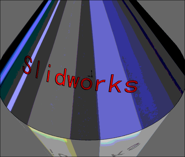

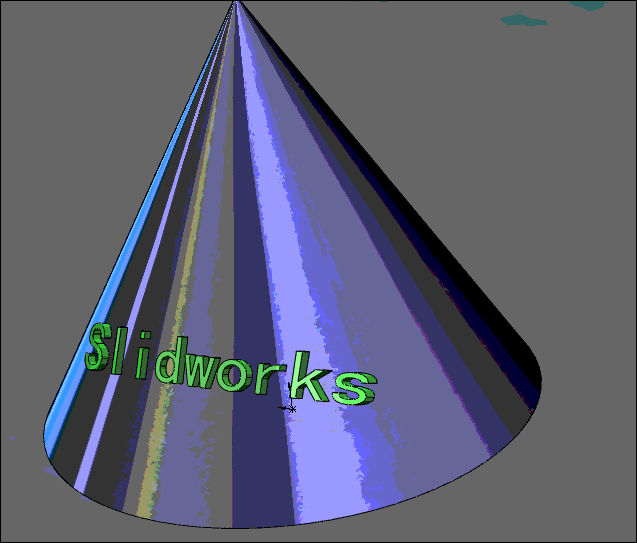

# z. |* f4 z1 O* i8 a8 U" L在曲面上拉伸或切除可以按以下操作:
, S! O" s3 [$ p; ]1.拉伸:先等距曲面到你理想的位置隐藏,然后在需要拉伸外面建个基准面,建草图,拉伸选项中点选“到离指定面指定的距离”“转化曲面”,确定。取消隐藏的曲面,使用曲面切除,删除等距面,就得到你相要的效果了。/ h- e- ~9 t, b( ?  M/ H
2.切除:在需要拉伸外面建个基准面,建草图,切除选项中点选“到离指定面指定的距离”“转化曲面”,“反相等距”输入想要的深度,确定。2 v+ U9 J$ a( t. x; o
# G5 X5 I1 t! g5 V" {见图:
7 r* e8 V5 {: t8 W: ?" D7 L+ X  R* e; k3 r! B! s4 k
+ m9 Z! z/ a9 n7 F( z9 z% r: m8 n# B; t# c6 V
发表于 2011-3-1 19:45:49 | 显示全部楼层 来自: 中国河北唐山
在平行于锥面的基准面的字体进行包覆也可以的
