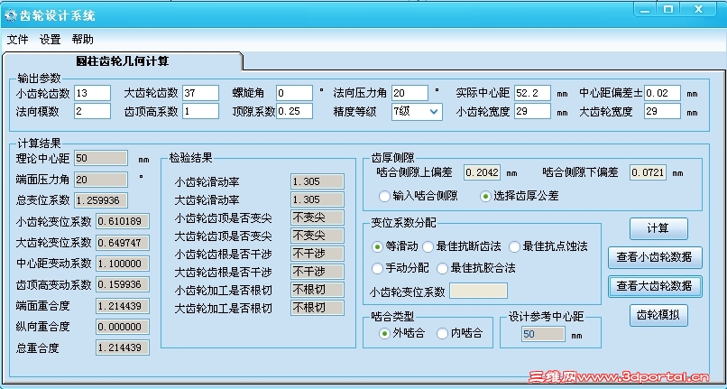

[求助] 齿轮设计软件V1.0(增加齿厚极限偏差选择)
发表于 2011-1-27 13:33:30 | 显示全部楼层 |阅读模式 来自: 中国江苏苏州
# i  i, f2 W4 g7 f/ X4 \$ h% Z: |2 b, {. ~# ]5 I* B/ B- L2 i
帮忙看下数据有无错误?谢谢
! Z8 K( |- h& Y, R! u没有错误的话即将发布!
6 f" q9 u# V+ P新版下载地址:http://ftp.indeep.cn/gear.rar; V1 d# X. L. A' o  k( H- ?8 y. t  c& C
原始版本下载:http://www.3dportal.cn/discuz/viewthread.php?tid=1003731
参与人数 1三维币 +50 收起 理由
hero2006 + 50 鼓励原创

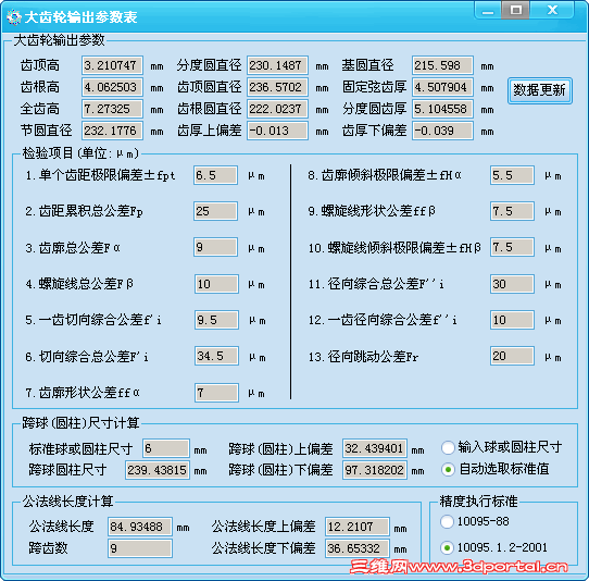

发表于 2011-1-28 16:14:20 | 显示全部楼层 来自: 中国浙江台州
本帖最后由 wuweiviva 于 2011-1-28 16:22 编辑 0 n# Y% w5 L( n; t
5 v% y1 ~0 {1 s1 @1 n& f9 _
楼主效率不错 改的很快啊. Z* V5 I" _4 _: X9 [' I
我对楼主的数据在次校核了下
9 U, d' @8 c" Y5 G/ }" f4 e如图是我的输入参数 抓图.JPG ) F( N: }2 c" I8 Y; X7 J
结果数据基本上一致,但是可能是在求解变位系数的时候有点偏差
% i  P2 n; l5 u3 U" Y) z3 r$ }我用KISSSOFT计算的变位系数如图 抓图2.JPG 6 N6 n, R( L0 D4 H$ S
导致和我EXCEL计算有细微误差
  m! h  i+ T" ]" b3 ~附件是我用EXCEL计算的结果(做的比较简陋多包涵)
2 a" Q8 y; F% A还有是用KISSSOFT计算的报告
! \! g6 ~+ ^/ [我已经把DIN标准发到你老版本的帖子里,不知道是否看到在这里一遍在发吧
; w- I6 D1 q  _8 j在题个意见公法线跨齿数最好能自己定义和跨棒距一样。5 N6 x2 x; }. ~5 a: w' ?& H
在这里支持下楼主,精神可嘉2 l4 D$ ~8 Z  e5 p% S$ i7 H' q9 |

 楼主| 发表于 2011-1-28 21:46:02 | 显示全部楼层 来自: 中国江苏南京
楼主效率不错 改的很快啊- n$ v8 V5 f; ~: Z  I, K6 ?9 t
我对楼主的数据在次校核了下) Q  e7 o/ M# ]) e$ M
如图是我的输入参数1834762  E$ x1 c! h, A, H' o+ c6 u# V
* ]5 ]( h! G. T& c( m5 }" D我用KISSSOFT计算的变位系数如图1834763" R5 c: F2 N! U* Q2 t/ g! t
导致和我EXCEL计算有细 ...2 K9 r3 S, G3 L1 ^% x5 y
wuweiviva 发表于 2011-1-28 16:14 http://www.3dportal.cn/discuz/images/common/back.gif
1 P% F$ J8 Y: S% J$ V: A
嗯,再原帖我已经下载了,再次感谢您% e8 O% h$ P0 V) M0 \
KISSSOFT这款软件价格多少呢?

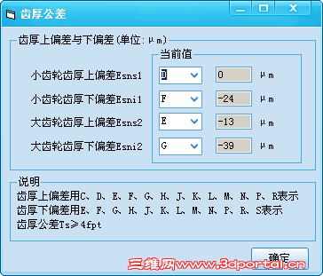

发表于 2011-2-7 10:19:21 | 显示全部楼层 来自: 中国江苏苏州
齿厚偏差部分没有检查,其他数据没有发现错误。
