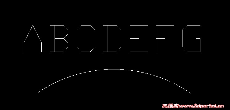

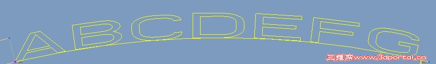

文字沿曲线放置,以前我看见一人弄过   很好奇,自己没弄出来! V$ e) y) @- T
    请高手解答
" X. W$ X2 a8 s) o2 P/ e   看图 0KX0P{)TC34U56G]G_RHD{Q.jpg 变成这样 0N0GUSQP]@YIWCF8AXD(3VF.jpg

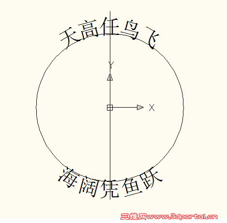

可以采用环形阵列来画, C6 K+ ]2 _4 Y- l1 I* d: @
+ @2 x4 l5 x/ Z$ b6 X 无标题.png 2 q$ g$ H3 v1 S4 a3 I

如果曲线是圆弧,而且你的CAD是完全安装的(包含ET工具),就可以使用ET工具中的"圆弧文字"命令.
0 L9 d6 {0 }% F+ ]7 v' {) J' [" g+ M* e* A! F2 N9 }5 O
如果不是上面的情况,可以采用下面的方法:
: @7 e3 P0 W0 [2 Z; Q1.把一个单个文字做成"块"8 ?9 _9 ^- y6 L( q" M, W
2.用"定数等分"或"定距等分"命令, W( f0 u  W5 K+ C1 d3 G
3.选择曲线后,不要指定等分数量或长度,而是按命令行提示采用"块(B)"选项
2 a1 j) z# C; Q$ B4.在命令行中输入做好的文字块的名称.1 [3 q; R! s+ E2 l
5.在命令行提示是否对齐时,可以按需要指定.这个请自己尝试
6 Z: y, \. Q' ~  {9 [5 |6.把沿曲线排列的文字块炸开,逐个编辑修改成所需要的内容
: F/ N" V  N1 V1 K' L; [3 ]/ J* H& t' k; S" ~  A6 a
还有一个与上面类似的方法,就是制做一个只包含一个属性的块(这个属性需要指定默认值).用"定数等分"或"定距等分"命令使其沿曲线排列后(此时在图形界面看不到这些块参照),在"块属性管理器"中找到该块,点击"同步"按钮,使这些块参照中的属性文字都显示出来,然后逐个修改它.
