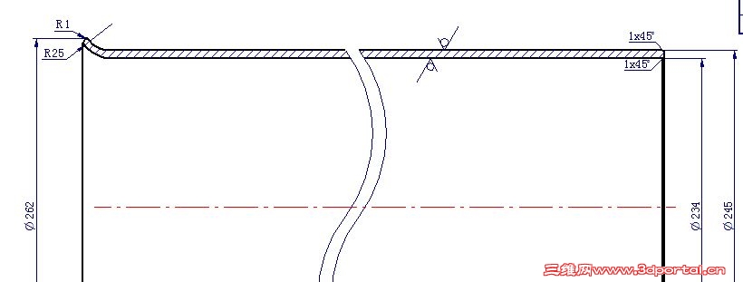

小弟有一零件需要加工如图所示:请教各位坛友有否高效简洁的加工方法,材料是20#冷拔钢管

旋转不就可以吗?

旋压工艺,辅以火焰加热,参考相关手册.

买一个合乎标准的手工涨管器,如果没有合适的内径,可以叫车工仿制够买的涨套按照图纸的内径加工出合适的涨套(包括你要加工的孔口圆角),然后自己可以涨管。

加热,用两个滚轮旋压拉伸

胀管当然是最快捷、准确的加工手段了,但针对你这个工件所需的液压设备及模具将是不小的开支,建议找有大型胀管机械的厂家加工。
5 C4 y  ^( f7 T- v8 a: T/ h0 k9 j5楼提出用手工胀管,要不你来试试?

做个凸模,压一下就可以了(涨形)
发表于 2014-3-23 10:52:13 | 显示全部楼层 来自: 中国山西太原
胀管器胀出多为圆锥孔,扩口的圆弧不易形成。另外管子直径较大,这么大的胀管器并不好买。
. A+ \+ w* k; D" t1  作一个滚压轮,进行滚压,如果再加热效率更高。
' B" Y2 E4 N3 l- Z1 w+ t  r5 c2  管口加热后用模具冲压也可成形。
