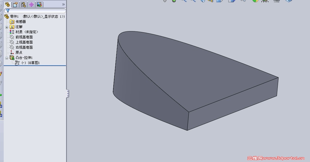

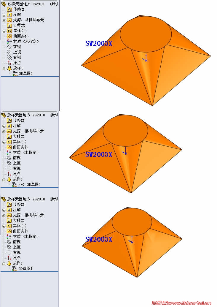

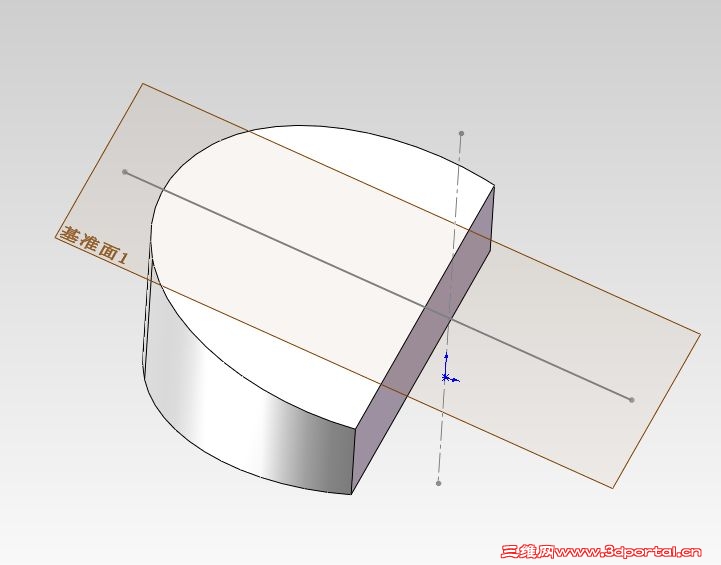

这是我作的一个单特征拉伸,看着很难其实很简单,大家试试看吧!!!

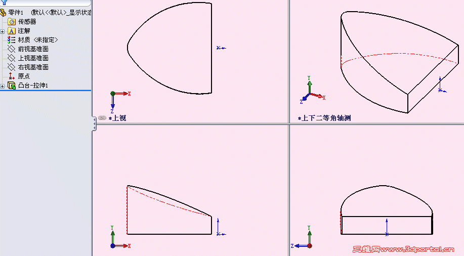

我画啦个不知道算简单不?

% }; ]( }( t+ P2 T: i 截图1295686150.jpg 可以把你的拉伸特征展开看看吗?

别告诉我是,,拉伸到面,,呵呵。。
发表于 2011-1-22 20:23:38 | 显示全部楼层 来自: 中国河北保定
这还值得炫耀吗,不就是拉伸到需要的曲面或者平面吗,没有什么技术含量,纯粹哗众取宠,甚至还不够

作3D草图,向基准面拉伸,应该可以做出来。

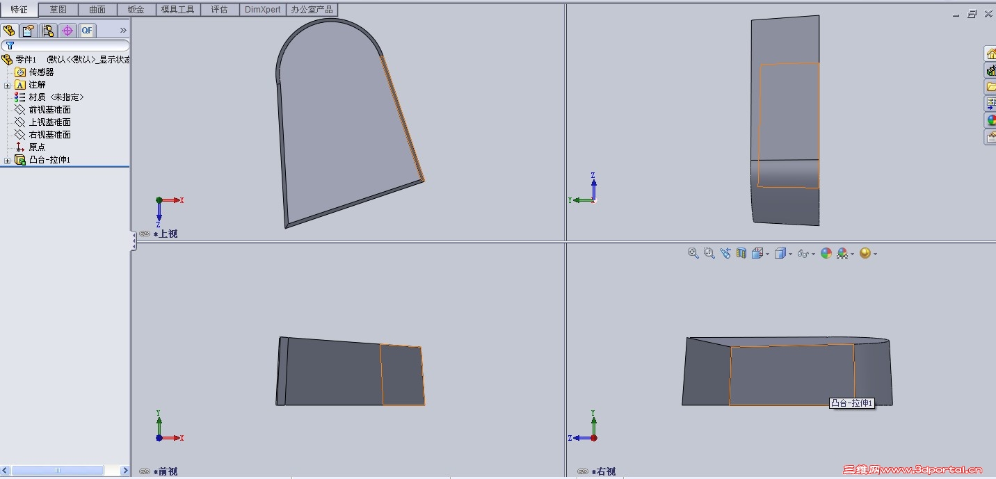

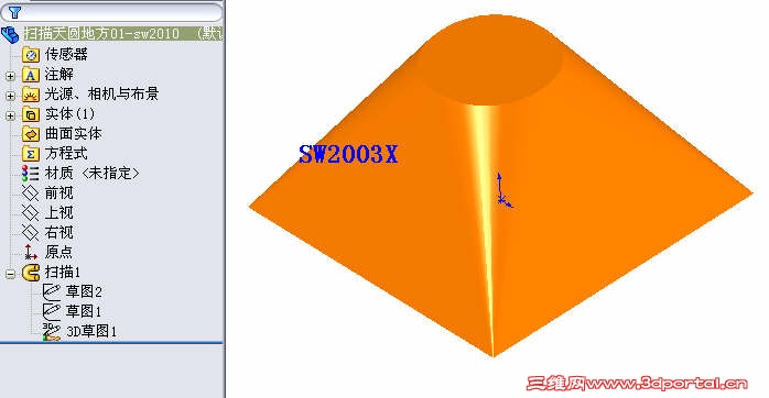

4 S1 K* N3 y3 o4 {* u: l8 k楼上有人说我炫耀,那我就再炫耀一个(确实是扫描,只不过用到了引导线):  N. O& p0 k1 ~) K# W

9 d3 A0 `0 Q6 g, k一步扫台子,,呵呵,,矩形截面,,应该有个很小的圆角,,,圆角从小到大的变化,,从而形成了楼上兄弟的那个台子,呵呵。。。  说得不对,,还望兄弟见谅。
 楼主| 发表于 2011-1-23 17:46:13 | 显示全部楼层 来自: 中国浙江温州
一步扫台子,,呵呵,,矩形截面,,应该有个很小的圆角,,,圆角从小到大的变化,,从而形成了楼上兄弟的那个台子,呵呵。。。  说得不对,,还望兄弟见谅。3 V. q* b7 T3 n+ j2 x
l329966569 发表于 2011-1-23 16:08 http://www.3dportal.cn/discuz/images/common/back.gif
: ~  b, Z1 t. }
说的没错,可是有点简单,为什么能从圆角变成圆呢??
发表于 2011-1-23 19:22:32 | 显示全部楼层 来自: 中国江苏苏州
,如果没有猜错的话,,,那个圆,,有四边很短的直线,,这样,,我们看上去是个圆,,实际,,呵呵。。。:lol:,
发表于 2011-1-24 08:43:11 | 显示全部楼层 来自: 中国广东深圳

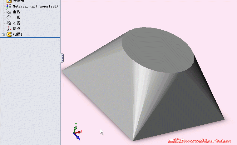

呵呵 直接天圆地方放样不是更爽利?

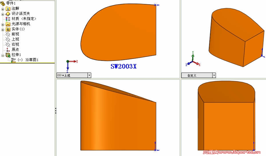

做了一个 不知道是不是这样: CTE]O9`DTMS5A4]FTK1A_}S.jpg
发表于 2011-1-24 14:44:20 | 显示全部楼层 来自: 中国贵州贵阳
第一个实际就是3D草图轮廓沿指定方向拉伸,终止条件是基准面。
1 D) k$ c8 R4 R6 p* I. U 单特征拉伸.jpg ) g* ~: e8 \% O. g
第二个扫描天圆地方有点走火入魔。
: r. `+ R1 m9 h 扫描天圆地方.jpg ' n) `7 {5 d" Y0 f- i+ b
个人认为还是放样最简单9 C% ~( w: {7 P3 @1 I

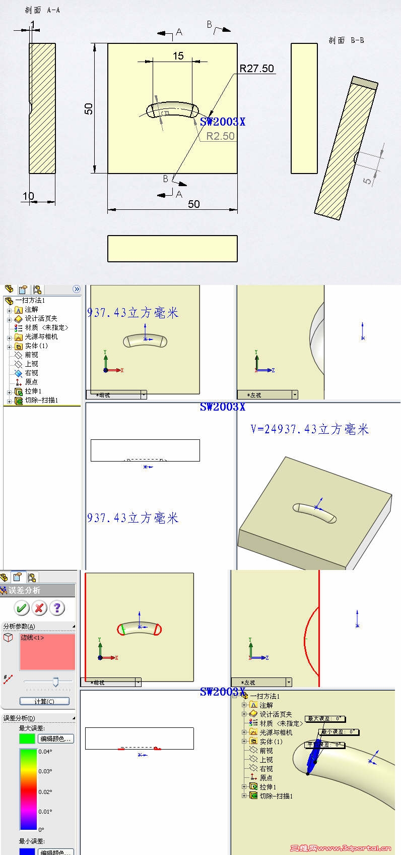

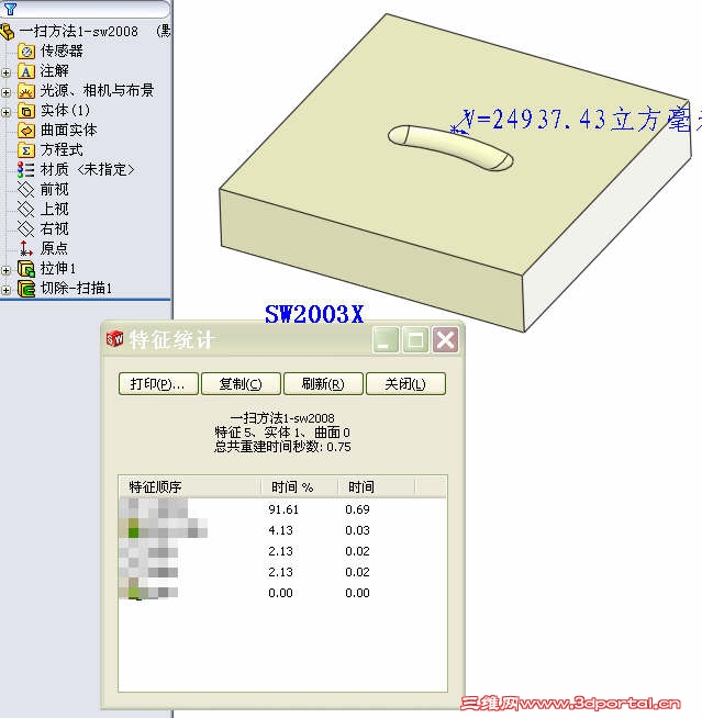

再来个以前做的练习,含草图共5特征。* c8 d- o7 ~/ M3 U
单扫描弧形槽特征数.jpg 8 f6 Z+ f5 m. o. v  X
