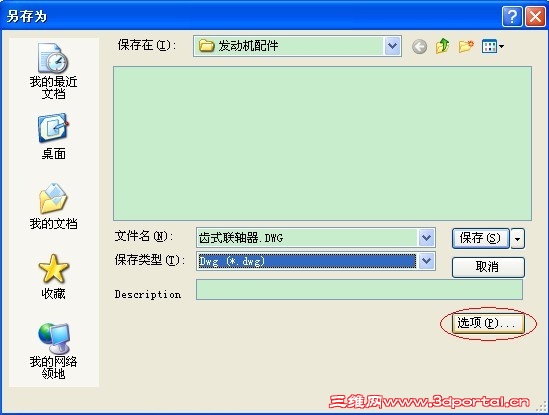

自己做的solidworks映射文件,转CAD图必备
2 F8 ?& J* @7 j) N6 o使用方法见图片. M- [5 o  o- w

不是很明白具体怎么操作
- H7 b+ y: v  r, O7 k( j+ |, ]5 {我都是转成工程图  然后保存成CAD图
 楼主| 发表于 2011-1-22 11:19:02 | 显示全部楼层 来自: 中国河南新乡
主要是转换线型的设定,如果直接转换出现不符合GB的线条

楼主我现在发现,只要在SW中很用的是中文的字体。转到cad2010中时字体就不会变乱码。不知道楼主的情况是不是这样。
