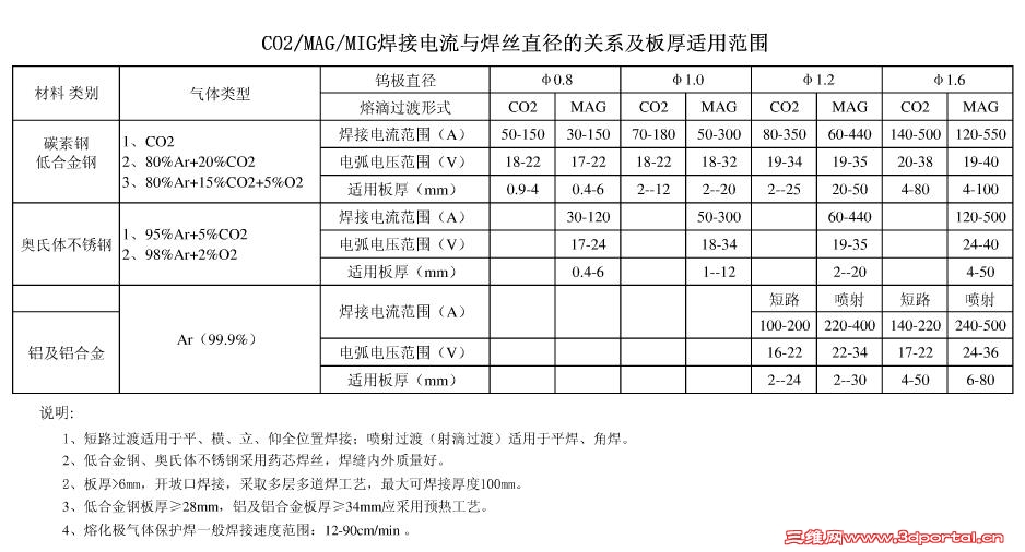

想跟大家一体讨论一下,焊丝直径与焊接电流的关系?例如直径是1.0的焊丝对应的焊接电流应该是在什么范围?混合气体保护焊和纯二氧化碳保护焊在此方面有什么不同。

一般来说,焊丝直径越大,焊接电流应相应较大,但范围很难准确确定。根据经验,加有氩气的MAG焊,选择的电流应比纯CO2稍大。

混合气体主要有:Co2+Ar 、CO2+O2、CO2+O2+Ar,我主要说一下C02+Ar混合气体与CO2纯气体保护焊的区别:1、采用该混合气体焊接飞溅小。2、焊缝成形美观。3、焊缝的低温冲击韧性高于C02气体。
- J# }& ?  P; i, d* x* c6 V; q) [楼主这个问题有些不完善?* }/ d; T- `4 C6 C8 J- h/ N
应该是被焊接的材料及厚度与焊丝直径和电流的关系?. K4 }% w7 F3 q/ h
首先电流的选择需要在熔化焊丝的同时也须将零件母体熔化,因此,电流和焊丝直径的选择根据母材材料及厚度,即母材越厚,电流越大,同样焊丝也越粗,当然焊丝可以选择在熔化条件之内直径小一些的,但填丝速度要加快。
发表于 2011-4-26 13:21:12 | 显示全部楼层 来自: 中国山东青岛
其实焊接工人手册里有提到过一个经验参数,一般焊接电流是焊条直径的4~5倍,根据实际操作,这个参数在手把焊和二保焊焊中还是比较有用的。
发表于 2011-5-25 11:56:49 | 显示全部楼层 来自: 中国吉林长春
焊丝直径大的选择电流较大,但打底焊除外,通常组对间隙较大的焊缝打底焊电流都很小,MAG焊150--230都行吧,填充焊1.2的焊丝一般选择250-280,1.0的就稍微小点吧

焊丝直径及板厚与焊接电流的关系见下表:
