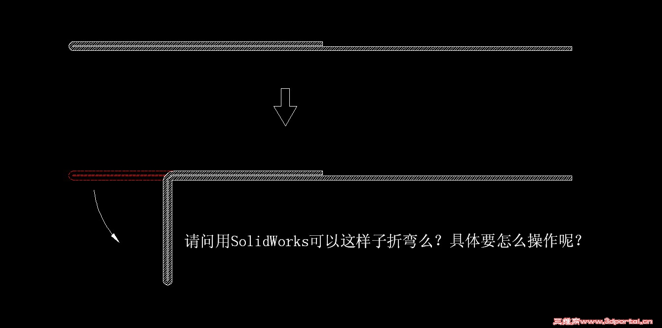

请问用SolidWorks怎么做到这样子的折弯(如图)?+ u% d- z& s3 p7 ]5 G- \9 n9 V
请各位老师多多指教哦!

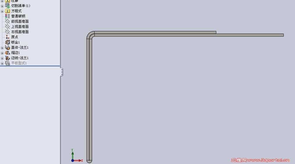

1个褶边,1个边线法兰就能完成
- u$ T1 B) j* D$ s& v% m$ G$ t: R( T7 y
solidworks技术交流QQ群:11625384
1.rar
79.81 KB, 下载次数: 15
qhdhcs + 3 应助

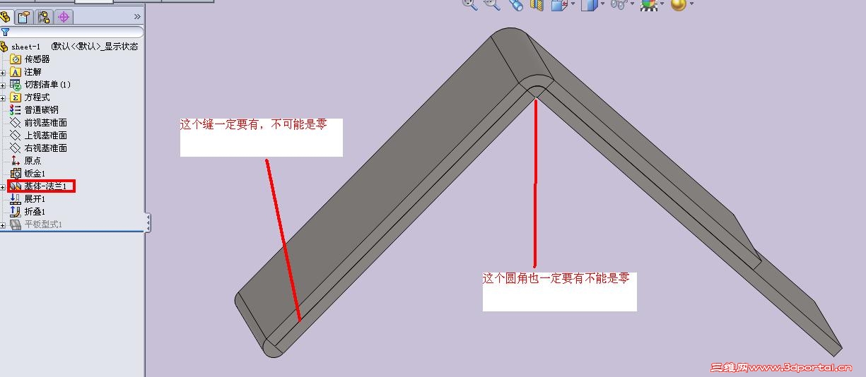

我试着做了一下看对你有用没有:
) N) U9 r6 V7 h: M1 `$ k
: e& r/ J; d3 Z7 S一个拉伸一步做出,可以展开和折叠
" G7 C( W  t3 s, W2 ?, h) o; j0 H但是中间的缝隙和圆角值一定要有,不能为零
% ]+ Q& A& X( H# L2 w/ B7 z+ D) j/ x" i( I9 _
谁试试看能否为零作出。

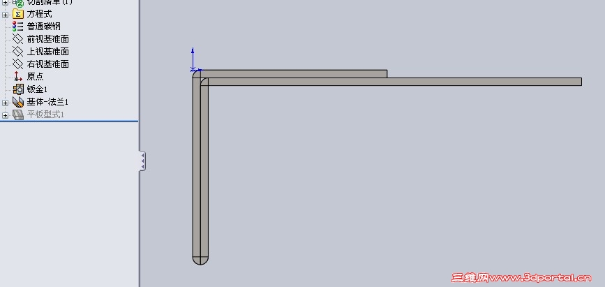

一个拉伸就够了吧 板厚的基础上留好间隙,避免零厚度

一步可以做出来,留好间隙,注意折弯半径
2.rar
78.56 KB, 下载次数: 2
