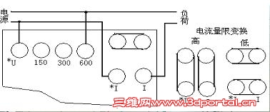

最近在使用瓦特表测算功率的时候,有很多疑问,在此请教各位大侠,先致谢!
  r" j6 F/ {- J/ F可以参考图片说明;' x) D& Y' N! I9 ]7 B
图中 圆圈表示接线柱,红线表示接线方式, 量程为0-150,仪表刻度盘 分别写 2.5A 30mA 5A 7 g9 A5 u1 ~4 p/ S
由于没有瓦特表使用说明书,不知道图片所示接线方式 是对应的那种电流档位,
5 P( t! |2 ?6 a3 G2 J3 g% Q瓦特表读数方法好像 是
+ t5 `* G! p: h8 ^. @1 d* B5 l( 对应的接线柱 下的电压量程 /仪表刻度量程)*仪表指针指示刻度值。
% N: j8 M/ c1 V' q& m( s+ x但是按照此种方式读出的结果和实际上差很多。请高手指点一二,谢谢!
. D$ T0 {; h3 q, L1 j) y1 U
# H  A) J- Y1 J4 x使用瓦特表测量一台螺杆压缩机的时候, 螺杆压缩机电机 380V 45KW 2950r/min cosa=0.87
# |  S. {/ u' y/ g, r* ?: a瓦特表1读数 15  指针指示刻度值1 {) N: H$ l, H5 y( X, I, _2 `3 |) U
瓦特表2读数 19
# r7 z1 t8 @( R: e7 R  s2 W# T: _! `' U3 ]8 S: v0 g
该如何读取和计算呢?

D26型仪表为带有屏蔽的电动系结构,其动作原理是,当仪表通电以后固定线圈与动圈均产生磁场,两磁场相互作用,促使可动部分产生偏转,因而可使固定转轴上的指针直接读出被测之量,转动部分采用钢质轴尖及刚玉制成弹性轴承,因而仪表的磨擦误差很小。指针为刀口形。刻度板下备有反光镜子,以减少视差。仪表使用空气式阻尼器。仪表具有良好补偿线路,所以指示值受温度变化影小。整个测量机构置于双层屏蔽内,具有良好密封性能。2 |& A/ s" m/ c
使用、操作注意事项
' L! Z2 |" `- S2 l% E% F
1使用时仪表应放置水平位置,尽可能远离强电流导线和强磁性场质,以免仪表增加误差。
3 D5 p0 z, z; T& z) V4 T
2仪表指针如不在零位时,可利用表盖上调节器调整之。
+ t7 ]- ?$ ?, `( g1 z
3根据所需测量范围按下图将仪表接入电路,在通电前,必须对线路中的电流或电压有所估计,避免超载,使仪表遭到损坏。
9 f7 \- S% p! s2 F  I9 n
7 i$ |) p$ R+ t
4 a8 F* `4 I# q4 H& k- T
$ d+ q0 @* K# [7 f* E* ]& p* U  {
    D26-W
型连接图
1 K7 x+ I6 [! C& F7 I
4D26-W功率表测量时如遇仪表指针反向偏转时,应改变换向开关之极性。即  G6 P1 @7 d5 B7 U- t
可使指针顺方向偏转切忌互换电压接线,以免使仪表产生误差。
% X" c- C+ d1 Q, _7 K. X
5D26-W功率表之指示值可按下式计算:
0 T+ a8 p0 p; @9 l; m2 H' D4 n, n
P=C*α(瓦特)
# R  H) k0 z6 n9 G% l$ N4 ?5 w6 l/ X
式中: P为功率指示值;C为仪表常数亦即每格刻度所代表之瓦特,见换算表;
/ N, A) D3 v! I; w1 V
α为指针偏转后指示格数。
3 D* }* s2 i! l% v9 c
          C 换算表 电流   150v = I*1    300v=I*2   600v=I*4
  U2 @0 e& I( ^- k& X
额定电流
" O% N$ K2 T1 S
额定电压(V
