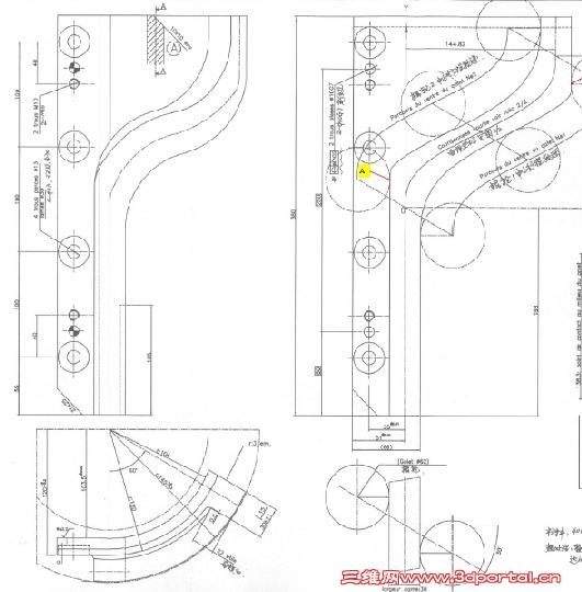

请各位高手指点一下用扫描的方法画一个空间的凸轮。
, |1 a6 |" W2 n. }: `  W! E3 ]# [主要是在一个圆柱体上,截面60度的范围有一个凸轮紧靠安装在圆柱面上。! F0 c% b5 T& W& n* P/ m; K
类似于图一
* p& d# i* a  a+ v$ E1 A 图一.JPG + X! b$ X- ?# a
, K' Y. h% V4 ^' i

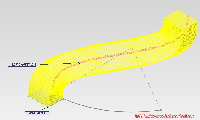

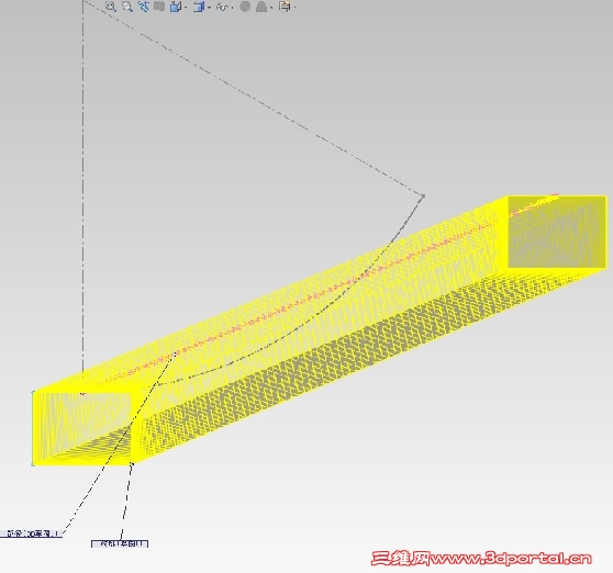

我在SW里用3D草图画了一个空间曲线,然后在3D草图底部画凸轮轮廓。如下图
5 m' ~+ w9 r" M- S! Y 图二.JPG ; L0 d" V1 a" ~& [( x  W2 u
, Z2 n: H' m! T& c1 l
但是生成的实体有点问题,通过上视图发现,沿3D草图扫描的实体,最顶部与最低部的轮廓没有在一个圆上,我要求它在圆柱体方向旋转,轮廓与圆柱体相切3 z' l9 v) v- h' H* a

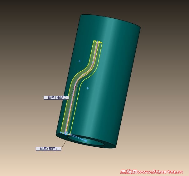

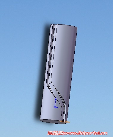

发表于 2011-1-17 13:32:23 | 显示全部楼层 来自: 中国四川成都
1# xaping
  A, I: b6 g3 S8 h; S/ j8 K2 f4 I! Q
& Y0 S) Z4 A, ~

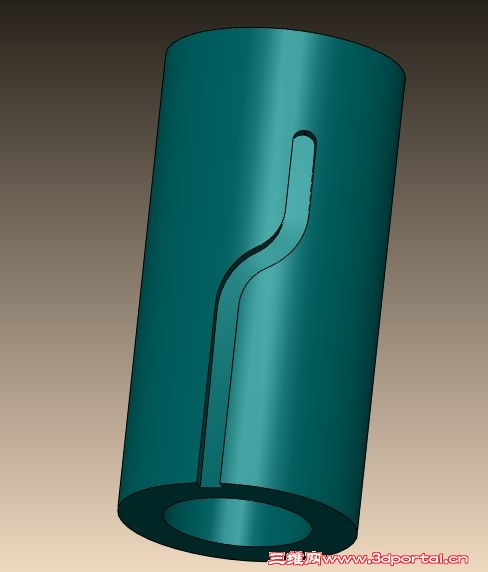

不晓得LZ要的是不是这个东西  \; ^0 t6 ?/ L4 l. t! p$ o
发表于 2011-1-17 13:34:29 | 显示全部楼层 来自: 中国四川成都
附件在这里
凸轮槽.rar
158.91 KB, 下载次数: 55
chenjun520601 + 2 积极参与

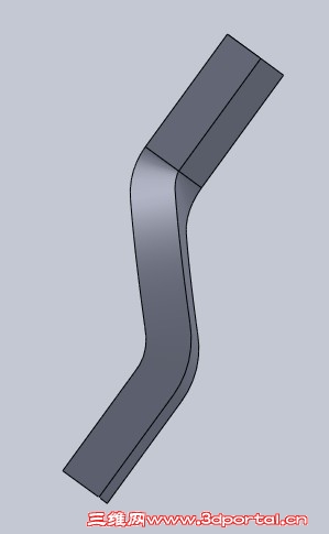

发表于 2011-1-17 16:35:07 | 显示全部楼层 来自: 中国河北廊坊
LZ是这个意思吗?希望能帮到你。
零件5.rar
107.62 KB, 下载次数: 30

 楼主| 发表于 2011-1-17 21:15:40 | 显示全部楼层 来自: 中国安徽滁州
谢谢COKE2010和想飞的馒头。我就是要类似的。# t( i/ I% ~, j+ ]! M- R6 c

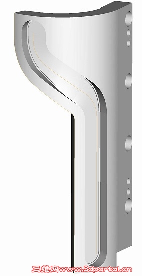

我这个主题的问题类似于COKE2010的,是一个凸出来的凸轮。下一个我要画的图是类似于“想飞的馒头”,一个凸轮槽。
, D! q; E4 j2 u6 H( H4 w我想画的是这样一个CAD图。
% V5 x) s0 m) j( s1 {( C: W 图.JPG
$ V( L- c! q7 r5 v- q" \6 @3 o5 o$ R0 j" R
该图还有一个空间坐标系,于是我按照坐标系的值在3维草图做了很多点,然后用直线连接这些点,然后在最底部做一个30*22的轮廓,希望用扫描的方法生成这个凸轮。但是我在扫描的选项中选择“沿路径扭转”,却出错,提示“为使此选项有效,扫描必须有一平滑路径”。难道我用直线连成的点路径不平滑而导致的么?我把我的草图贴在下面,希望各位继续指点我。谢谢$ z8 I6 X+ l$ g$ @+ B5 i
零件1.rar (44.27 KB, 下载次数: 10)

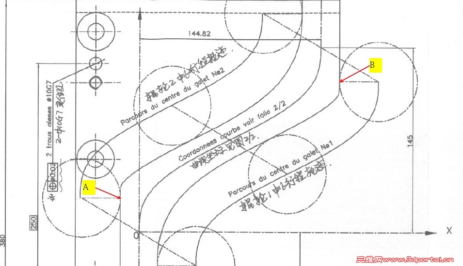

 楼主| 发表于 2011-1-17 21:20:37 | 显示全部楼层 来自: 中国安徽滁州
因为上面一部分和下面一部分是直上直下普通拉升的,所以在上面的零件里我在3维草图里只画了X方向144.82,Y方向145那一段的3维坐标点。$ |9 |3 A7 y! g( }4 t3 u8 h0 O
图.JPG & |2 E% F+ f" B7 m' X4 Z$ e
3 b7 ?9 F/ Q" m+ _
谢谢

使用空间曲线画路径(在用投影合成),然后的步骤你也知道,很简单.
发表于 2011-1-21 11:15:01 | 显示全部楼层 来自: 中国广东佛山
发表于 2011-1-21 11:17:39 | 显示全部楼层 来自: 中国广东佛山
这样看会清楚一点0 t% J! x1 o5 M; T3 O( ?( O7 T
 楼主| 发表于 2011-1-21 15:58:23 | 显示全部楼层 来自: 中国安徽滁州
直接在圆柱面上画一个3D样条曲线,然后扫描,“沿路经扭转”这个我已经掌握了。谢谢。: Z- C$ l$ s% Y  j$ m$ d- o( p
但是这个图我这个是根据AUTOCAD图纸,重新画零件图。必须要按照原来的点做曲线,在CAD里用坐标表示出曲线位置,所以我在3D草图里把所有坐标都画成点,然后用直线连接起来。在扫描的时候试图选择“沿路经扭转”,但是提示要选择平滑路径,于是我试图用样条曲线将这些点全部连起来,但扫描出来的东西,扭的像麻花。
7 N2 W) q6 `+ f7 m# [) r7 ^试问,能不能多线段的线,并成一根平滑的曲线,这样我就能沿路经扭转,将零件画出来了。
$ f- N2 b0 U4 U$ [+ w* `% U谢谢

发表于 2011-1-22 15:11:14 | 显示全部楼层 来自: 中国浙江温州
不用那么麻烦,我用一个扫描就可以了
