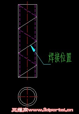

我最近遇到这样的结构设计:焊接成的结构是圆柱体,要求是用钢板按照螺旋状卷成的,如下图中的焊接位置,希望高人能告诉我如果做,因为车间需要展开图以方便下料。

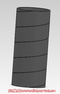

 楼主| 发表于 2011-1-16 13:26:40 | 显示全部楼层 来自: 中国河北保定
3# sxbd1974 我要的是这样的形状,就是无法展开

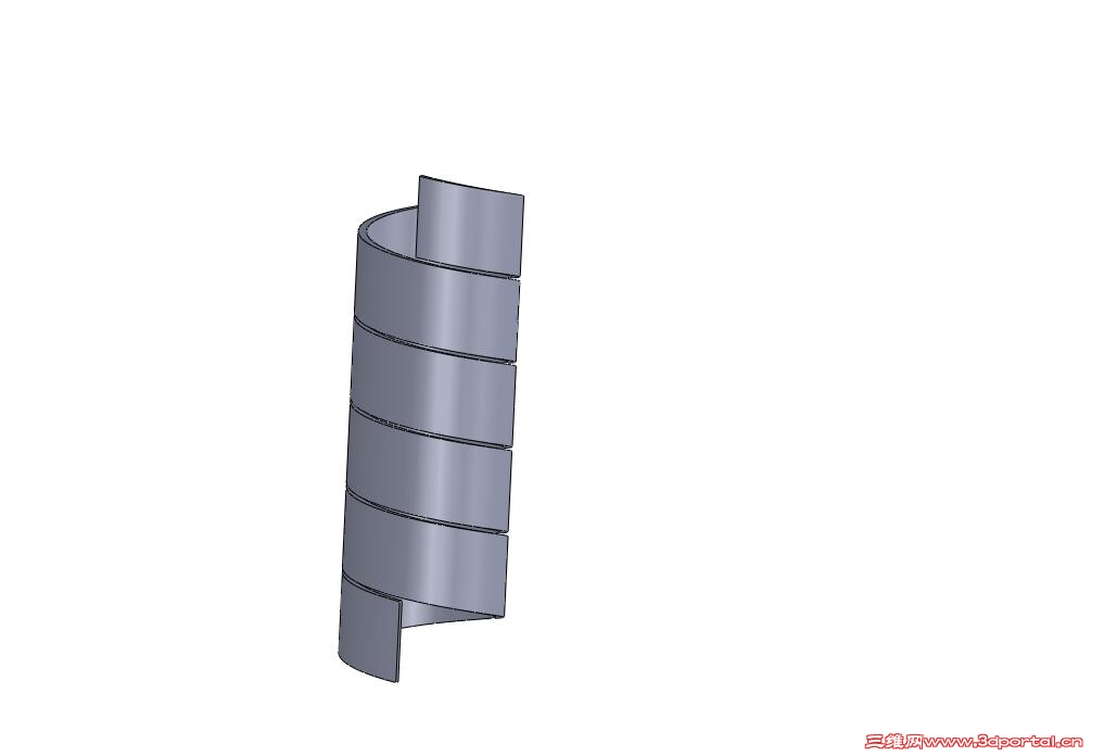

发表于 2011-1-16 19:32:28 | 显示全部楼层 来自: 中国安徽滁州
是不是这个样子

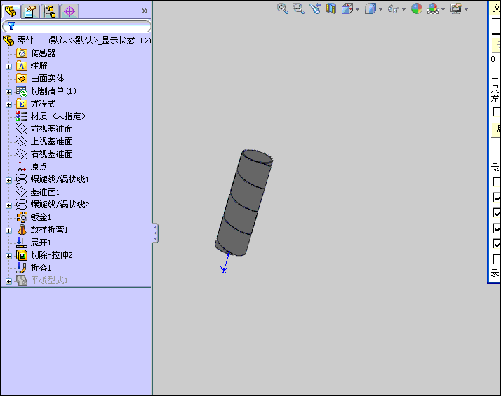

发表于 2011-1-16 19:38:06 | 显示全部楼层 来自: 中国江苏南通
试了一下,钣金画法没能展开,但估计有扫描轮廓和路径的尺寸做参考计算下来应该八九不离七,期待高高人更好的解决方案!

如2樓所示,這就是作大口徑螺紋鋼管成型的原理,用鋼板傾斜螺紋角(依口徑大小而變)旋轉成型再焊接接縫.
 楼主| 发表于 2011-1-17 14:04:46 | 显示全部楼层 来自: 中国河北保定
7# suning0127 , Z" G  C; Z% g. }, C
非常感谢,这正是我们需要的东西,高人!!!!

其实七楼的模型有一点不足,那就是两头平是焊接完毕后加工的,当初卷的时候就是2楼的样子
