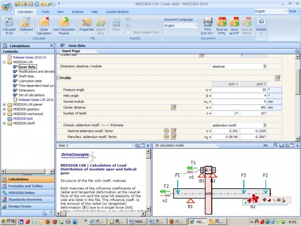

# o) M" A3 X! g8 m6 e$ l$ \MDESIGN 是由德国德累斯顿大学开发的一套圆柱齿轮、行星齿轮优化,齿轮箱整体计算,以及高强度螺栓设计等一系列软件。今天给介绍一下利用MDESIGN lvr模块进行圆柱齿轮啮合分析,修形优化。
; t  a0 K, E9 u- F8 [过去传统的设计齿轮,都是基于ISO6336的标准进行计算,在做初始设计的时候很难考虑齿轮真实的啮合情况,比如轴的弯曲,轴承的油隙,轴系的布置等等。MDESIGN在设计齿轮的时候充分考虑了这些情况,基于有限元理论,准确模拟齿轮间的接触情况,做到精确设计。现以一主减速装置进行举例说明。
. q% ~$ m7 \9 o! U7 T, W这一对齿轮传动比达到6以上,主轴上受到多个附加载荷,而且载荷非常大,直接影响到轴的变形和齿轮啮合。通过参数输入,建立此轴系,如图1所示。

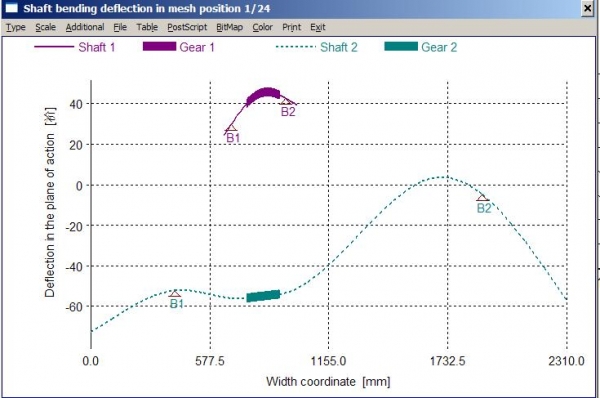

7 x$ s$ _* w0 j2 `建模完成后,进行啮合计算分析,一般要通过接触应力分布图、传递误差,振动频谱,轴弯曲状态等等来评价齿轮啮合的质量。如图2为轴弯曲图。

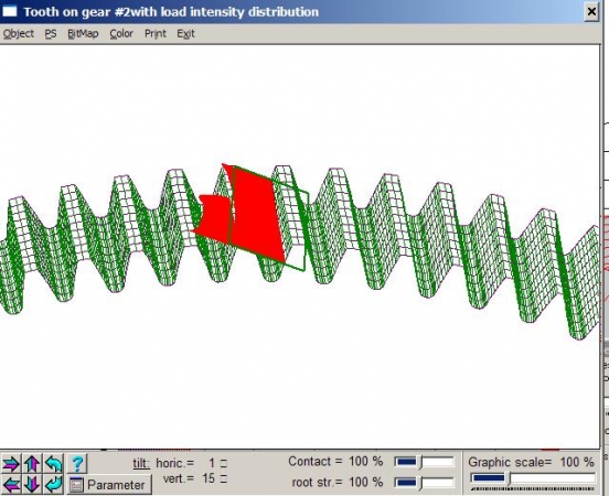

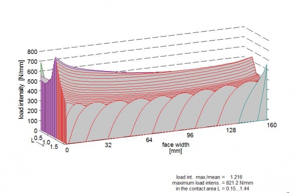

现通过应力分布来进行修形前后对比。图3为修形前的接触分布图,载荷分布系数为1.216。
# c( z8 Z# f( M6 H9 K! V# H4 s7 U- c' f
9 u9 k# p$ `& f  A1 lhttp://www.gearbbs.com/data/attachment/forum/201101/14/102636n8x4k9nk9kn8kkjc.jpg.thumb.jpg9 小时前 上传
1 q) B6 Y* t5 Y+ }; S: ~* R- S下载附件 (66.98 KB)# o( Y9 x( v9 J( O2 E- X5 t' d
# u! H: c0 k& d. W' {% F4 T3 w* S% a. U* e- Q& C1 z9 S
& L, R! y7 H; [- o3 {' J' r
宽度方向为齿形方向所受载荷,长度方向为齿向方向所受载荷。大家看到齿形方向即节圆附近中间载荷比较大,齿向方向由于轴变形造成一端偏载。边缘的锯齿说明斜齿轮刚接触时齿顶受载荷比较大的缘故,大家请看图4中的三维载荷图就可明白。9 Z# v$ H. D7 E0 `& _

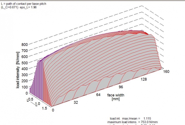

在进行齿顶修形和齿向修形后,载荷分布系数减小为1.115请看一下载荷分布图5,齿形方向载荷过渡平稳,齿向方向经过鼓形修齿后,偏载大大减轻。经和试验数据比对后,数据非常接近。
