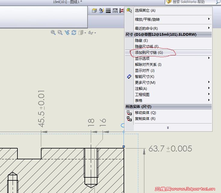

请教大家一个标注问题- X7 A9 M" o2 `8 }$ ^
使用尺寸链标注时 如何继续在上一个尺寸链末端尺寸后继续标注?
发表于 2011-1-10 13:41:51 | 显示全部楼层 来自: 中国江苏苏州
点尺寸链右击鼠标,点击(增加到尺寸链),然后选要增加尺寸的边线就可以了。看下图:
chenjun520601 + 3 应助
发表于 2011-1-10 14:05:40 | 显示全部楼层 来自: 中国江苏泰州
在工程图右击----添加尺寸链
