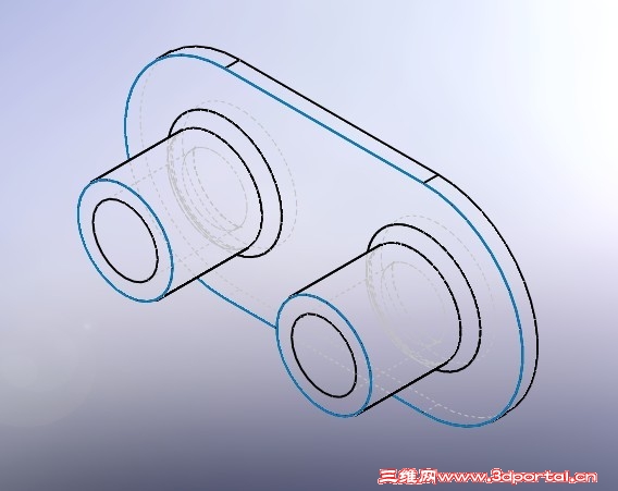

本帖最后由 netjin 于 2011-1-11 15:57 编辑 3 b& f3 K% |2 b& T/ v. ?
! ?- v, P' Q5 [/ j  f; @
未命名.jpg 7 V9 E! @7 i( S! t1 ~" F
% P9 Z" v7 Y8 \3 _8 a  ]! [
/ U0 O# v. _. z. o
外观 4*8
0 o- R! A9 y/ s: ?( S整体高度 2.31 w& E" C! @& i- H  e" Z
T=0.3
. o8 W7 |* s+ Q: D& D7 @  |孔中心距:4
& u5 \' P8 a( H5 U8 x拉深外径=1.9+ r" G$ u, O' l$ S
  T6 j9 ]9 H( j6 T" g  d! j$ D冲压排样:8 e: `+ s! j& ~& [$ m' \
9 S( j, Y+ B# O& k* E. B+ a4 `5 \' f  }7 U1 _' L) s
绿色部分压肋要不要加?/ q8 @% R( r- t0 V
' T7 u* e# N$ b6 p) J5 B- L7 w; W
要加的话尺寸多少合适?

发表于 2011-1-10 21:00:44 | 显示全部楼层 来自: 中国江苏无锡
绿色部分压肋要加,0.5-0.8即可

发表于 2011-1-20 08:51:26 | 显示全部楼层 来自: 中国浙江宁波
1次拉深 一次整平  还有第一次的切料可做一个整体的 别分两边 麻烦
发表于 2011-1-27 15:18:13 | 显示全部楼层 来自: 中国广东深圳
没有具体的数据,是什么材料,是不是分几次拉深,跟材料,拉深高度成形结构等均有关系,不能一概而论。
