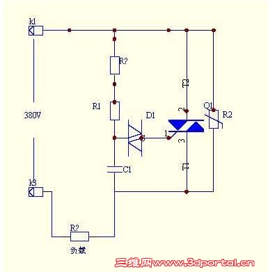

[求助] 请教,在晶闸管移相RC相触发中,电容的耐压如何选取,此电路如何进行仿真分析
发表于 2011-1-8 15:53:46 | 显示全部楼层 |阅读模式 来自: 中国河南郑州
本帖最后由 sendz99 于 2011-1-8 16:02 编辑 0 R" q! N* y( X( C( t: `- {$ b) s6 l
8 n8 Y, d! j4 `: B9 [请教,
6 Y8 R4 z7 s4 Z- G1 _: H在晶闸管移相触发中- N: b6 m* _& F1 B8 O
条件:0 S9 V* w0 e7 I  v
      电源:单相380V    负载:感性负载  7 d! @* R! y* f/ p4 b
问题
( n  E1 n& `8 `, q7 }4 I: t  1:充电电容,电阻如何选取,电容的耐压如何选取
; V1 z0 y; b/ t( T2 ?  2:此电路用什么仿真软件进行分析9 u8 K- `- a: `. a. w/ Z7 _
  谢谢!

1)电阻一般选用滑变;) |& g6 t3 B! w- T+ y/ G) N0 g
2)RC电路产生振荡,需要满足振荡条件,选择电阻。
9 m4 Q/ }! A6 s[380V-U(上限)]/I(上限)>R>[380V-U(下限)]/I(下限);
5 V" w, i9 i, |7 V7 n6 K; a3)根据控制电压、充放电时间,算出电容;/ d& D8 J3 A- X# q3 m- |
: @, w6 J& ?2 b. i$ l6 H& o
直接去买一块集成触发电路板可完成。
