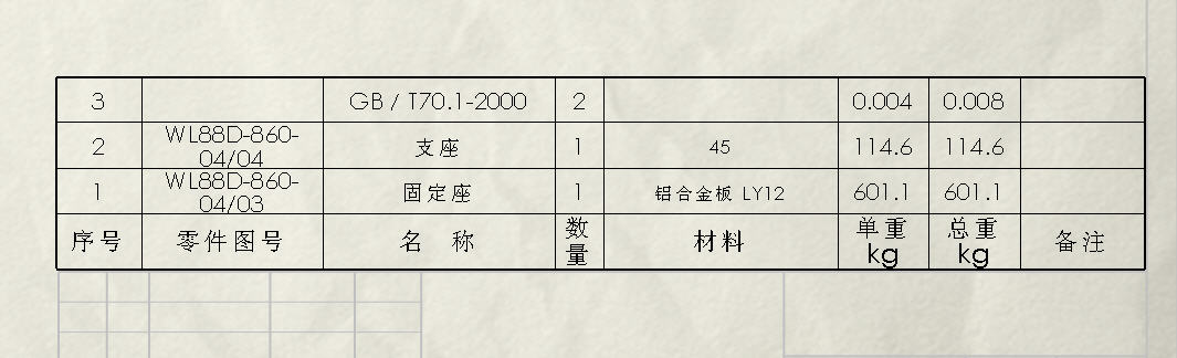

发表于 2009-4-4 11:18:13 | 显示全部楼层 来自: 中国山东威海
我的明细表显示不正确,好像是第五条没有做好
- j0 {2 U& W4 w; ?/ h! \  o$ c5、请将你的设计的每一个三维零件图和三维装配图的配置名称改为你的零部件名称,增加属性“零件代号”,增加重量“Weight”等属性,并保持与Browser中GB部分的源文件的属性相同。并将你的装配明细表的名称栏等属性链接到相应的属性。
