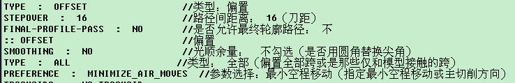

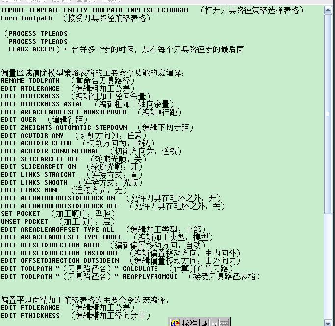

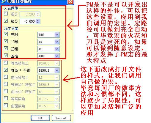

如果需要,我可以提供完整的铜公或碳公宏给你,自己做的,导进图到后处理完,全部自动,唯一的缺点就是不能随意设置余量和刀具
& M* r( \9 x' G9 d如果需要我提供我的宏或思路,加我QQ 380557319
1 F* m/ s9 U- X# t1 D
+ }7 j) {2 ^# d  c& k$ x- ]7 k% t" ~. h
# c; f  x8 A! v! g0 v
% |4 C! z( I9 O9 [* c" O资料你给我也可以,* \* B4 }! L" F3 F! |" Q8 v

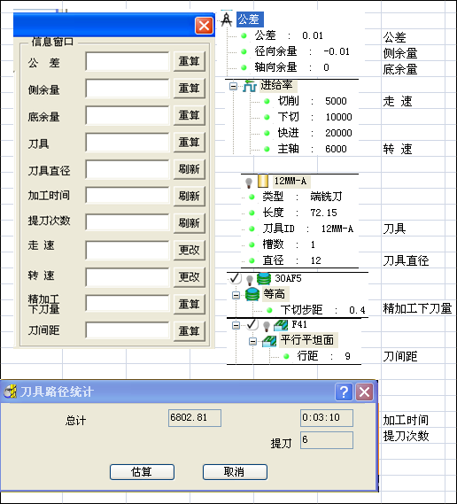

但写那个外话获取的值并不是从你的宏里获取的,而是从197楼中那张图中获取的,那张图对应的是我下面这些,你把这些数据给我分析出来他属于哪个参数
# Z4 N/ d9 Y' M$ w% k有些我自己已经分析出来了,其他的靠大家了# m* M, E2 B" W- \2 S

-50.407898#  :  -50.805158#
5 Q# G7 Q: {0 P0 _; S# d' k-51.202419#  :  -51.599679#
7 `6 {; e7 T- P1 F- d-51.996939#  :  -52.3942#+ ?4 l9 s$ f. P, w, ^" Y
-52.79146#  :  -53.18872#
8 M# a' ?0 R8 [/ l-53.585981#  :  -53.983241#8 z4 [, S2 R2 @' b' t, M
-54.380501#  :  -54.777761#& `5 y) H# }: d: |8 F4 r
-55.175022#  :  -55.572282#6 W( [5 c; H0 _: m( q' [
-55.969542#  :  -56.366803#
! p8 }! B# g3 {-56.764063#  :  -57.161323#/ O. |" u% k( ^: T, z/ j
-57.558584#  :  -57.955844#
, n- Q2 O1 B. X8 o-58.353104#  :  -58.750365#" A+ @- t" F4 X
-59.145934#  :  -59.541504#4 P4 t& J  y' _" W0 N7 V+ K' c
-59.937073#  :  -60.332643#. f3 C( m7 [1 I4 m& C5 y9 d& p# x
-60.728213#  :  -61.123782#4 Q/ _  J3 ?0 a0 L" P2 ^0 x+ b0 z0 q
-61.519352#  :  -61.914921#% L4 W6 y% [1 Q- \  M( W' {
-62.310491#  :  -62.706061#9 u5 z2 y- O8 ~. L! W
-63.10163#  :  -63.4972#. T: J0 R  C# m' m4 ?. |
-63.892769#  :  -64.288339#7 y  C' M' m9 n6 e
-64.683909#  :  -65.079478#+ p) l6 H  z& d- ~; m( V& C
-65.475048#  :  -65.870617#+ D6 p5 {5 f- T4 S: Q7 g
-66.266187#  :  -66.661757#) G1 m1 O7 l' k/ r
-67.057326#  :  -67.452896#: m  T3 J1 u- h! P; [5 }  `# L
-67.848465#  :  -68.244035#3 t8 m8 d( a6 v/ t7 f
-68.639605#  :  -69.035174#
/ R9 {- A( X$ k$ O1 ^+ z6 E% G-69.430744#  :  -69.826313#
; P7 u9 S$ G+ O9 J  }( \( R-70.221883#  :  -70.617453#) Q. I0 \0 H; G; Y: X8 z/ x
-71.013022#  :  -71.408592#
$ X3 `; T# T6 B9 e& s-71.804161#  :  -72.199731#
8 h0 S6 g: }1 V2 x- _( v- q-72.595301#  :  -72.99087#
, w9 y7 S) @8 C-73.38644#  :  -73.782009#, H  Y" M* d8 t( E, a/ j% ~7 s& j
-74.177579#  :  -74.573149#/ B% o6 x% K; ?
-74.968718#  :  -75.364288#; X3 s0 m8 m4 r  U" ?. D* V
-75.759857#  :  -76.155427#3 M! W5 V% n3 H; t
-76.550997#  :  -76.946566#
$ [; w: B3 b3 m# B8 C: I-77.342136#  :  -77.737705#9 A) z/ ~' f5 W
-78.133275#  :  -78.528845#
# W/ ]) \4 N0 T+ ^$ d-78.924414#  :  -79.319984#; a/ t" Q& C3 F
-79.715553#  :  -80.111123#" r: ?6 I9 f+ g8 i# r2 R
-80.506693#  :  -80.902262#
$ U8 y; f6 W$ b% |7 j2 Q7 U-81.297832#  :  -81.693401#8 w# j# _$ b3 K2 _+ r3 ?% X
-82.088971#  :  -82.484541#
( r0 F3 l, b6 e- W, @/ y-82.88011#  :  -83.27568#; ]# P7 J" _: D/ h5 ?" E$ ]
-83.671249#  :  -84.066819#( K6 A- g2 v4 e9 f" a1 Z( i
-84.462389#  :  -84.857958#! x- H( _7 q) h8 t% V4 Q$ P
-85.253528#  :  -85.649098#
! S0 m6 ^0 A0 j8 g, _/ l-86.044667#  :  -86.440237#. ]/ V' ]) E. {' ~1 V" P# y* P
-86.835806#  :  -87.231376#
* x) r2 z5 u: d3 m-87.626946#  :  -88.022515#
! t7 q! {3 ?# M7 o  d0 I-88.418085#  :  -88.813654#
' r9 D$ x2 ^( w) Y4 r- }# \-89.209224#  :  -89.604794#
* N( e; d/ W) T+ W9 J; x:dmkMcParAreaClearLinker5 q$ X" y6 z1 Z9 q8 l" _
LEVEL-MOVE  :  RAMP* T, t  x8 v5 t# H& i
PROFILE-MOVE  :  AFTER
3 e( J& k) Z9 f! W- f3 IPROFILE-CUT-DIRECTION  :  ANY
5 u+ i6 r# ~/ A. d1 d) M# i/ ?AREA-CUT-DIRECTION  :  CLIMB% C  T5 G! K+ j1 ~2 _& W
OFFSET-DIRECTION  :  INSIDEOUT
% H: q' `8 S1 J  @SMALLEST-OFFSETS-FIRST  :  NO$ U# O$ C4 ]3 `5 M
POCKET-MACHINE  :  YES( o' l8 @0 ?* ]8 s! S$ V
APPROACH  :  YES% ?) {0 T/ `7 x" l# y! j
PROFILE  :  NO1 d( w$ |" p3 R) @; V
INFINITE-JOINUP  :  NO
# @" Q# Y9 I0 z% @REMOVE-SPANS  :  YES
- \! j# k" Y0 fMINIMISE-CUTS  :  NO
% ]; J3 b* L/ V7 L2 y* mJOINUP-RANGE  :  3
. R. ]% ?5 k4 Z! Q/ D* _5 CRASTER-STYLE  :  TWOWAYJOINED: W- b; q/ w( y8 y0 Y) L! s
LINKS  :  STRAIGHT$ P& A. E# P) w
SORTING  :  Shortest
/ h% j1 f  i3 Q# q5 |: P+ BAREA-FILTER  :  SMALLER
+ @" _0 i! x" \/ X% V7 z( hAREA-FILTER-VALUE  :  1
" ^1 I. \+ a0 FAREA-FILTER-SMALL-RAMPS  :  YES' E% ?: p5 i; \9 J  n/ i+ q. k
:: RAMP5 |. g2 F: w! b) w0 ~: F8 Q
ZIG-ANGLE  :  1.5/ V6 x" M3 ?1 j8 ?' u
FINITE-LENGTH  :  NO% i* a# `, f7 V5 h' F
FOLLOW-TYPE  :  TOOLPATH
  t7 d" M5 h" _0 u4 w8 l2 a) _5 oRAMP-DIAMETER  :  16 x8 ~+ o& ^$ W8 X6 e- W  A
RAMP-HEIGHT-TYPE  :  Incr
6 N9 ~* }9 u# e2 G+ ^5 Y* l$ E" BRAMP-INCREMENTAL-HEIGHT  :  5- a1 K# f7 p( h' b
TRACK-BACK  :  0
, P1 `: r/ a- mFINAL-PROFILE-PASS  :  EVERYZ0 w# O1 q& u9 t0 P. S7 _
SPIRAL  :  NO/ J3 ]2 p# H0 ^
:dmkMcParAreaClearReference9 g. V0 x$ x) R
ENABLED  :  NO; @; h8 ^# P$ t

发表于 2008-10-19 15:55:27 | 显示全部楼层 来自: 中国广东深圳
上面的要全部分析出来给你并不难,时间问题,是不是你有了这些参数的数据,就可以做出我说的那样的外挂呢  ^_^# B  `7 e$ H3 S$ t6 t  V9 E
- V6 T4 i9 H; m1 e其实我有些自己翻译的宏命令的用法,我贴上来给你看看,你看需不需要
 楼主| 发表于 2008-10-19 16:05:22 | 显示全部楼层 来自: 中国浙江杭州
原帖由 380557319 于 2008-10-19 15:55 发表 http://www.3dportal.cn/discuz/images/common/back.gif- @: c$ T# g  p- E
  I5 B8 l3 d+ j
: F0 F0 |. u4 X( a/ @% c7 O其实我有些自己翻译的宏命令的用法,我贴上来给你看看,你看需不需要

有了我需要的那些数据就可以了,就能做外挂了
9 D- E* Y  C/ A, z你的宏命令现在不需要,我把那些值读出来后再当成变量读进你的宏当中的

能翻译多少翻译多少,尽量多点,那样方便以后获取更多数据
 楼主| 发表于 2008-10-19 20:35:06 | 显示全部楼层 来自: 中国浙江杭州
原帖由 JimGreen 于 2008-10-19 18:40 发表 http://www.3dportal.cn/discuz/images/common/back.gif: b9 K3 ~3 z4 o  N3 I0 y
辛苦楼主啦,谢谢
$ Q, S7 f! b3 {
1 r6 n' ~+ H8 D6 Z/ A2 S  _1 j: A& A4 d8 G; P7 R9 P5 v* y; p
你那个刀具路径统计是什么命令搞出来的?8.0还是9.0的功能啊?! s& r" Q& P* a/ L4 J, I
- B6 T/ N. A$ w( t1 i( m+ `
我现在用的是8.0的
0 S; |' M9 K+ u, ~6 D. w5 o0 j4 X& m* n- N+ K/ L: Y* p0 p
& n6 r& x7 e0 D% ^; C6 z另外你这些数据在我发表出来的那些内部命令中针对的是哪个,指明出来,像210楼那样: \0 A2 \  S- o

不好意思楼主,我也不清楚它们的内部命令% ^3 Z  M" _* t1 Q
激活一刀具路径后,选中并按鼠标右键,点击“统计”,就会出现“刀具路径统计”表格
 楼主| 发表于 2008-10-19 22:58:18 | 显示全部楼层 来自: 中国浙江杭州
原帖由 JimGreen 于 2008-10-19 21:51 发表 http://www.3dportal.cn/discuz/images/common/back.gif
+ v7 C% y1 J- q不好意思楼主,我也不清楚它们的内部命令& u, y/ g: Z/ M0 N/ r
+ L! G# [! z. h: H4 c+ E/ D
$ p; L+ n3 j: v; E( J- d
5 _; F: u6 |( W/ ]/ ?# d  b+ e* U( @* k' B3 _% S+ Z& T
8 }! U& i7 A8 d这里面的提刀次数我可能读不出来,目前位置我还没办法获取这个的参数

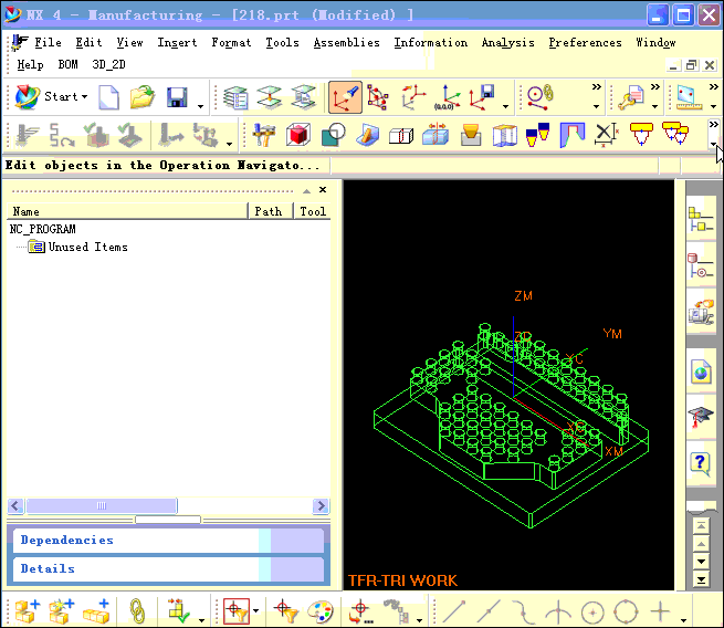

这是UG的自动电极编程,放上来给你参考下2 n0 c3 h- {, O% A- {( v
至于你要的那个参数,我已经翻译了一半,明天好了就传上来给你. q6 v3 e; v. P$ L8 }
( u/ b' m9 T- |8 w6 U[ 本帖最后由 380557319 于 2008-10-20 01:23 编辑 ]

原帖由 380557319 于 2008-10-20 01:16 发表 http://www.3dportal.cn/discuz/images/common/back.gif
* P+ _9 x, J1 R8 C$ T, {; D9 k这是UG的自动电极编程,放上来给你参考下' q! f* l0 `2 }: y/ C% O/ X
- l; r) b. V: B- j
% W/ |+ t. n. M) E# L& O
% R" `$ B( l' Y
2 w/ z8 Q/ L4 z
9 y/ P7 o7 G  e; g5 P' D你这样的PM外挂很好写,可以实现的,这周六(如果我不出差的话)你加我Q(我的Q在我发表的程序中有),我帮你做,你准备好相关的宏和说明PPT,快的话半天就能完成
0 [! X5 ~6 L- L; Q: ~
: H! q9 F" x# V
8 f8 u4 m) l0 p2 r' q# x翻译的继续,周六一起传给我
* j( c: \) k" }+ g7 s) E6 {$ G3 Q  P3 [+ \# k* b
[ 本帖最后由 hh749 于 2008-10-21 23:01 编辑 ]
