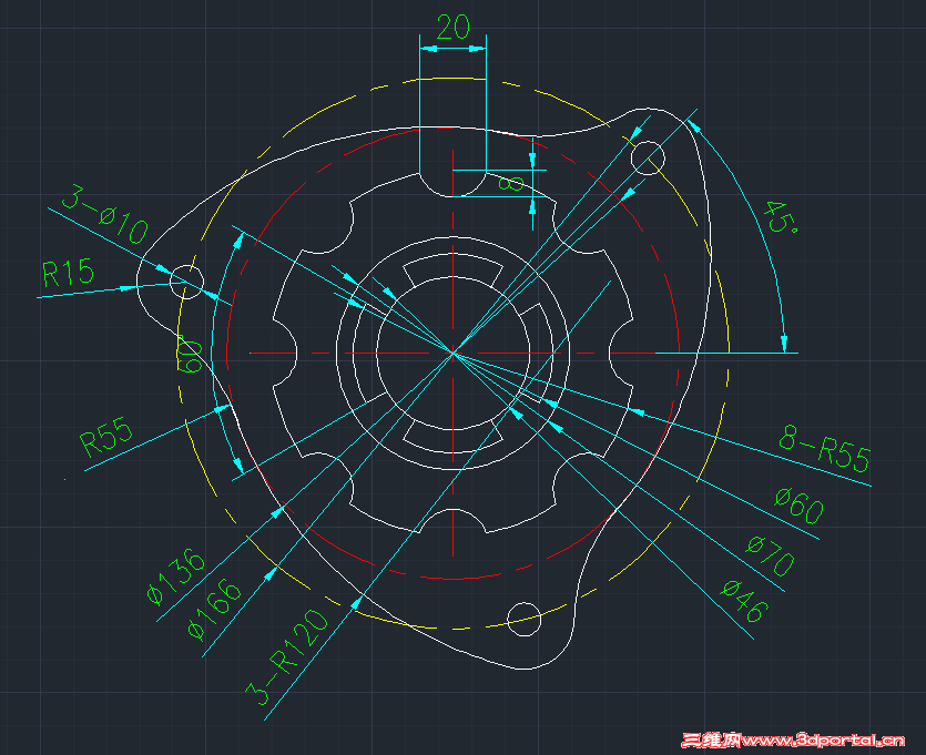

2005llnn + 5 很好,3-Φ10后多了TYP R55前少了8-

发表于 2008-7-29 16:22:42 | 显示全部楼层 来自: 中国浙江金华
练习练习。$ A- x9 m3 h" q, s* p6 h2 z+ X% ?7 M
顺便问一下φ110和8-R55是不是可以只标一个?
, l$ `* _1 b7 [6 m9 O+ h) K1 D; J# T1 p- E
2005llnn + 5 很好,φ110可以不标。
