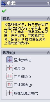

6 q) K+ @! a! L! i给你截个图看看如何用剪裁工具用做延伸。挺方便的!我用的是08版的。剪裁工具里面有四个选项,各有不同的功能的,第一个是将第一条线延伸到两条线的交点,第二个是两条线都延伸到交点,下面三个就很明白了!

发表于 2010-3-12 09:26:49 | 显示全部楼层 来自: 中国广东深圳
92# river-rock
! R( }6 @' M0 N5 ~5 A/ @% q点击"剪裁"命令后,在左边的设计树位置会有剪裁的五种方式,选择其中"边角"一项,再点击两条线段就可以了

发表于 2010-5-7 17:45:15 | 显示全部楼层 来自: 中国福建厦门
使用裁剪工具中的强制裁剪

; w. @" ]) o$ a: }, v& G你把大家的回复看完就知道怎么操作了。$ s+ I* J' z4 \
点“剪裁实体——边角”
