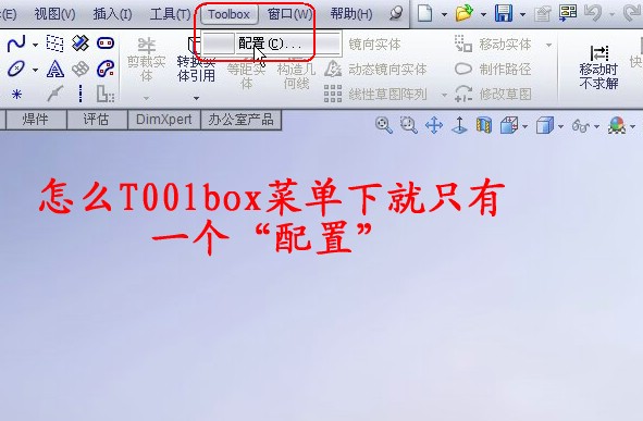

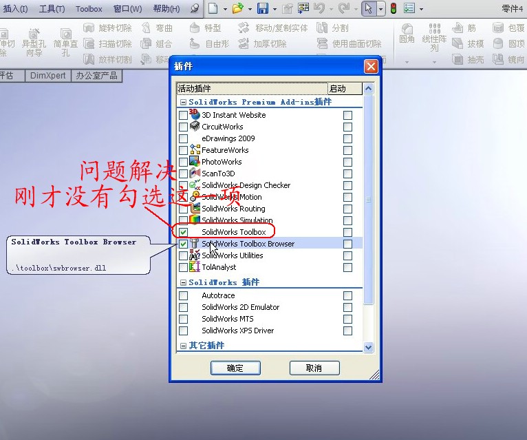

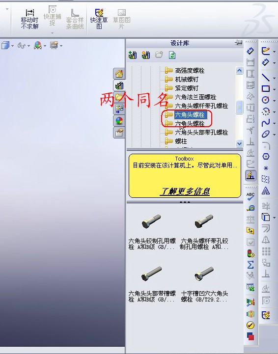

发表于 2009-1-27 09:55:40 | 显示全部楼层 来自: 中国广东广州
楼主!有点小问题请教。再次衷心的感谢!
5 l0 b& @5 l3 s- y! y  \
+ P& l0 l/ E/ G  D1 j5 x/ |& Z 截屏1.jpg   e" Q+ ?, \7 y* V: b* e
$ F: W9 B& P) F" e) q! Z
1 M' w" s% b( ]* B9 O  n
 楼主| 发表于 2009-1-27 10:34:19 | 显示全部楼层 来自: 中国四川成都
回复 189# lizuoshan 的帖子
这设有关系,原Toolbox就有两个同名的,没有改。但其下的内容是不同的。
/ g6 U, F$ U6 u" g. K9 [第一个问题,我的SW2009没有出现此问题,建议按顶楼方式重新设置。, Z/ n7 q* \/ C' @' G
- j3 S( G- |/ X" _* [1 O/ d6 j
[ 本帖最后由 huwenliang 于 2009-1-27 10:36 编辑 ]
发表于 2009-1-27 11:09:36 | 显示全部楼层 来自: 中国广东广州
原帖由 huwenliang 于 2009-1-27 10:34 发表 http://www.3dportal.cn/discuz/images/common/back.gif" @5 q8 w" s( v1 z  z+ _# v
9 n9 Y0 W+ Z7 C' C第一个问题,我的SW2009没有出现此问题,建议按顶楼方式重新设置。
  b' B0 h( O4 N- K5 c) S) `' u, T, y- N
! E* X) C1 [- e! f0 U4 j  x, L# ]% P1 h$ h- u- A
 楼主| 发表于 2009-1-27 11:27:49 | 显示全部楼层 来自: 中国四川成都
回复 191# lizuoshan 的帖子
解决了就好,谢谢。请各位在使用中最好用186楼的Toolbox文件,并将自己建立的三维模型的配置名改为你的零部件名称,这种方式主要是照顾了焊件、管道件等的因素。请以后参考我的与Routing和焊件相关的板块
