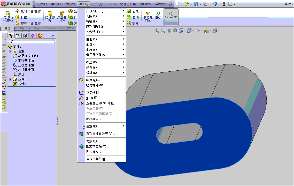

非常有用的资料,大开眼界了。现有一个问题,本人的版本是2008SP0,在插入图片的时候怎么只可以插入tif格式的文件,其他如jepg的怎么才可以插入?看那个画保龄球的插入的就是jpg格式的图片呀。
$ ]1 c- a1 x5 S+ }( J2 \
4 H( U  V, O, K; a3 H! m[ 本帖最后由 jiboliao 于 2009-9-15 18:46 编辑 ]
发表于 2009-9-18 00:45:02 | 显示全部楼层 来自: 中国广东东莞
207#非常有用的资料,大开眼界了。现有一个问题,本人的版本是2008SP0,在插入图片的时候怎么只可以插入tif格式的文件,其他如jepg的怎么才可以插入?看那个画保龄球的插入的就是jpg格式的图片呀。1 _( |% e0 A3 c' _% K" k  g2 b
===============、) k; H* q3 x" L* \4 ?' I
你选错命令了,是工具/草图工具里的草图图片,不是插入/菜单里的插入草图

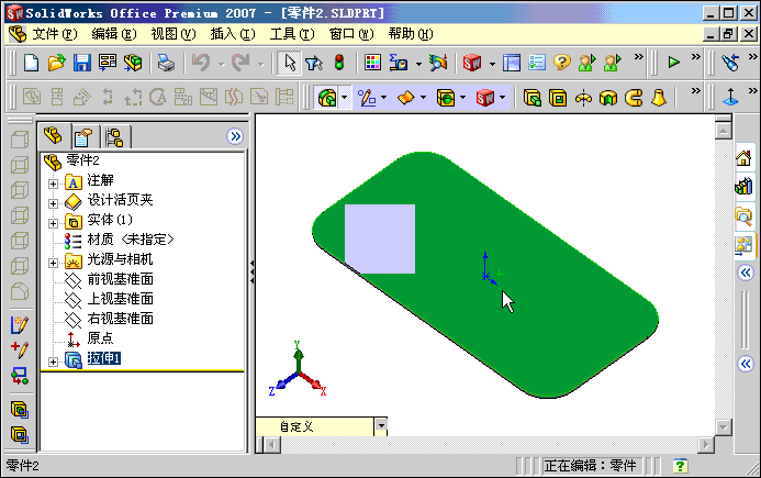

发表于 2009-10-20 12:39:02 | 显示全部楼层 来自: 中国江苏无锡
等距实体,复制CAD草图
这个我之前没发现,一直以来,反复使用感觉不爽.
# Y8 o5 G" h, p+ \$ V% Q; M今天竟然碰巧发现了技巧...呵呵,感觉很好用啊....
- l/ V& \$ @" q3 h7 f( y$ ]7 F
  Y6 n9 d( _/ N# O6 m* l6 P; E
1,等距实体的技巧..1 P( \5 Y% [3 d1 \) K9 }9 Y& h. k
0 I3 O/ p" l6 @' N4 X1 fhttp://www.3dportal.cn/discuz/17 v4 k2 C' ^+ F; v6 j: S' k+ v( {
' v+ S* L) }, k# J2 r
草图中,大家注意看,点击等距实体后,按下鼠标不要放,,直接拖动,就可以动态的等距,以1MM为单位,
1 u$ R* n; C; g然后呢,你再按住SHIFT 键试试,看见了吗.等距单位更加精细了...
* b* ~9 c- ]4 w! _) W/ ~' b- b8 [6 g1 q
; I7 F+ E/ l9 A2 ^9 T2 T: o
2,直接使用CAD草图
% h' f! {1 E% L% s8 A这个很多人都会用,据说新版无法这样使用了,不知道是不是.我用的是2007版.反正没问题...; m& X* C, P. X. g# M' S6 X
这个功能很方便的,因为有时复杂的SW草图没有CAD中的方便,所以可以借用一下.见图 3 e- D& J5 b9 ^4 m0 |5 p1 `
