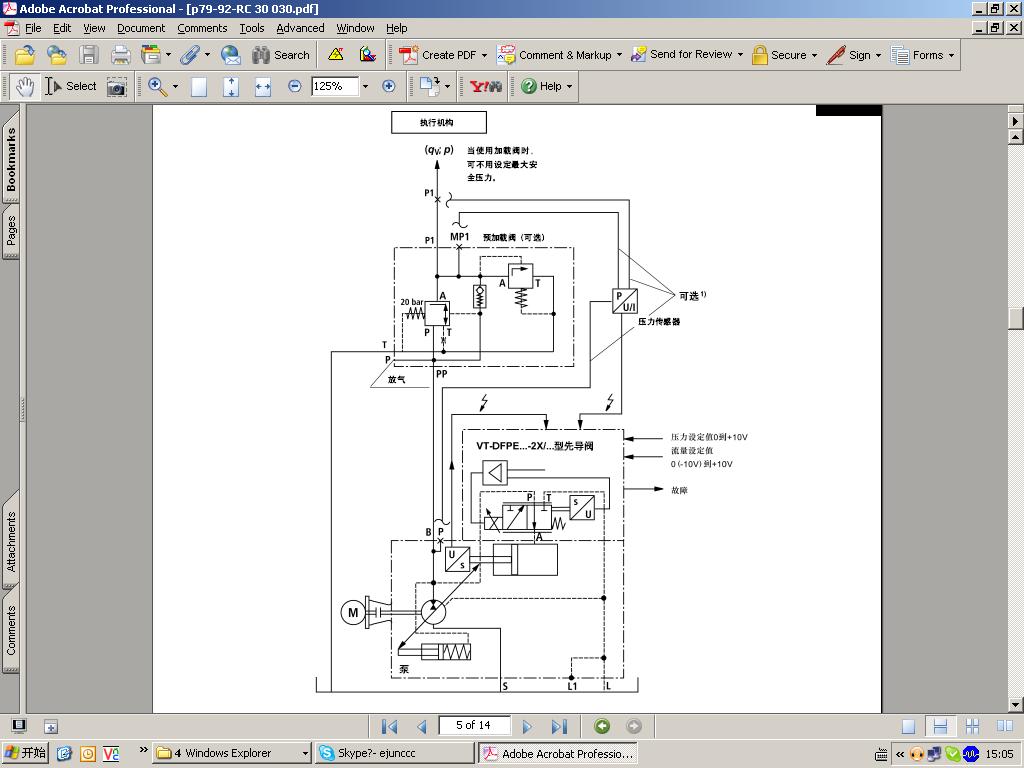

SYDFEE泵最低可控压力
力士乐SYDFEE泵如果没有预载阀则其最低控制压力为20bar左右,若泵出口安装了预载阀则其最低制压力可以为0,但是这个预载阀一直看不太懂,那个阀究竟是个减压阀还是顺序阀?那个单向阀起什么作用呢,请哪位高手指点一下,谢谢
0 {" l' R  |. T% T( l1 h  j5 T2 S: J
) m* k7 r- o3 h  |# {/ p[ 本帖最后由 ejunccc 于 2007-8-26 20:05 编辑 ]

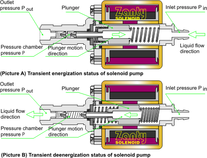

请问老大,微型柱塞泵如何使流量稳定,因我再设计一款产品时要求流量不能太大,而出水口压力又不恒定,导致水量时大时小,没办法控制,如何使之恒定,或者使水量控制在一个范围内,但又要求体积要小9 i* O/ M9 T& x: o

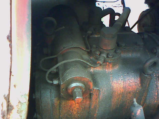

发表于 2007-9-11 17:09:47 | 显示全部楼层 来自: 中国河南新乡
我还要麻烦班主,我曾经问过一俄罗斯轮式挖掘机的主变量泵,应是双输出口,而非一进一回,请问内部是双泵并联?内部结构?在那能找到这方面的资料?谢谢! Q6 Z5 T+ l& p: I

发表于 2007-9-11 19:31:46 | 显示全部楼层 来自: 中国福建厦门
原帖由 binzhang 于 2007-9-10 08:06 发表 http://www.3dportal.cn/discuz/images/common/back.gif
1 z# |9 \- j% c- H- C3 N2 X楼上你好,我不知道你所指的微型泵具体结构是什么,是不是和我们液压柱塞泵结构一样,所以不太敢下结论,你可以说详细点,没准有朋友可帮助你。
% T. O  T5 C1 M版大,大概地原理图
