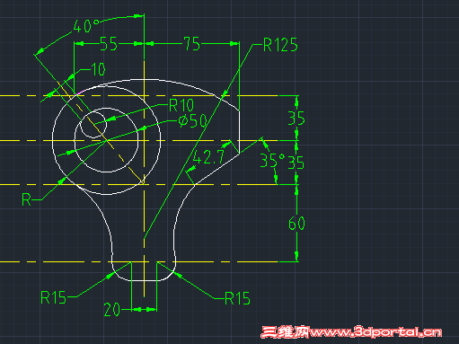

楼主: muhdi

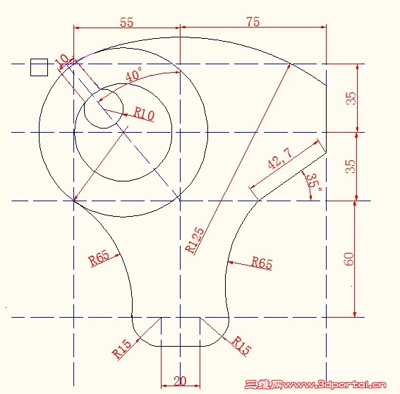

[练习题] 基础综合练习04

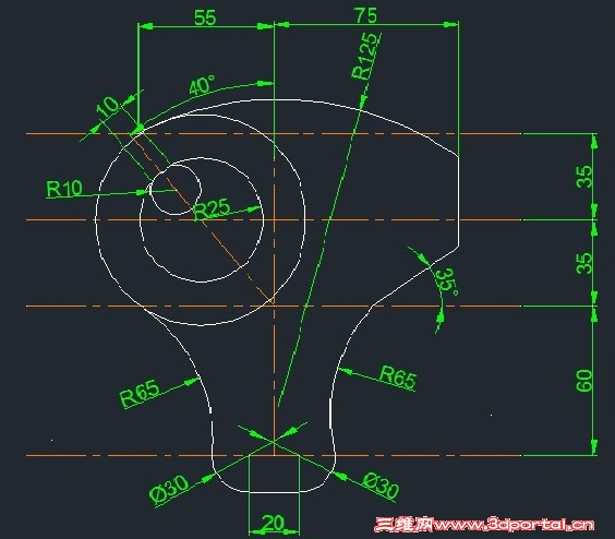

我交作业了,请指教.
2005llnn + 3 参与鼓励

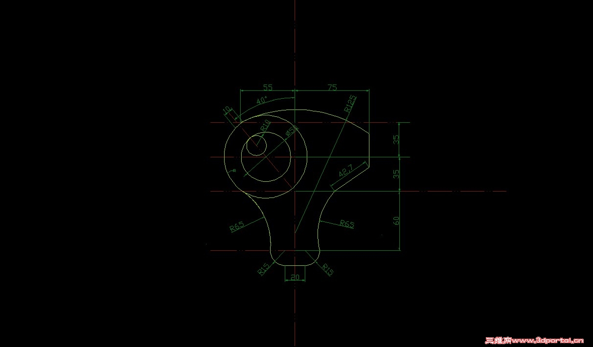

发表于 2013-11-4 14:26:19 | 显示全部楼层 来自: 中国福建泉州
哎哟喂 终于搞定了  那个R的值到底是多少啊 算半天没算出来
发表于 2013-11-5 08:33:34 | 显示全部楼层 来自: 中国福建泉州
哈哈 今天重新看了下  居然把R值算出来了  楼主用心锻炼我们啊  真心感谢 有点意思
发表于 2013-11-7 08:42:39 | 显示全部楼层 来自: 中国浙江嘉兴
这个图怎么画?而且那全大点的圆的半径都不知道 ,你们是怎么画出来的,怪事哪?
发表于 2013-11-19 20:33:08 | 显示全部楼层 来自: 中国浙江宁波
右边R65镜像,然后三点画圆就可以画出R了

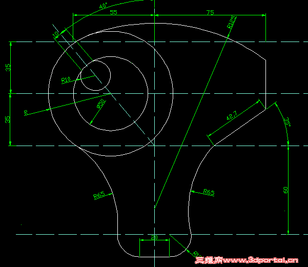

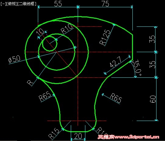

发表于 2013-12-14 14:03:22 | 显示全部楼层 来自: 中国河北唐山
5 L3 L* ?2 M. R; w" G' R: M0 m# K4 W' B  u! G* V
& U; `# a( U" \ 新手练习4.jpeg + M0 Q6 u1 Z; H( B8 T/ l8 X6 h
                                                                           1.   R处用垂足找大圆半径2 }6 h" n. p) R6 i6 |
(左R65无法和大圆R相切求教版主)  F( X+ J. M( o8 K
                                                                           2.   42.7处用平行四边型,找线段上端点# K: h: O3 L$ }. K! {8 h
! L. V5 e! a. V                                                                           3.   右下角R65处不是镜像得到的2 `( s5 e" d, y1 R  t( S+ V
) B( b8 ]) Q3 q% o% @  W* B# u
2005llnn + 3 参与鼓励,可通过相切、相切、半径画R65。

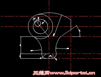

发表于 2014-2-15 15:33:05 | 显示全部楼层 来自: 中国陕西西安
: Q9 \" r4 w2 }* L/ A1 `$ N# l3 F! |
我来做个练习。
# j& ^6 S# @3 O( O# u; S
' ?$ \( d6 v' `+ l/ `, M- M; ]8 \
0 Z- O7 t. M- l* b% n; {/ j$ n3 J4 u
0 }0 ~5 J1 a: x4 Q$ g
7 z* m4 \4 A2 `4 R+ z8 G9 d5 W! |7 F; d, O0 a0 y7 Z4 m# v* B; U. y
2005llnn + 3 参与鼓励

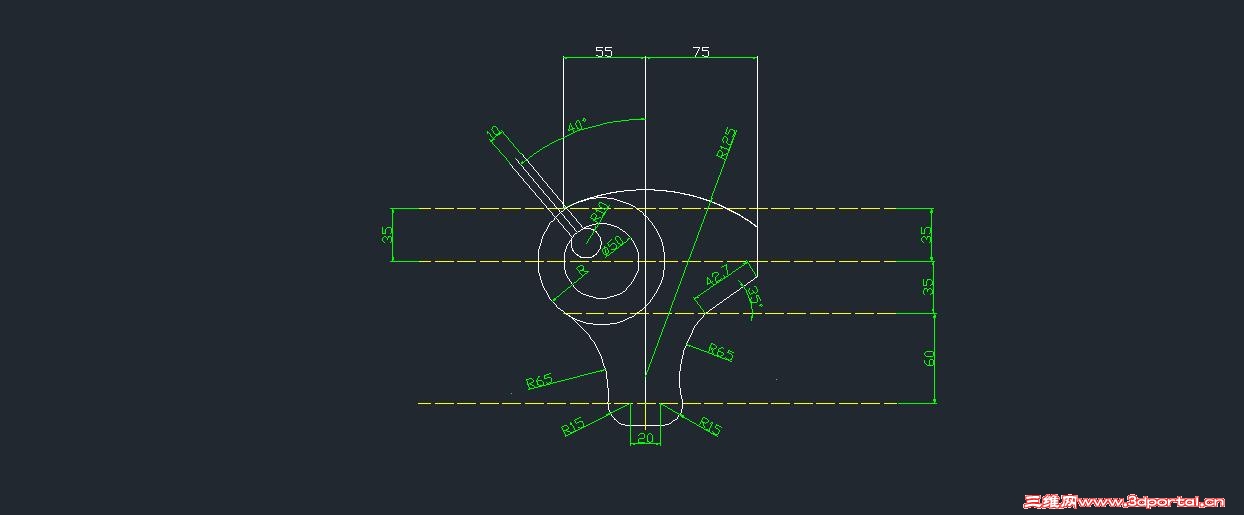

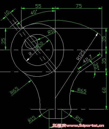

发表于 2014-2-15 19:48:13 | 显示全部楼层 来自: 中国四川成都
前面3题都忘了交作业,这题开始
2005llnn + 3 参与鼓励
发表于 2014-2-15 19:50:31 | 显示全部楼层 来自: 中国四川成都
azoo17 发表于 2014-2-13 22:16 static/image/common/back.gif) b, b$ X4 X4 }
这个R65的圆弧怎么画?????、谢谢
% K# R% N4 @9 a+ F左侧的用ttr
& r) }9 |/ |) q% n) r) a右侧的需要先找出圆心

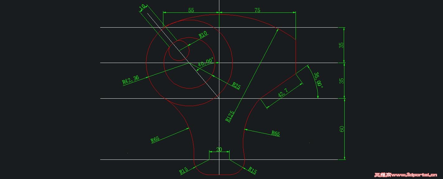

发表于 2016-4-25 16:23:58 | 显示全部楼层 来自: 中国山东泰安
sfgqv 发表于 2010-2-27 18:24
4 }1 C. S- P+ r5 l. {那个R是不是42.36啊
5 r/ c0 p' ?( ^. F) t
是的,根据圆心和R125相切确定
