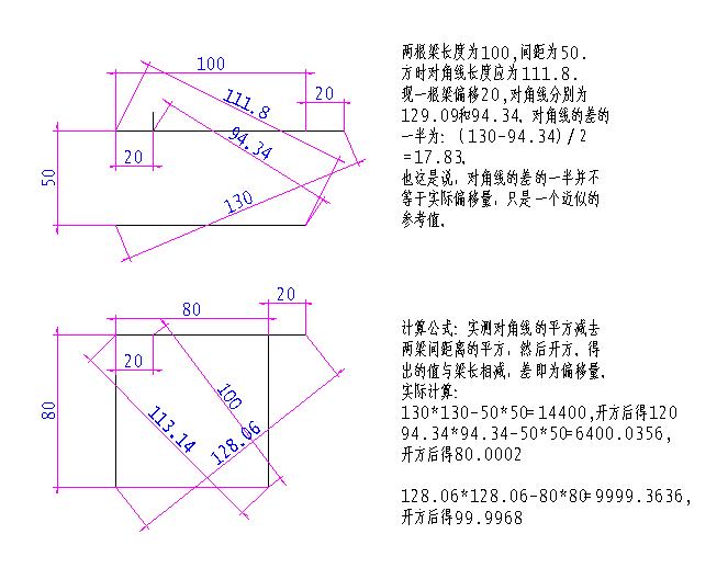

一、
+ S* j5 f/ L4 _$ c* D
大型框架(平台)的找方(90度)方法。
3 q: l, |0 R' |# L  z& D, {! ~& K实际工作中,大型框架在装配/佯装时,找方常需要花费较多的工时。应注意以下几个方面。
" V2 k) i" j* a0 Y1、预先定位7 B% C  y) R  _" R& q4 L8 l6 j2 Q
2、对角线法的正确计算
' l+ s& Z% n. s9 Z+ S3、吊车在吊型钢时的运动特性。3 ]4 g+ g; x9 C' S4 q
经常看到的是这样的做法:先将两根较长的型钢近似放好,然后测量宽度,宽度调整好后。测量对角线,然后根据对角线差的二分之一。调整型钢的轴向位置。由于对角线差的二分之一只是近似的值,再加上吊车不听话,所以常常耗费很多工时。
4 P7 I, J7 C3 n  j这里最明显最主要的错误是操作者始终不能肯定的知道正确的放置位置。只是在一次又一次的试操作中,逐步接近正确。) ~) `/ n& t4 U) s
预定位的方法很简单,常用的找方的方法就能完成。4 I$ [! }3 [. e" ?3 d+ M; y# A
如图,在第一根型钢放好后,在垫上确定点AA点与型钢的距离b等于需要的宽度(内侧)。(B也等于b)。在第二根型钢上用L确定点A。放置时,AA重合,内侧与B重合即可。  ~: `1 _* \' A8 f! s6 z/ V
5 Y% r1 m* e& Z1 Y' X 大型框架和斜撑.JPG $ M9 r% n# X" ^8 s0 t. f
对角线找方的计算方法
9 N8 {; c2 R' G 对角线的差.JPG 9 P! {0 ?4 U' W8 H' y3 K
用实测的对角线的长度的平方,减去宽度的平方(正确的宽度或实测的宽度),然后开平方。此值与正确的值的差即为准确的调整距离(轴向)。如果宽度不准确,再加上宽度的调整距离。
- b- Y5 Z+ d8 ~7 F1 ~( {吊车放置型钢的运动特性。. B5 h$ ^- U2 t, I  P* s  s) ~
用两部吊车吊一根型钢,最容易准确定位。这时,轴向基本可以平滑运动,径向晃动也小。5 e9 A4 e9 T* A; f( U2 G# N
用一部吊车完全吊一根型钢,径向轴向晃动都大。) k: @& A% G4 l6 w6 E7 ~4 b
用一部吊车吊型钢的一端,轴向不能平滑移动,因为静摩擦大于动摩擦,移动是一窜一窜的,这时轴向定位非常困难。径向移动需要注意的是要吊型钢一端的中心,避免发生扭转,这样容易实现径向定位。, [8 [+ l9 X% z* i
必要的时候,可以焊档控制位置。
3 \! L& P* [( m# x预定位加上必要的档和吊车的正确使用,完全可以一钩完成找方。对多根多段的型钢,也完全适用。' D1 \( Z3 @* V5 y: X7 [; d3 I
