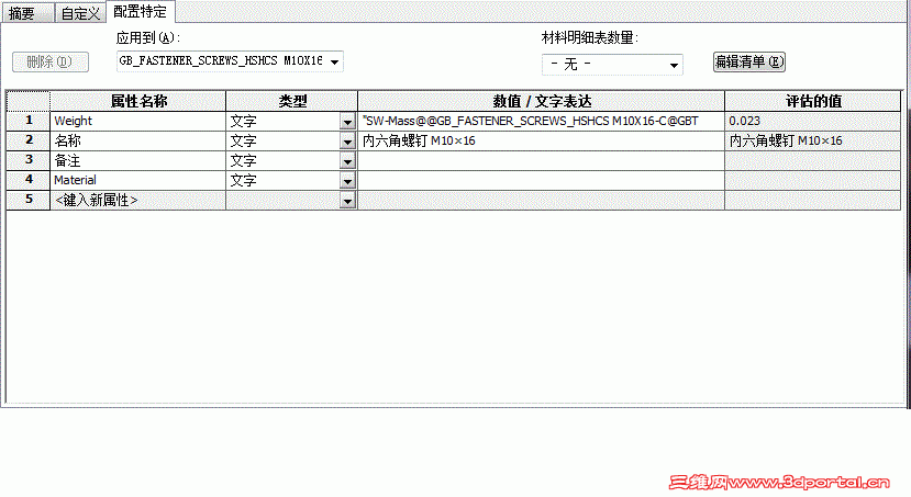

我的两个都没有名称这一项,楼主帮帮忙
 楼主| 发表于 2014-1-15 21:47:17 | 显示全部楼层 来自: 中国四川广元
对不起,我的toolbox中不能看见GB/T800的标准件。可能是系统问题。就这样把此零件给忽略了。

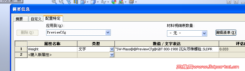

发表于 2014-1-24 09:46:16 | 显示全部楼层 来自: 中国江苏无锡
楼主你好,我想知道材质是没有指定的,重量是怎么出来的?

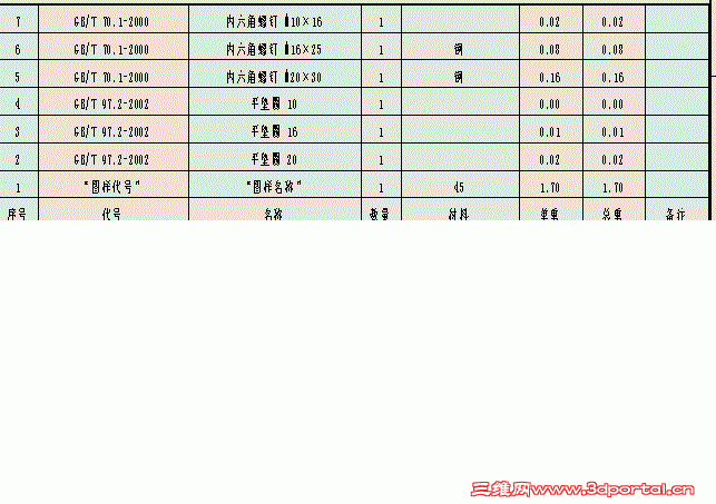

发表于 2014-3-26 23:42:13 | 显示全部楼层 来自: 中国广东深圳
在明细表里的表述能完全做成GB的,也就是说,规格是显示在代号后面而不是显示在名称后面吗?
 楼主| 发表于 2014-3-27 10:51:53 | 显示全部楼层 来自: 中国四川德阳
xiaoqt007 发表于 2014-1-24 09:46 static/image/common/back.gif
. [' `( q" C/ {楼主你好,我想知道材质是没有指定的,重量是怎么出来的?
. }+ e! _# n; T/ b" C
在各个标准件的原文件的“选项”的材料属性中设置其密度就可以了
点评
设置以后不能保存 要把 只读文件 更改为 “非只读”吗  详情 回复 发表于 2018-11-4 14:10

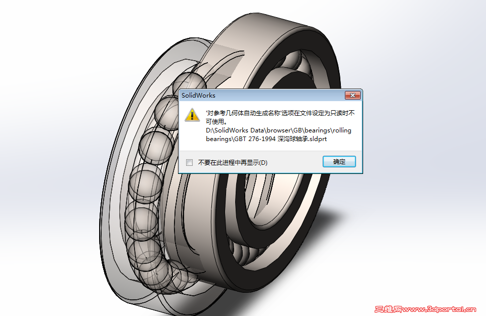

发表于 2014-4-25 14:40:12 | 显示全部楼层 来自: 中国陕西西安
我刚才装上了,但是有这个提示,怎么解决啊,而且在装配图上发生干涉
8 l+ s0 q! Z- W: C

 楼主| 发表于 2014-4-26 14:05:38 | 显示全部楼层 来自: 中国四川德阳
2 A) y. q0 b% I4 V5 B" M! L! C
% p; n1 q3 r  [感谢大家在使用中提出宝贵的建议!3 X4 E. U0 u4 ^, @' O2 J4 ?2 N- I
        我将各位在使用中发现的问题进行了调整,增加了“材料”、“重量”、“单重”等属性。只传了SW2012的,其他SW2013、SW2104及以后版本(应能用),请将原来初始的安装后的toolbox中的SolidWorks Data文件夹中的数据库文件SWBrowser中的表VERSION的版本号找到,并将你下载的我的的SolidWorks Data 2012中的SWBrowser中的表VERSION的版本号改为你现有的版本号,这样,就可以用于你当前的版本了。这时将文件夹SolidWorks Data 2012改为SolidWorks Data 2013、SolidWorks Data 2014等,并在SW的配置toolbox文件位置处指向这个文件夹。切计,如有多个版本的Solidworks,应有相对应的版本的toolbox的SolidWorks Data文件夹,不能混用。注意,请一定保留你下载的我的原始文件做个备份。( k7 Q7 |/ z, y! }. ?# B0 k, j
