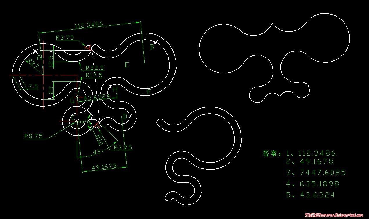

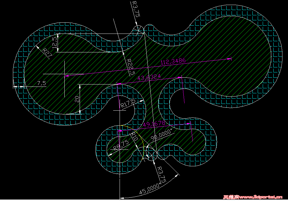

发表于 2010-6-14 21:47:06 | 显示全部楼层 来自: 中国广东广州
本帖最后由 woaishuijia 于 2010-6-24 06:30 编辑 0 \, o3 }, t( q5 z& a
$ _6 O9 C; K# {+ F# e" K

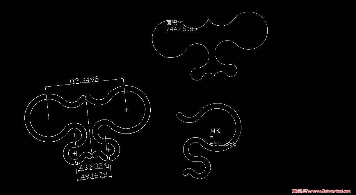

感觉有些地方指示不明确,只能按照第一理解来确定了。
0 t: t, b9 Y+ J4 ?" H+ w3 ?* y6 y+ Y: Y9 w5 h
答案1、2、5距离.jpg ( G( o$ u$ k/ U% r/ w: D" k5 w
- n! t  ?. L8 s. j+ R
# g3 h' r; Y7 I6 [+ \. P2 G3 Z2 m5 |/ b; @6 O# W0 ]" P
参与人数 2三维币 +35 收起 理由
2005llnn + 30 完全正确,授予一等奖!祝贺!
woaishuijia + 5 参与鼓励

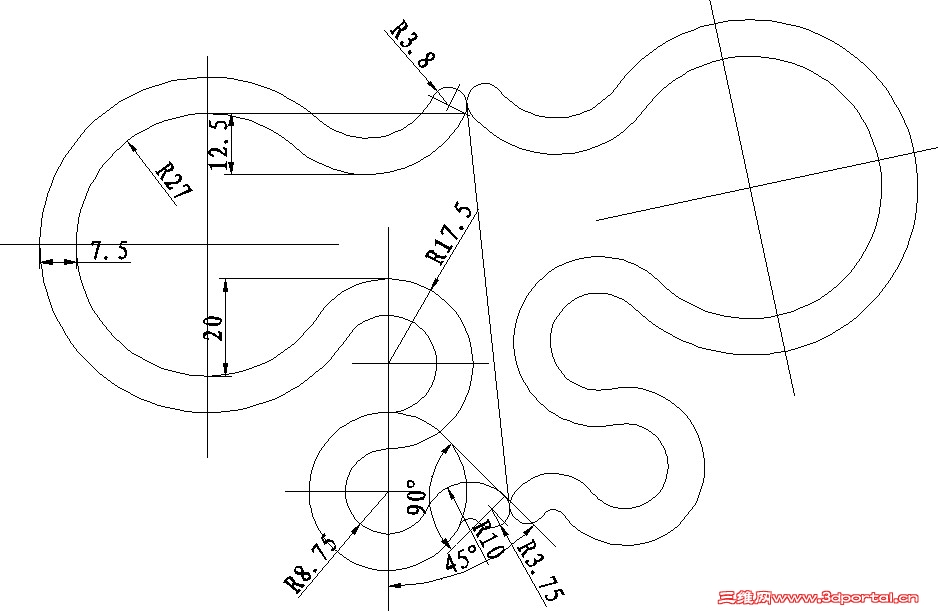

发表于 2010-6-15 09:07:42 | 显示全部楼层 来自: 中国辽宁丹东
4 H3 X/ `, m& m! K5 c& u3 ^4 r/ S3 z8 I
看来这是AutoCAD自己家的事,与CAXA无关啊。不能参与也无所谓,自己练习练习吧。用CAXA作出来了,用的是画法几何的基本方法,不难。回头找CAXA活动区去,也弄个这种活动,允许所有二维软件参与,呵呵。

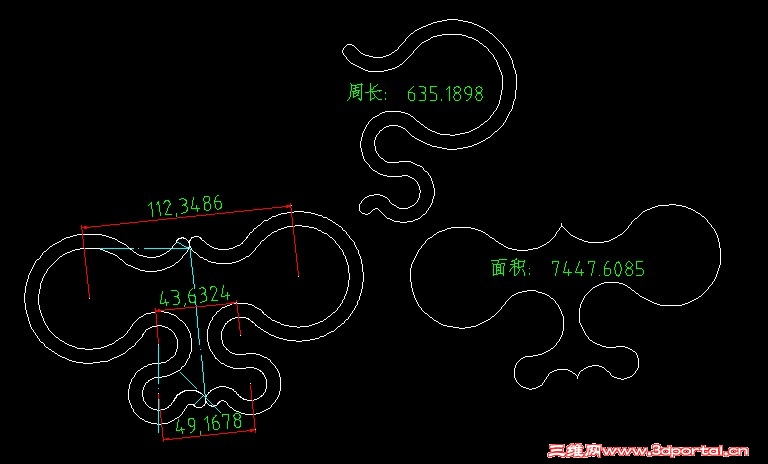

发表于 2010-6-15 11:07:36 | 显示全部楼层 来自: 中国浙江杭州
本帖最后由 woaishuijia 于 2010-6-24 06:31 编辑 ( m4 c4 z$ Z& @. P& l! l

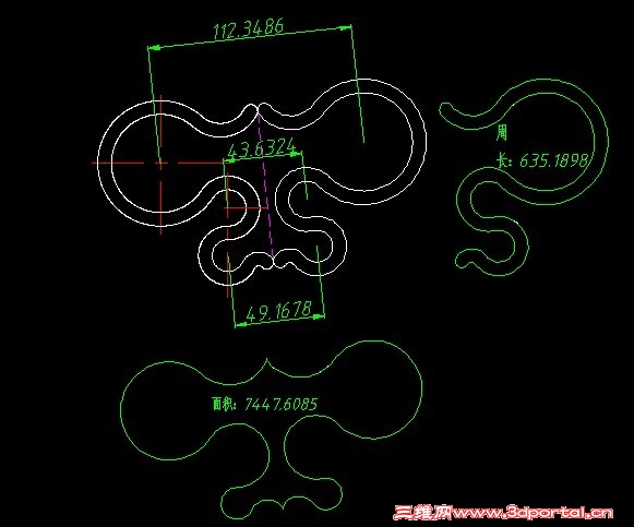

5 h& e5 D+ {# K  W参加参加,支持举办比赛!
参赛作品
参赛作品
参与人数 2三维币 +35 收起 理由

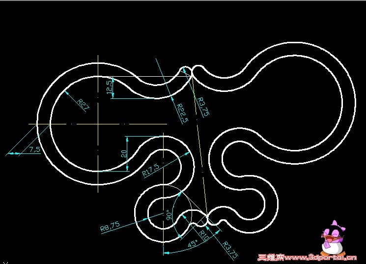

发表于 2010-6-15 13:57:34 | 显示全部楼层 来自: 中国内蒙古呼和浩特
) {& v+ m0 ~6 g& N' t, a, i) P! _. c' m1 v# r9 d

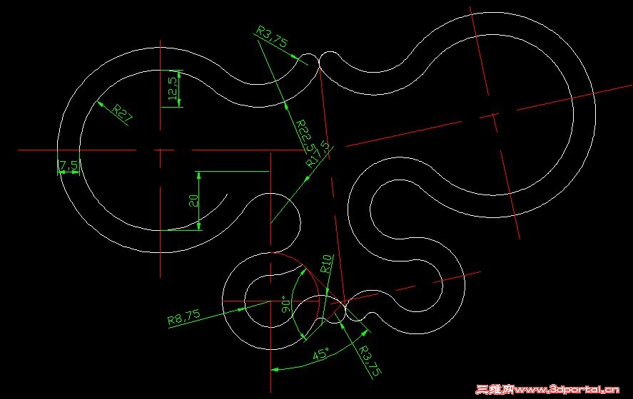

参与练习,图已完成,剩下的都简单了,就不做了,加不加分无所谓,只是参与,用户AUTOCAD2010做的
Drawing1.dwg
64.57 KB, 下载次数: 11

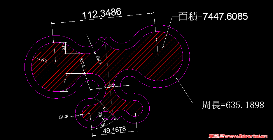

  @6 Q/ f, p; S$ \4 y1 U积极参加。。。
参与人数 2三维币 +35 收起 理由

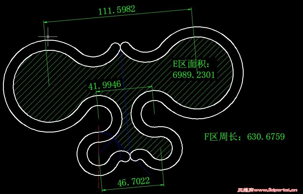

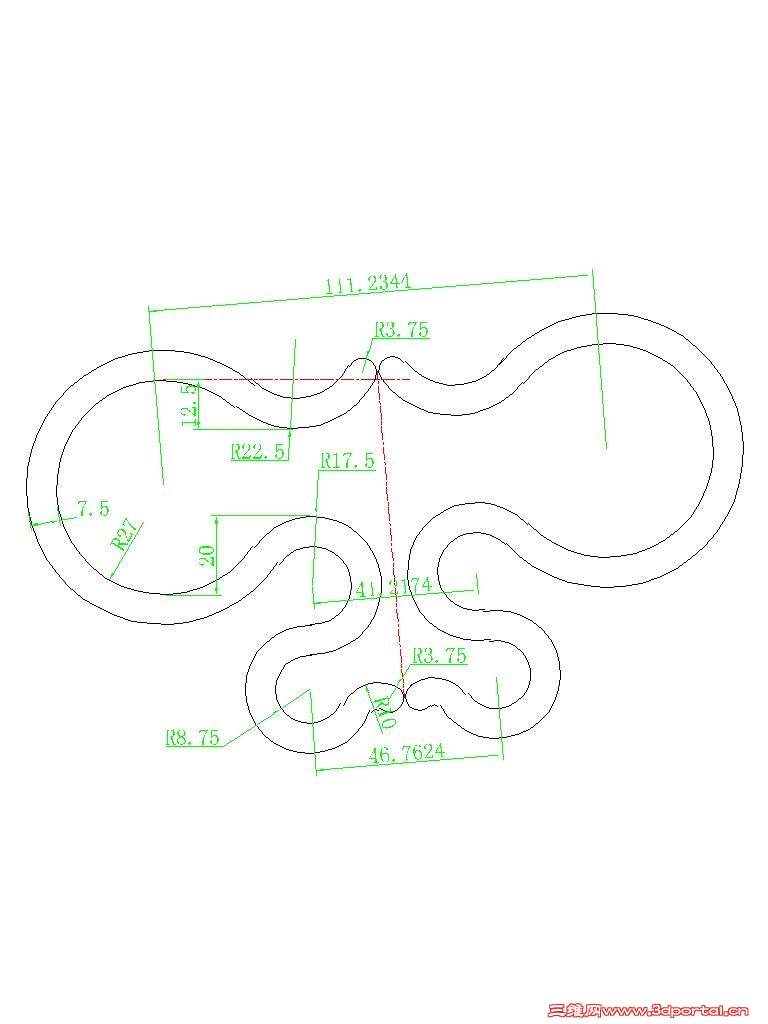

发表于 2010-6-16 13:52:42 | 显示全部楼层 来自: 中国江苏苏州
. v$ b6 ^! O1 [$ u5 ^. G) r/ j5 e/ T+ i3 J- S
看看对不对?
参与人数 2三维币 +15 收起 理由
2005llnn + 10 三等奖

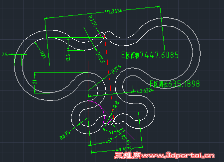

发表于 2010-6-17 17:01:09 | 显示全部楼层 来自: 中国辽宁大连
本帖最后由 woaishuijia 于 2010-6-24 06:37 编辑 . w" ~  E: Q" A9 I
8 h# u; ^: e* B1 q' V2 W' u# J, i0 G
练习一下,用的2007版本,
参与人数 2三维币 +25 收起 理由
2005llnn + 20 二等奖
