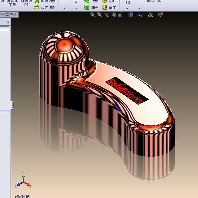

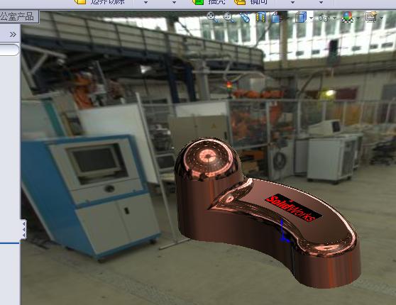

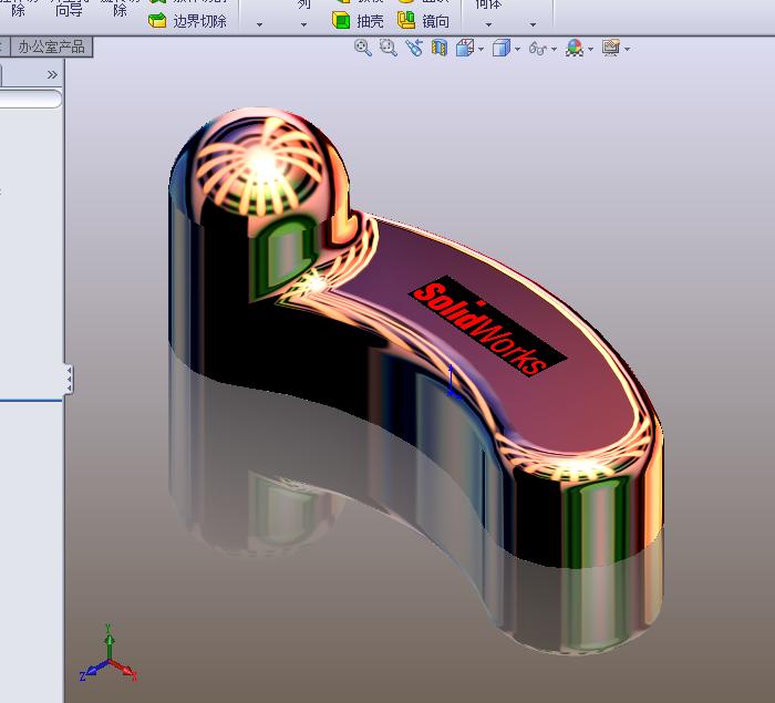

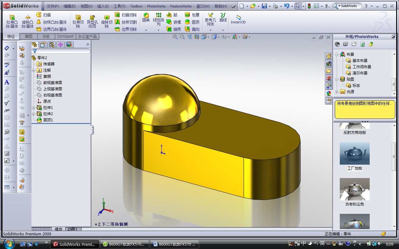

发表于 2008-9-13 00:11:18 | 显示全部楼层 来自: 中国广东珠海
vista 系统 8600MGT软改成功
vista 系统按照一楼方法改完后,重新安装最新版驱动,我用的是175.51_quadro_winvista_32bit_international_whql& z' O% y" L7 Q  u* f0 b- R; `
一切很好支持 solidworks 2009 bata 2效果,dell 本本 1.jpg 原本显卡缺陷全部消失。
发表于 2008-9-14 10:16:50 | 显示全部楼层 来自: 中国广东中山
原帖由 alan802008 于 2008-9-13 00:11 发表 http://www.3dportal.cn/discuz/images/common/back.gif% e/ A/ a/ J4 ]) q: ~7 j1 i7 P8 y
vista 系统按照一楼方法改完后,重新安装最新版驱动,我用的是175.51_quadro_winvista_32bit_international_whql) R, ?1 L- C4 }" v. n- u' k
一切很好支持 solidworks 2009 bata 2效果,dell 本本977018原本显卡缺陷全部消失。
+ b! e. o: P, P2 ?- B, F效果果然不错啊!

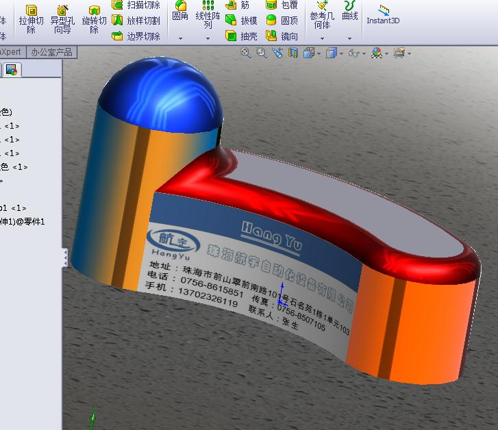

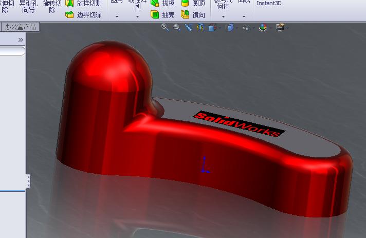

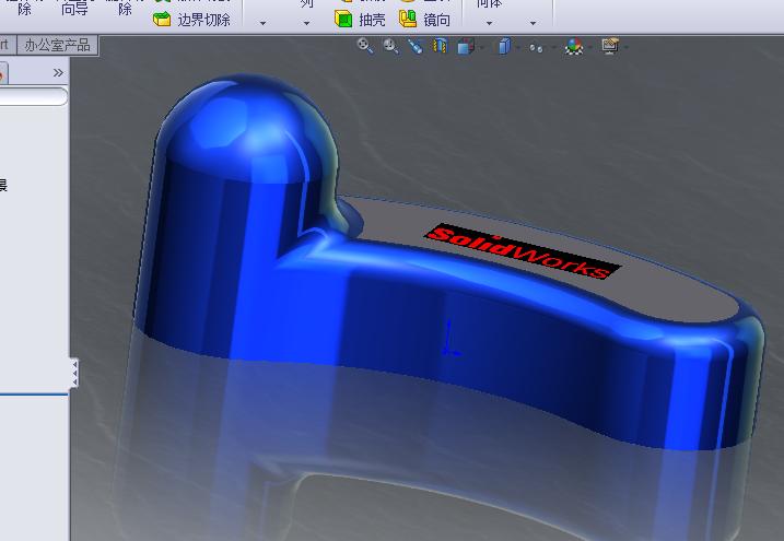

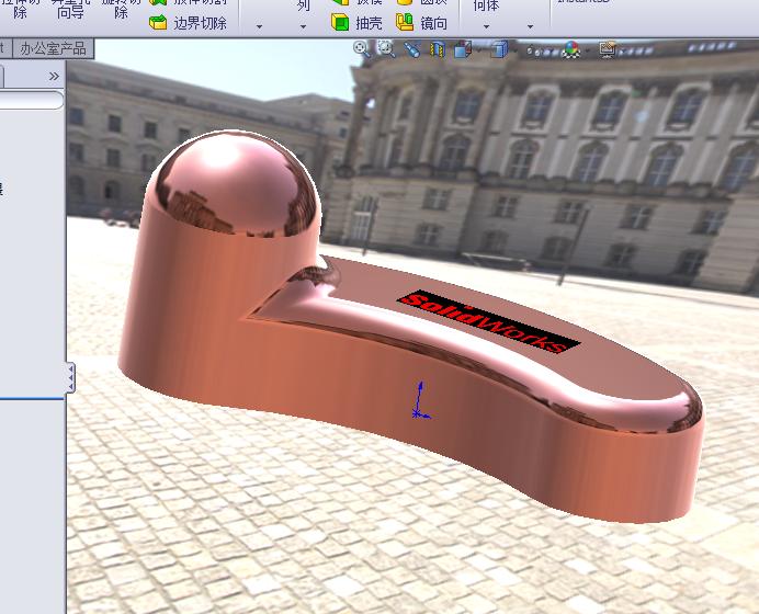

发表于 2008-9-16 03:40:23 | 显示全部楼层 来自: 中国广东珠海
欢迎大家光临我公司网站 www.zhuhaihangyu.com.cn
! v% x5 B) H! }( [9 X6 Z请多多指教,都是我自己设计制造8 q! L. |' M9 v0 o5 J+ ]: |
客户指定功能需求。
& I  y- T: C, _; o" |: k  ~' p 11.jpg
