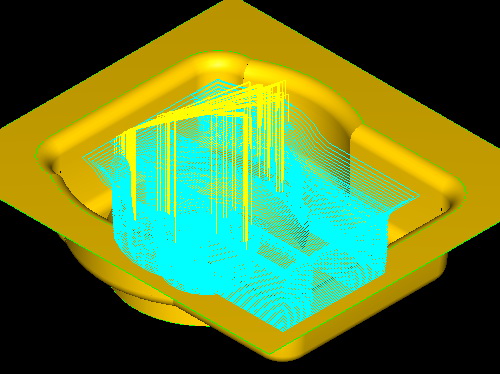

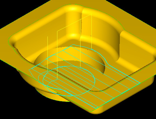

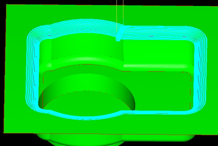

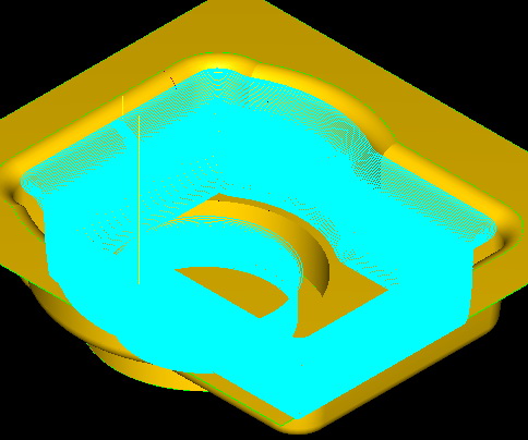

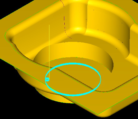

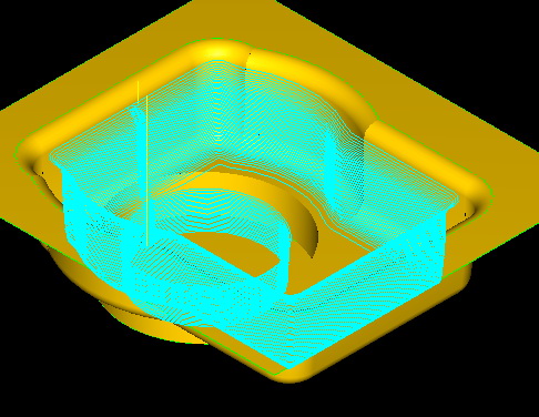

本人之拙见,,,1,,25R5的飞刀开粗底部孔时,太牵强,伤刀,,2,楼主的螺旋进刀太恐怖,,3,,R3的刀没必要精光底部孔,用后面有8的光刀,8的刀清角理论上虽然可以接上,实际加工中可能存在接刀痕..建议直接用锥度刀.4,,R3光刀口部加工出来效果不咋地..5,,后面追加R2的光底部R,,不如直接用R3走线直接走一刀....欢迎讨论..附R3的口部光刀# Q) [; b& ?& x! F5 j

虽然新手,但觉得LZ的刀路确实还不够精简

沒事下來做看看交流一下 ,確實很簡單,  ?  s0 U4 f. q. ?  \
樓主對於刀具種類和運用應該多接觸些,或許有些廠刀具不多
#1 D20R4曲面挖槽
#1 D20R4曲面挖槽
#2 D10R1等高中粗
#2 D10R1等高中粗
#3 D10R1等高精加工
#3 D10R1等高精加工
#3 D10R1曲面挖槽精修底面
#3 D10R1曲面挖槽精修底面
#4 D12等高清角
#4 D12等高清角

我看到的问题是:你没有铣平面的刀路,且它的顺序更关键

上层曲面带圆角可以直接用D6r3修么?
