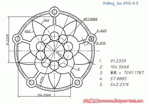

悲剧啊 !!!+ F: u3 d& b) K5 |, ^$ |- A. E+ B
又是粗心..
: Z; ~4 Q. q8 P; ]/ h: u计算面积那个,做了面域和填充团计算出来的数值时不一样的......      + q5 P# ~/ G& X( ^
水平距离那个也是粗心没看清楚就点了......

9 X( s. d; ~1 W0 J& _我的答案不是全对吗?为什么只加5币呢?

"测量图案填充的面积"是2006版的新功能
发表于 2010-8-19 16:12:03 | 显示全部楼层 来自: 中国浙江杭州
105# zhhayu
5 M  x3 H) T: O  o高版本的CAD才可以查看一个或多个填充图案的几何属性,04是没有这个功能的/ t( W  a) {* V( @
我用的是10,直接就可以查看了。" L2 ~; }9 V0 b( [2 H- O

我想,此题的关键是用软件作出与图面相符的图出来,测量是其次的东西.
& i" |* W" }# U& X# A而作图第一要想到的就是十个圆的阵列问题,这步解决了,所有的问题都迎刃而解
1 R9 ~, C5 e" O4 F7 ?! Q4 o, t2 l
! `+ z0 P4 [; O$ s; D) O! k测量面积时,04版的要先转成面域才可以,以后的版本我没有用过,不清楚

请教大家求面积是怎么得出来的,我算了好几次都是6727.
* W4 j6 Y/ {0 _# a- z! b我就是把那一块截出来算面积也是6727,求解惑!!!!!
8 a. q% M+ ~3 S* ?" P8 l+ a, z0 U. [5 m& G0 [" l
谢谢~~~~) n' b$ i$ l% M" S! j/ t6 U
请高手给个详细点的答复

发表于 2010-8-21 15:01:47 | 显示全部楼层 来自: 中国辽宁
一楼题目图片的左上方有两处半径标注,都是R60.你把其中左下方的当成R50了.
' i# ]$ X9 O' E2 R% C7 V你可以点击一楼的图片,并用鼠标滚轮把它放大到原始尺寸,就清楚了.
2005llnn + 5 应助
发表于 2010-8-21 17:26:53 | 显示全部楼层 来自: 中国江苏镇江
谢谢了,我还真把那里当R50了,没有放大,你不说我还真不知道。谢谢你~~~~我郁闷好几天了,还以为是2006软件有问题 114# woaishuijia
