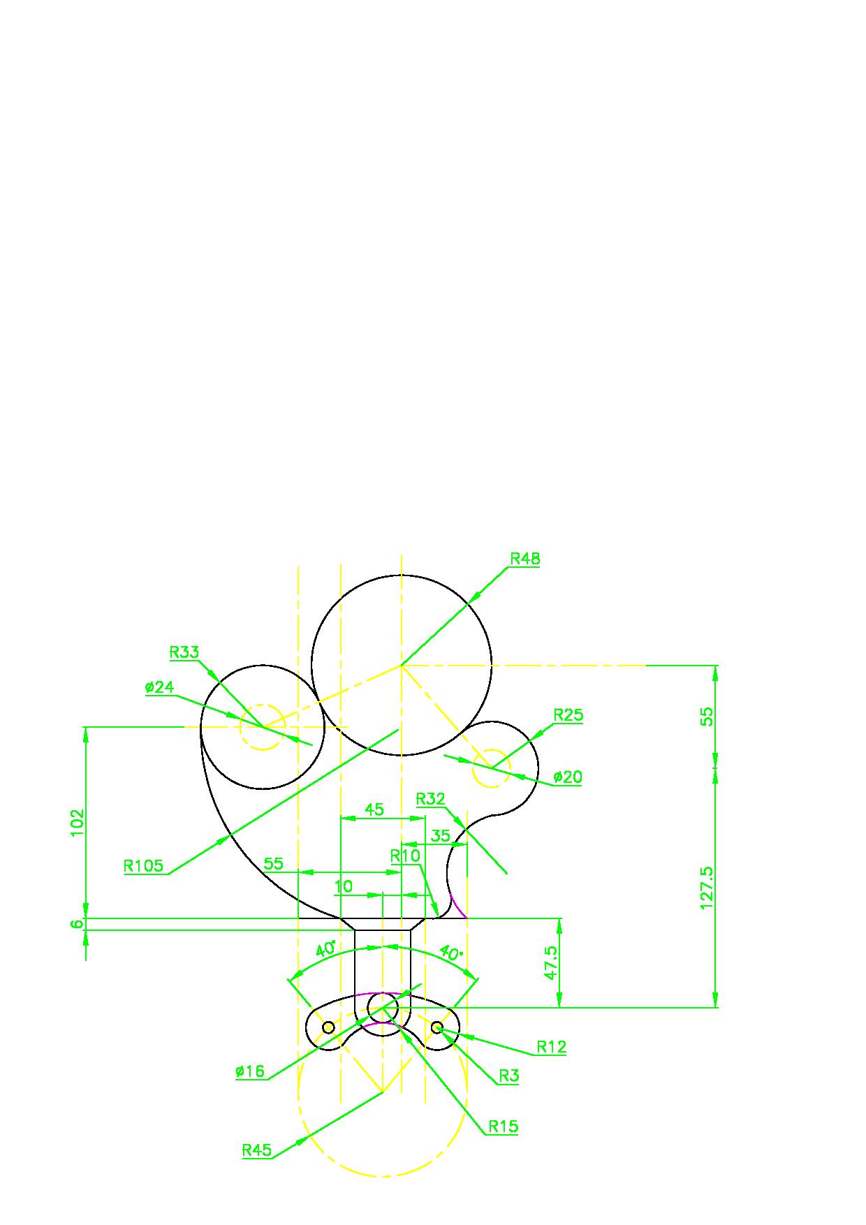

[练习题] 基础综合练习03

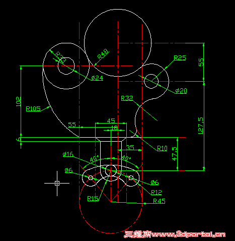

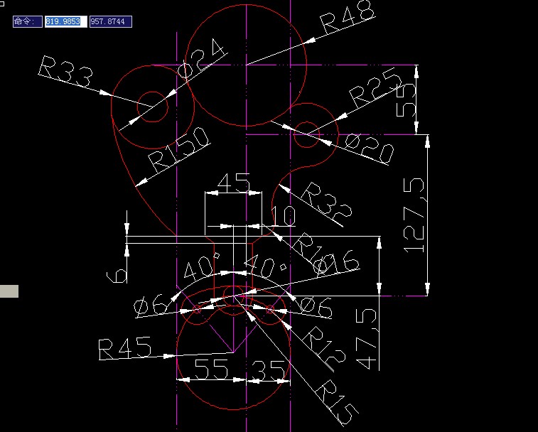

发表于 2009-9-28 00:33:02 | 显示全部楼层 来自: 中国湖北荆州
搞定 交作业+ Z, O* k2 R% m1 r! ~
2009-09-28_124217.jpg 9 Q" I% I: f" Z- Y( X& b+ j& S

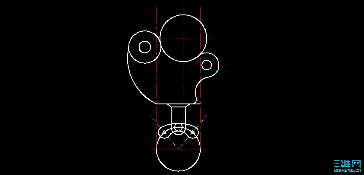

发表于 2010-4-29 10:09:21 | 显示全部楼层 来自: 中国天津

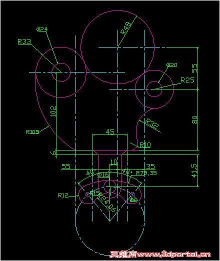

未命名.jpg 我也来试试了

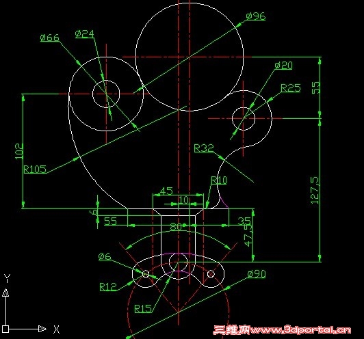

为什么我一直找不到直径24,半径33的那个圆的圆心。下一位好心人看到了帮解决下!

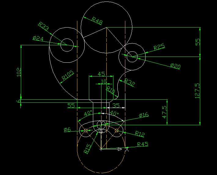

T$AMYU]]7WIUUM{GDSGKWY4.jpg 我有一个疑问,那条圆弧是与圆相切吗?如果是的,那就是说这条弧既要与圆相切同时过圆外一点,请问怎么画!谢谢!

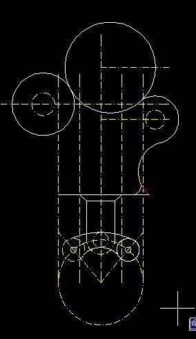

发表于 2011-4-1 15:48:52 | 显示全部楼层 来自: 中国浙江宁波
画了好久才想出24 的圆心

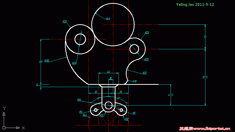

发表于 2011-5-12 18:21:28 | 显示全部楼层 来自: 中国北京

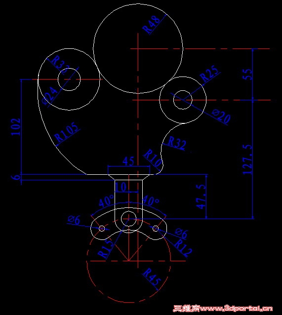

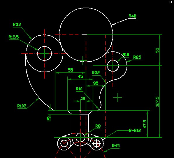

图画完了,但是R32和R10的弧感觉不是特别明白。R10的弧是用画圆命令里 相切35的直线以及R10弧底部的直线相切得到,然后再画R32,不知道对不对,请老师指点。O(∩_∩)O谢谢* }* ?% X) H2 h- n/ U4 e; Z
2005llnn + 3 参与鼓励,应该先作R32,通过R32与下面直线有个交点的条件来作图。
