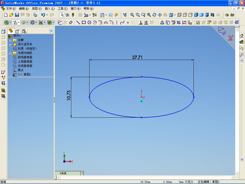

发表于 2009-3-27 11:09:26 | 显示全部楼层 来自: 中国广东东莞
原帖由 cady 于 2007-3-28 21:47 发表 http://www.3dportal.cn/discuz/images/common/back.gif
! S6 Y; l  S+ `1 K( O0 }" q+ ?31楼的兄弟,椭圆肯定是可以定义尺寸的,而非强行固定' v- C5 [1 s5 V/ f9 @; q3 G6 A# u
1.圆心与系统原点重合
& t" O4 ^  ]5 y+ X, ^) ~2.标出长轴尺寸
- l! u  `. m, z6 f9 k( }7 n3.最后标个短轴尺寸6 G) B0 s- Q1 v' v$ T# ]+ ~
一切OK
3 E5 V/ y0 Q$ d0 r) \
. @& A9 D* ?( X" _' ?6 a
) }' M) U; ~; v; k! C/ b, e嘿    嘿    我试了下  还行  发个图说明一下
