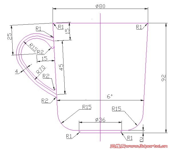

[练习题] 基础综合练习58

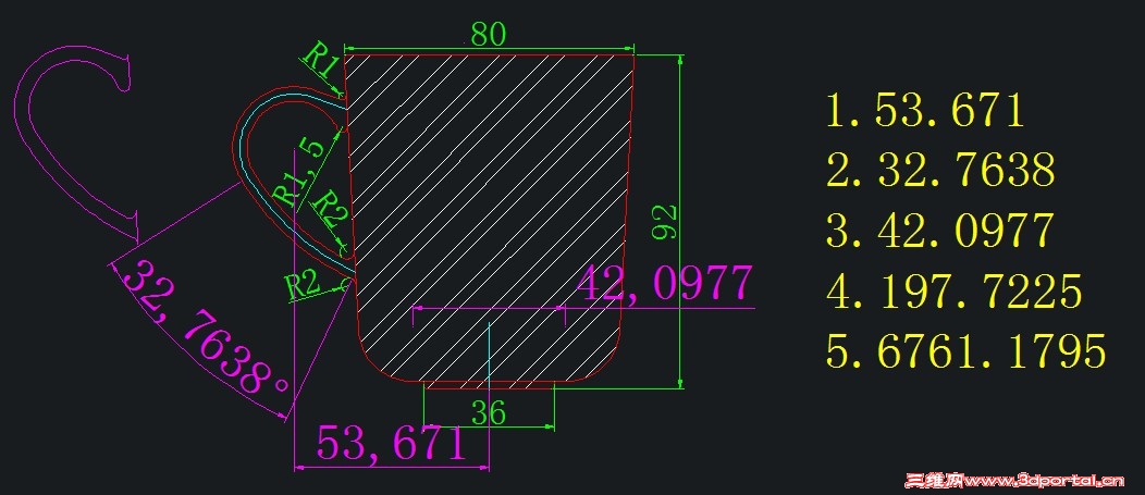

发表于 2012-11-22 19:28:04 | 显示全部楼层 来自: 中国辽宁盘锦
郁闷    面积怎么算的   求指导

发表于 2012-11-22 20:33:38 | 显示全部楼层 来自: 中国天津
8 \5 @$ ^7 c8 f% Z/ m
bingowu 发表于 2012-11-22 19:28 static/image/common/back.gif  x$ z1 `9 k1 b9 W# P
郁闷    面积怎么算的   求指导
$ D: M% P8 v% W4 z# D% f
$ j- d7 S; L! i2 O# U. W# {用“边界”(boundary)命令创建“面域”对象或闭合的“多段线”对象,或用较高版本(cad2006以上?)的“填充”(hatch)命令创建“填充”对象,都可以查询面积

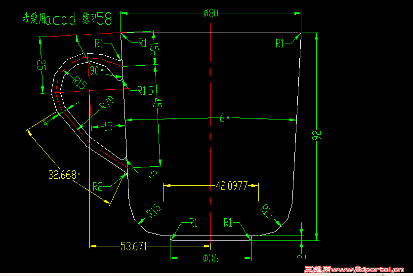

总高画成了92+2=94,那要的数值就不用讲了。
发表于 2012-11-23 09:54:35 | 显示全部楼层 来自: 中国北京
关于此次竞赛题的一些说法:5 j4 F* \3 j3 c3 }# w, A; s1 f
那个∮80是倒圆角后的尺寸还是之前的尺寸?如果是之前的,那就是相当于标注的虚拟尺寸(个人说法),也就是说无法测量的。依照本次给出的标准答案,这个直径值是倒圆角之前的尺寸,那么圆心A的定位也是基于这个虚拟点而确定的。/ k3 r& @7 A, r2 w
- o: `6 s1 ?* B) n* K) g6 {- |ps:抱歉,总之按这样的尺寸(∮80和A定位)来加工制作的话,检测比较困难,呵呵,一个杯子而已,可能是我想多了!

, p- Y- o7 b3 f; K- i, m. a为什么不能把“弧的中心点”写为“弧的圆心点”,这样是不是好理解。不然在“弧的中心点”和“弧的中点”还是有很多纠结。

晕,跟某位大侠一样把总高度92搞成了94,怎搞设计弄成这样要出人命的啊。。。5 l/ k& B; Y- r1 T' o. S4 M
第3题,说实话确实容易让人误解。看到另几位大侠真的标出了“弧D的中心”到“弧E的中点”的距离。。。,我觉得这才是  “弧D中心点至弧E中心”距为何?  的正确答案。

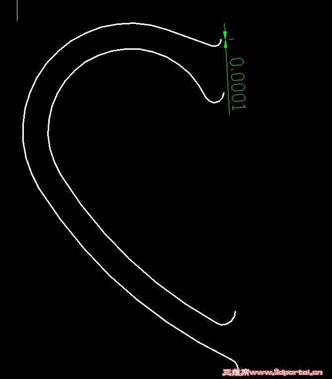

1 W* N2 [9 H; k( _/ yF区域周长,查了几次都是197.7224,差0.0001,检查不出那里错误,请大家帮忙分析下,不胜感激。% {4 {  W* o6 T1 b
3 Q. w/ z' q3 v1 h8 p2 g9 ]
昨天重新做了一遍,得数197.7225,把两个图形重合完全吻合,无法看出错在何处?

发表于 2012-11-24 21:13:09 | 显示全部楼层 来自: 中国广西南宁
cyanapple721 发表于 2012-11-23 16:03 static/image/common/back.gif" g7 V+ ~- G7 K1 f1 X# l% o
; \- Y  c+ x1 s2 l6 G+ ?: Q+ V5 }* `; I
昨天重新 ...
3 y0 h/ e1 D% i5 s. c
请将两个图的dwg附件上传,看看是如何差0.0001的。
发表于 2012-11-25 14:16:41 | 显示全部楼层 来自: 中国天津
晕呐!!错过了!!!下次什么时候还有????
发表于 2012-11-25 17:12:52 | 显示全部楼层 来自: 中国广西南宁
cyanapple721 发表于 2012-11-23 16:03 static/image/common/back.gif3 }$ e3 Z; i; M8 A4 x& t
F区域周长,查了几次都是197.7224,差0.0001,检查不出那里错误,请大家帮忙分析下,不胜感激。1 ]& y$ K7 e2 \6 d; I
4 j$ j, @1 G% M4 n( x7 ?8 W4 Z昨天重 ...
% d4 I& V# g; Y% Q: r* P( I看了一下,找到个地方有不同,如图所示。
- N6 A+ q$ A$ j) w  c$ _4 O$ H 2012-11-25-1.jpg ) @, U% R3 O$ _
