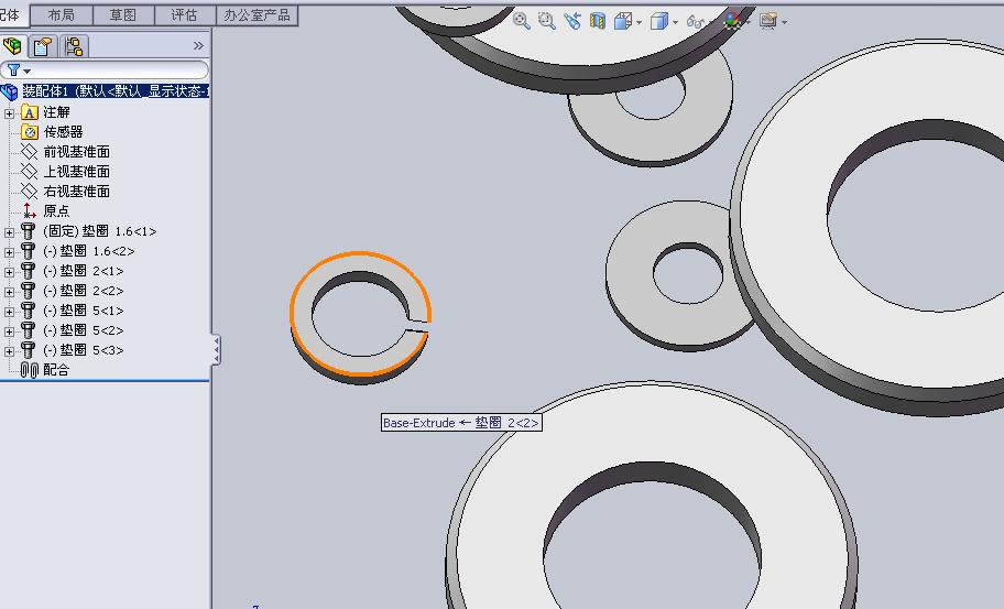

其次有几个问题想请教以下,第一就是我发现了和46楼一样的问题,目前无法解决,我一共给3台电脑装了SOLIDWORKS,我自己的是2008和2009同时装,没问题,后来为了升级都卸掉重装发现不行了,然后我把数据库文件又重新替换了一次,结果又出了另外的问题,另外2台都是2008sp5,一台没问题一台有问题,我都晕了,急需楼主帮忙解决。第二就是刚刚提到的,替换数据库文件后在设计树里不显示国标号,只有零件名称,不知该如何解决 1111111.JPG

TOOLBOX选择生成新配置就行,如果选择了生成新零件弹垫就变平垫了?
