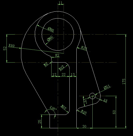

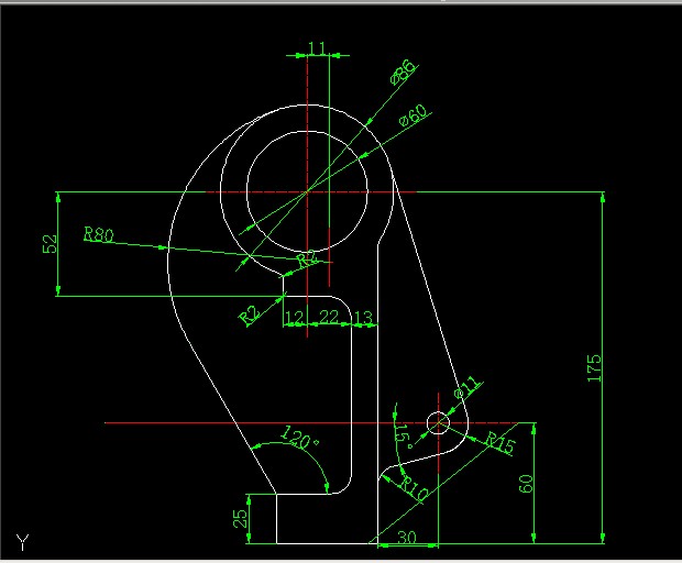

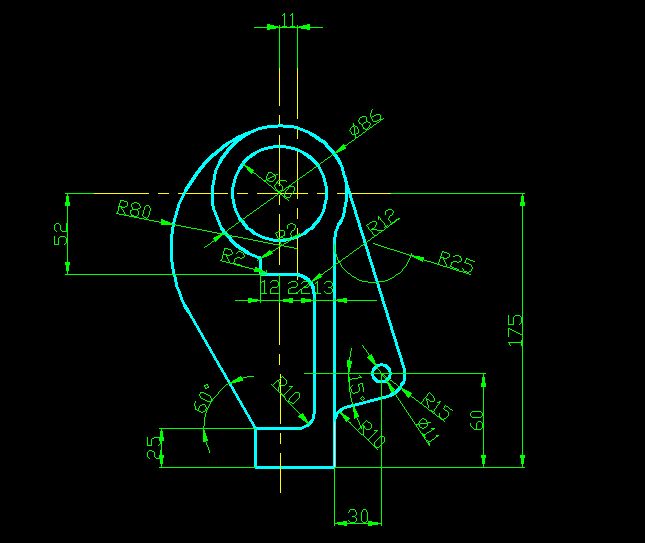

发表于 2009-3-7 15:46:09 | 显示全部楼层 来自: 中国浙江宁波

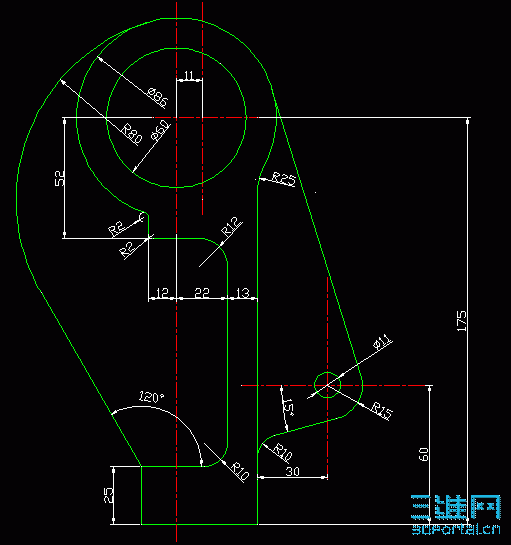

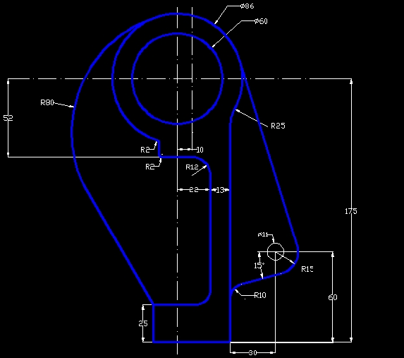

发表于 2009-4-3 17:29:56 | 显示全部楼层 来自: 中国河北石家庄
原帖由 muhdi 于 2008-9-10 14:47 发表 http://www.3dportal.cn/discuz/images/common/back.gif
: K2 e* ]0 a6 Z- T% fhttp://www.3dportal.cn/discuz/viewthread.php?tid=531418&extra=page%3D1
- X& g7 |& C) g7 x3 L- @1 Y! i关于AutoCAD练习你能不能给我讲讲呢?R80圆怎么画的呢?谢谢了* a' Q  Y6 l7 I% l9 x: ]
請參考附件
% x( m% j, W9 w' V! H/ O8 ?! {
4 i6 G  w6 \1 p. u1 Z: T: u2 |' q5 P  |: }: z+ Y5 k2 E2 X6 ^# A7 Q
把R80的中心纵轴 向左offset 80, 然后画圆切切半径。两个切分别是86圆和刚offset过去的那跟纵轴线: {5 _' O. J2 K; P5 k- S1 p* ^
其实和你的方法是一模一样的。。。。。。

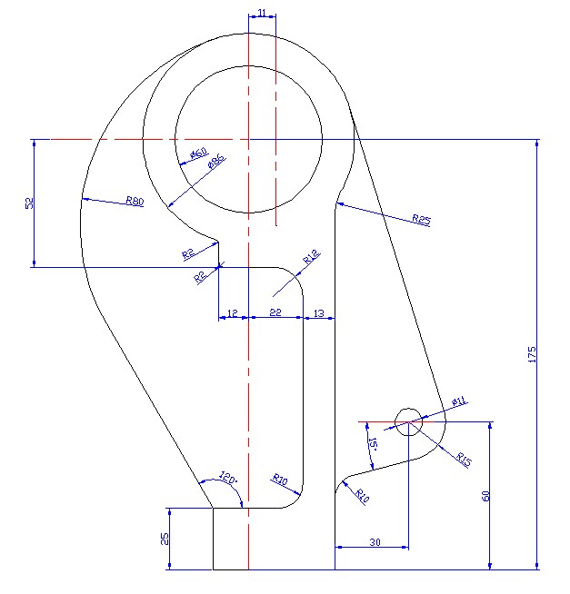

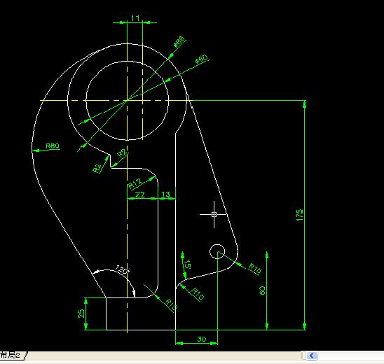

发表于 2009-5-6 21:05:32 | 显示全部楼层 来自: 中国广东中山
回复 1# muhdi 的帖子
