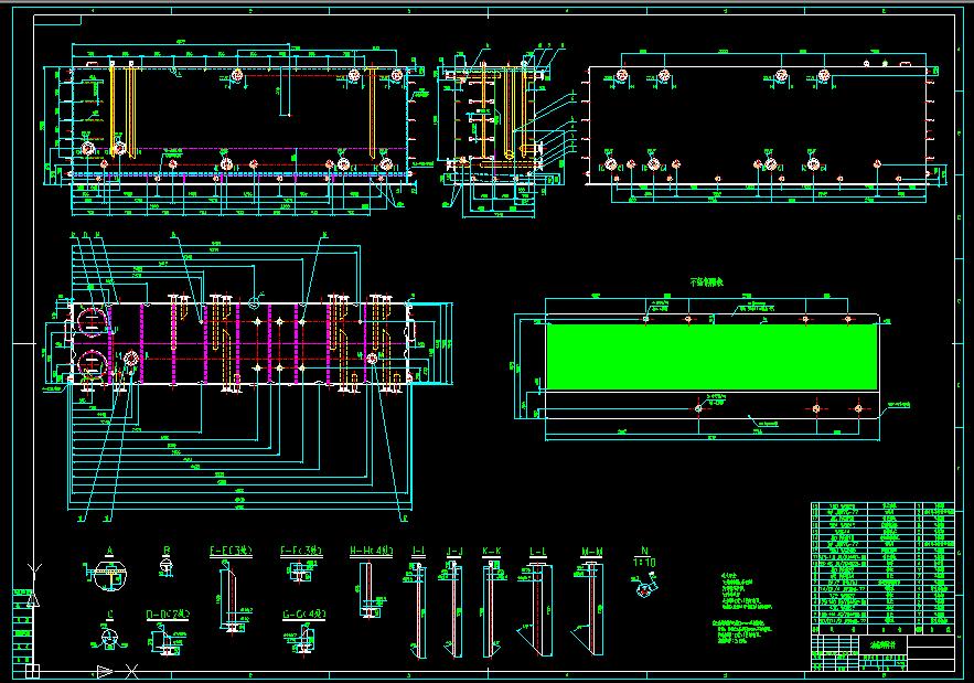

俺设计的最大的是15立的有效容积,如下
- I& m# J/ N: U& U; N7 j
& c2 z2 r/ {8 d1 F2 W见过的液压用大油箱有效容积20立;
发表于 2008-9-29 08:45:15 | 显示全部楼层 来自: 中国北京
圆罐型油箱应该逐步淘汰了,成本高、安装不便,结构不好看、清箱维护不便。
$ h6 j* O" D4 h. ]  a多大的油箱上边的结构形式,做多大都行。$ ~. w5 _5 K  F* ~& [' q% }
现在设计为圆罐推测是承袭或抄袭的结果:
  C) ?* i3 b" l  H# A1、如今的焊接工艺不必考虑内部筋板过多的焊接变形问题;
7 l. l' x. R* |# z/ s0 s2、上图油箱侧板压弯,代替了内部立筋,只有顶面和地面有筋;
% A. p9 w. I/ C; c* l) }
发表于 2008-9-29 08:49:19 | 显示全部楼层 来自: 中国北京
原帖由 binzhang 于 2008-5-22 14:09 发表 http://www.3dportal.cn/discuz/images/common/back.gif
8 R  j) Q3 E0 e9 F0 w7 X1 B$ h
; c- D+ E. N6 q9 |& V; o& k4 P! I* y
应该体积越大板越厚,是写错了吧
) N5 l- y& c' h  I体积与板厚没什么关系;* n2 D* l: H2 x# D# K! M
油箱应该是设计结构形成的刚性强度,而不是板厚的自身刚性;: N6 [! \, q& Y
