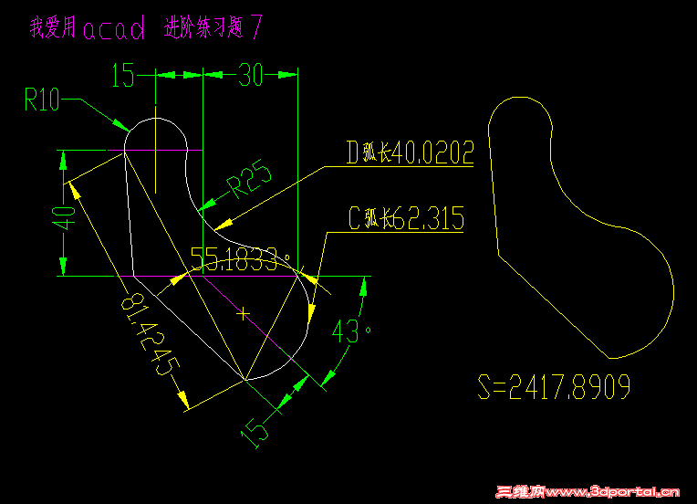

[练习题] 【进阶级练习题 7 】
发表于 2013-8-14 21:51:38 | 显示全部楼层 来自: 中国福建泉州
进阶练习题7.JPG 练习练习练习练习

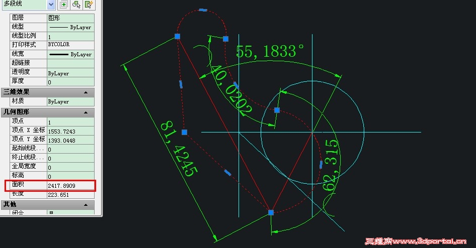

发表于 2014-1-26 15:57:57 | 显示全部楼层 来自: 中国河北保定
为什么我画出来的数据有偏差呢
3 _) d" S! D; `9 O! n???请楼主指教

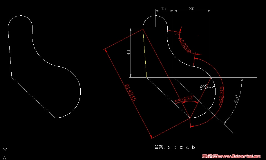

发表于 2014-3-24 18:09:35 | 显示全部楼层 来自: 中国四川成都
进阶7& l3 _( o3 N" ?, K% M5 f, `  r
进阶7.jpg 6 o0 t# T  ]: R% K2 O7 B- K

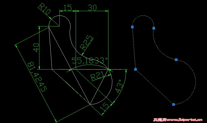

发表于 2014-7-17 14:10:51 | 显示全部楼层 来自: 中国山东威海
重在参与,重在过程。

发表于 2016-5-6 17:30:14 | 显示全部楼层 来自: 中国山东泰安
注意R10与点B所在直线相切
