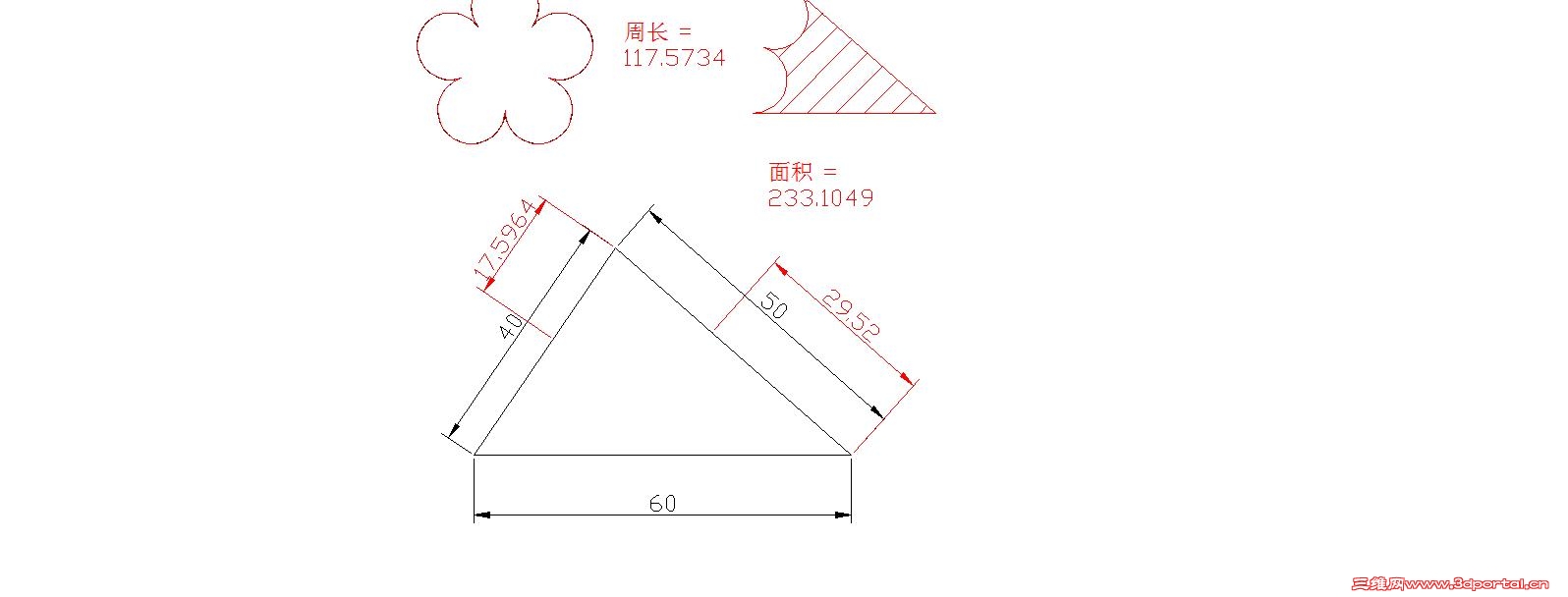

[练习题] 【进阶级练习题 5 】
发表于 2007-1-26 21:21:03 | 显示全部楼层 |阅读模式 来自: 中国上海
因明后天双休外出有事,故本题提早2天发布。
" A9 m+ ?+ g5 m- M7 D% M1 [5 @( R# K! n5 [- `8 |
【进阶级练习题 5 】1 T5 n9 Q( ]- W, @
原创:Joseflin先生(台湾)      整理:SHAONX(上海)
; z7 F2 ~/ `) x) a' \! n求:0 Q. I0 I. n6 R) K2 z9 q+ L
1. a之长度为何?8 K4 U: t# j' y" `
    a. 17.4965     b. 17.5964      c. 17.6594( {% W) L$ Y3 v
2. b之长度为何?+ c& G4 P$ T: v& n. p: i1 p% c
    a. 20.3266     b. 20.3626      c. 20.6236
- r9 K* H8 r3 T% y. V3. c之长度为何?
! |2 }- o8 h0 n    a. 29.5200    b. 29.5300     c. 29.5400% U* w* o, Y( w* j4 |: s5 j  O: j
4. 红色曲线围成的区域之周长为何?, P4 ~+ v! K& I# a3 R+ m# h
    a. 117.3475    b. 117.4753     c. 117.5734
7 w& E, J% P2 V; z/ R$ c5. 绿色剖面线区域之面积为何?9 ~: J$ Z8 I4 ~
    a. 233.1049    b. 233.4109     c. 233.4901+ v& o, U; O$ L4 q' p
4 ?: D6 b. {# ^* g
Problem5.gif 9 o- H) U# O+ e- k. @
' r4 O! e; ^7 H. m5 l
请做题的同志们尽量把步骤说明哦。经验让大家分享下吧6 `) t- d7 z- ^( w

发表于 2007-1-26 23:59:00 | 显示全部楼层 来自: 中国江苏常州
b,a,a,c,a
发表于 2007-1-27 06:44:09 | 显示全部楼层 来自: 中国
楼上完全正确

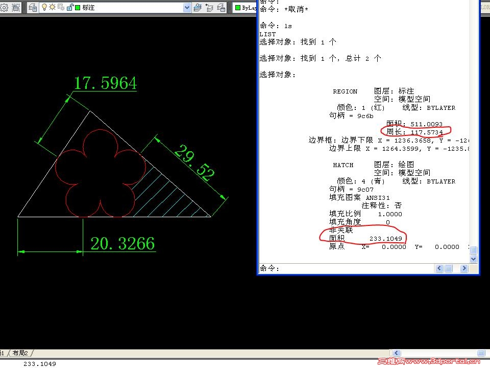

发表于 2007-9-6 09:39:17 | 显示全部楼层 来自: 中国福建三明
我来交上作业 :lol:
" @3 \' h  h+ r* }+ }
. ~3 x" _$ ?1 t. J" u[ 本帖最后由 jiangxschem 于 2007-9-6 09:40 编辑 ]

发表于 2008-6-25 14:37:42 | 显示全部楼层 来自: 中国甘肃张掖
答案
个人看法:本题的难点在于正确使用缩放和偏移工具。
2005llnn + 5 正确

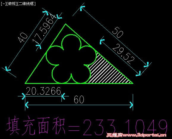

发表于 2008-6-28 16:35:53 | 显示全部楼层 来自: 中国浙江温州
未命名.JPG ! N) M- I9 g1 Y/ ~5 q% u/ w( U2 Q
我的答案是BAACA
. i: p$ N$ e( z1 P' k% C把制作过程晒晒
" F5 a- `& h  ]8 Z% P$ V* R. v7 n- F+ _$ T' F* U! ~& W0 H
* k4 _- p/ z) l. a  x+ e
4 a1 b# N8 t/ y1 f, V, m% N# j 3.JPG 2 Q/ h7 C& x4 b7 N) I( T
, w; J! Z7 K3 P/ t7 i. y7 L
+ R$ W5 c3 r3 C0 C' R
: b# R. N, U  [: z 5.JPG . I: [+ t& I0 g. s
+ x. ^+ F* j' K& Q. ]
下面就是“过点偏移”然后“参照放大”,和前面几题一样的...0 ^3 u, S6 \: _% G
画法好像比给的答案麻烦了些...
. Z# ]& `4 }9 w4 F' n5 w7 A  n) I6 x1 j' O/ j& l4 p
[ 本帖最后由 xiaoyz0 于 2008-6-28 16:39 编辑 ]

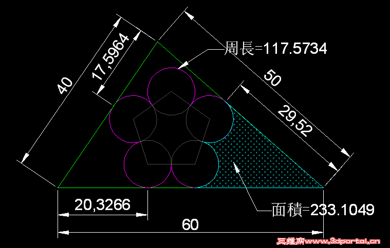

发表于 2008-8-15 15:13:21 | 显示全部楼层 来自: 中国江苏苏州
新手练习中 请多多指教2 ?' P, I. b3 ~6 r1 o9 u+ W# `" j
$ S9 U2 F: `2 W. }
3.jpg 8 T1 R7 R# @* g
1 }0 K9 W# O, C( \9 p4 S
[ 本帖最后由 leanjay 于 2008-8-15 15:14 编辑 ]

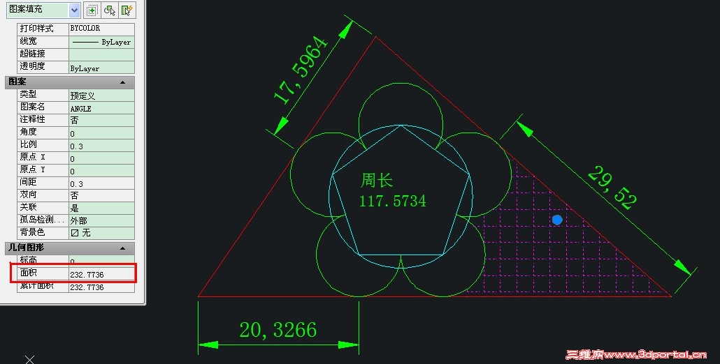

1  c. 17.6594$ c8 B& U) `/ N! Z7 M" X6 B
2  a. 20.3266
- y: ]3 j( c! j/ P/ a) s3  a. 29.5200
: K, T3 c5 _# n& R7 }5 L1 x2 A不知道为什么我求到的面积,选择题里的答案里面没有。。图形应该没有错吧1 D3 l& ^3 m* E& L& ]% M! U" Z
# n: Z) F+ p; z5 J/ |# R 5.jpg
& w/ R& r9 d4 p0 m, C- h. b# G5 g) h- j" B
把他们弄成面域就可以求出正确的面积和周长了。。( _' r* {4 O1 X8 j! a. R
& Q! s% t) G3 }1 ]% i
[ 本帖最后由 freeinterest 于 2008-9-20 16:27 编辑 ]
2005llnn + 3 面积受黄色的圆影响了

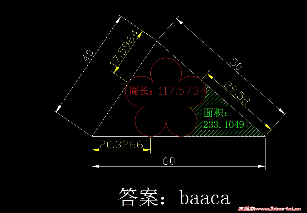

发表于 2008-10-22 00:25:41 | 显示全部楼层 来自: 中国
答案:B、A、A、C、A* I9 |/ o5 F$ }" `
2005llnn + 5 正确
