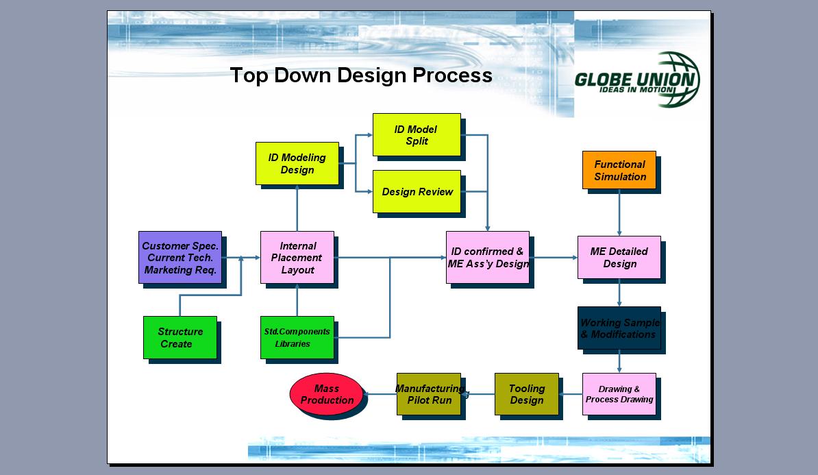

发表于 2009-4-12 20:56:54 | 显示全部楼层 来自: 中国江苏无锡
top-down设计过程
top-down设计过程

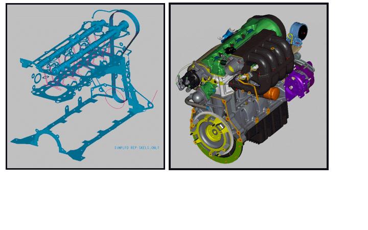

发表于 2009-4-12 21:03:23 | 显示全部楼层 来自: 中国江苏无锡
top-down设计在发动机开发中应用
http://file:///C:/DOCUME%7E1/zhj/LOCALS%7E1/Temp/moz-screenshot.jpgtop-down设计在发动机开发中应用
5 Y4 S0 }! C. i% Y1 J- D. x3 b3 H
1 n. y3 U7 y% l. u5 l$ j应用的工具有 :
  K/ f3 b) [! m' M4 g$ L幻灯片 9Skeleton
" \, G0 f+ D, k' Z2 k+ M4 I, {+ A3 o  r
幻灯片 9Package
9 O1 r7 m9 e9 ~, }: Q4 ~0 [* I
$ o, w, c2 b2 D, U3 K1 j幻灯片 9幻灯片 9Data Sharing
发表于 2009-4-13 14:32:58 | 显示全部楼层 来自: 中国河南新乡
不得了,看了楼上的图片,对TOP-DOWN有点概念了。
