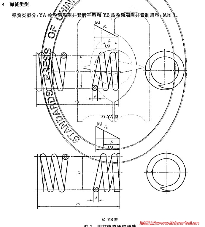

发表于 2018-8-10 09:16:12 | 显示全部楼层 来自: 中国上海
我以前看过圆柱形压缩弹簧的标准,后来发现用三维软件建模很难同时满足并紧圈数和磨平面的要求,
! p& q2 X- N1 r9 F5 c  ~8 ]楼主感兴趣的话我把标准发上来,任意找个规格,看看你能否做出来?
点评
麻烦骚大把标准传上来,并随便选一个规格,我试一下。  详情 回复 发表于 2018-8-10 23:03

 楼主| 发表于 2018-8-10 23:03:44 | 显示全部楼层 来自: 中国广东广州
骚丽的蜗壳丝 发表于 2018-8-10 09:16+ X! C4 o( I+ z# w+ |) A! T1 [
0 b. Z. r. `1 G楼主感兴 ...
3 s4 F7 y* }! J麻烦骚大把标准传上来,并随便选一个规格,我试一下。

发表于 2018-8-13 11:20:38 | 显示全部楼层 来自: 中国上海
keilei001 发表于 2018-8-10 23:03
; a" L8 O* H+ ?: w. d: y# U麻烦骚大把标准传上来,并随便选一个规格,我试一下。
4 ^9 Q+ W7 [6 u1 O' Z: T
好的,看下图:磨平的占圆周的四分之三,这个貌似很难与其他尺寸同时满足要求
3 l: [' L; A1 {, N* |) ^ 外形.jpg
0 \/ ?0 P" J* W1 `+ I' h GBT 2089-2009普通圆柱螺旋压缩弹簧尺寸及参数.rar (917.41 KB, 下载次数: 5)
