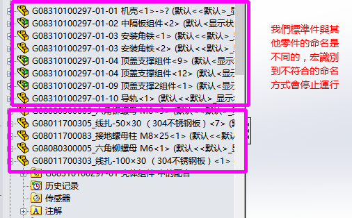

发表于 2018-12-29 09:18:51 | 显示全部楼层 来自: 中国山东莱芜
ryouss 发表于 2018-12-28 20:23  U4 E5 j- [3 E4 b
請詳述需求,看可否解決!
& q2 v% q& L- E9 o7 Z+ q* R
謝謝梁大回復,我們一般是“物料號+空格+名稱”的命名方式,有時候裝配體裏面有借用的零件和標準件不是用這種命名規則的,這時候運行這個宏的時候會報錯並停止,能不能跳過不是按照上述命名規則的零件,提示像24樓的錯誤
发表于 2018-12-29 10:39:50 | 显示全部楼层 来自: 中国山东莱芜
& r5 \* p. x( W0 b0 y5 [" c6 w2 z請詳述需求,看可否解決!
) s) Z; y" m4 o7 ~8 n6 B3 j; x8 d還有就是有些零件沒有圖號的時候也會報錯

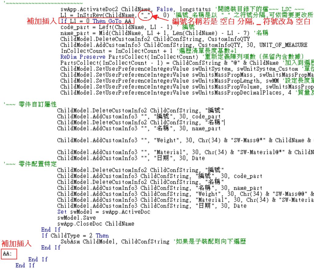

 楼主| 发表于 2018-12-29 14:28:03 | 显示全部楼层 来自: 中国台湾
龙飞凤舞887 发表于 2018-12-29 10:39
# L* ~3 P0 y3 Y3 I2 A% {還有就是有些零件沒有圖號的時候也會報錯
2 G/ }4 V" u( j" g如圖紅色提示參考
% U% y1 U5 c! s. ^
8 T8 U( O$ c# z1 }4 F( f+ B1 u* w! u* L' Y6 P' O, A1 f6 P
 楼主| 发表于 2018-12-29 14:28:04 | 显示全部楼层 来自: 中国台湾
龙飞凤舞887 发表于 2018-12-29 10:390 U! S0 B2 Y0 L+ w& D
還有就是有些零件沒有圖號的時候也會報錯
, w( u- \# `% O9 Q& c5 ]) V
如圖紅色提示參考
2 Z; z. Z$ h/ Z7 J
( v5 \+ Z: H8 y9 L 122902.jpg 1 S) X& U, z4 o( i  M( W
