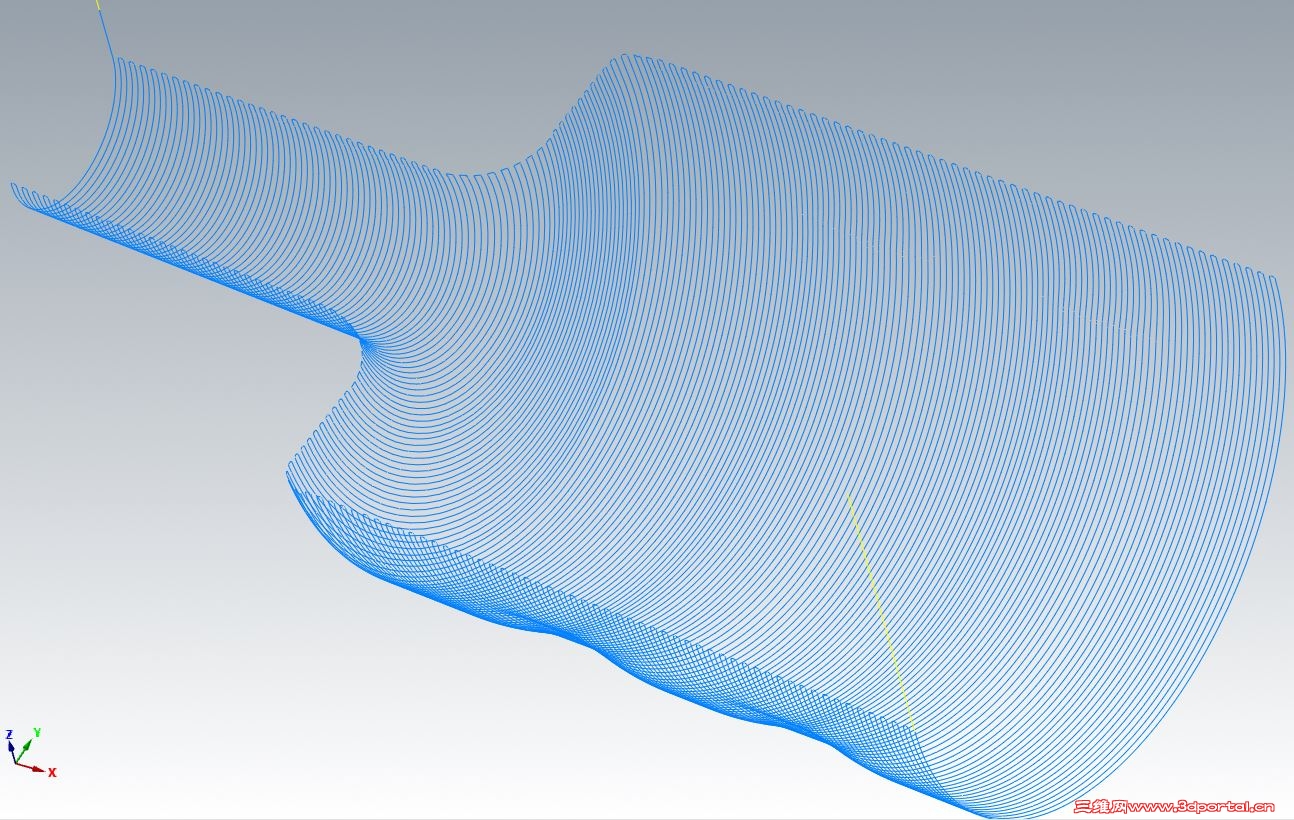

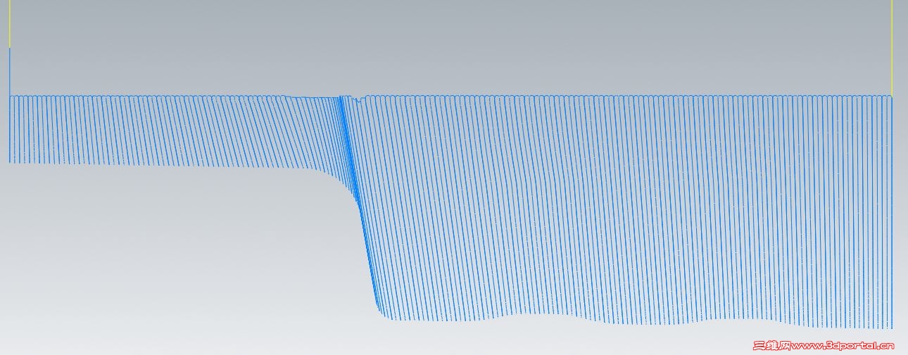

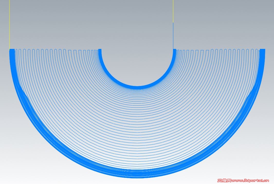

[分享] 另开一贴,答应大家的108楼上刀路,以及圆圈螺旋帖子的刀路

怪不得做不出来,原来用了干涉面,佩服

樓主大大 我當初還以為你出題時是指說要做出這種3d步進等距(0.5mm)的效果才算的 結果你是用五軸曲面三軸輸出又不等距 跟我想的不太一樣

 楼主| 发表于 2016-10-10 07:25:00 | 显示全部楼层 来自: 中国河北廊坊
et111403 发表于 2016-10-10 00:17 static/image/common/back.gif0 D- M3 [! J1 {8 P
樓主大大 我當初還以為你出題時是指說要做出這種3d步進等距(0.5mm)的效果才算的 結果你是用五軸曲面三軸輸 ...
7 S! ]8 y0 o2 d+ V1 {$ O
让你失望了,抱歉,欢迎贴出你的刀路,大家学习。http://www.3dportal.cn/discuz////mobcent//app/data/phiz/default/03.pnghttp://www.3dportal.cn/discuz////mobcent//app/data/phiz/default/03.pnghttp://www.3dportal.cn/discuz////mobcent//app/data/phiz/default/03.png

你这不是一个刀路做出来的,人家的是一个刀路做的

感謝提醒!我到是沒有糾結在是否是一個刀路做出來的 我比較傾向結果是否符合實際加工需求 因為我認為在做出精修刀路後再去針對較大步距處做再精修來達到一致的表面粗糙度是件更麻煩的工序) c" a* @! t$ j' v$ x
若是要糾結在一步做出符合需求的刀路我更傾向用下面2個圓弧直接針對曲面做熔接 雖不平順但至少能一次達到表面一致的粗糙度1 M+ c( y# n. v) ^2 b/ {& I
